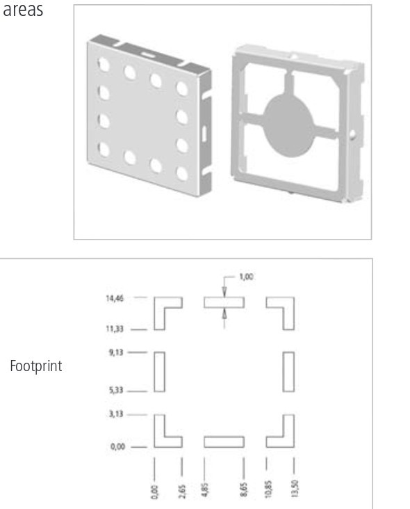

Ich möchte in Eagle 6.5 ein Footprint eines EMI-Shields (siehe Anhang)
erstellen. Nun stellt sich wieder das alt bekannte Problem ein, dass
Eagle keine komfortable Möglichkeit bietet, Langlöcher zu erstellen.
Auch sollten diese durchkontaktiert und als PAD und nicht einfach als
Loch angelegt werden.
Weiss jemand eine Methode wie ich am einfachsten an dieses Footprint
komme?
MfG Rush

Keine standardisierte. Du musst aber eh mit dem LP-Hersteller klären, ob
er dir durchkontaktierte Schlitze fräsen kann. Pads bzw. Cu-Flächen um
die Schlitze zu zeichnen ist ja kein Problem, die Schlitze selbst sind
Linien mit dem Fräserdurchmesser (am besten auf einer speziellen Lage).
Dass er die mit einem 1mm-Fräser fräsen und durchkontaktieren soll,
musst du halt schriftlich mitteilen, z.B. in Form einer
Bearbeitungszeichnung. Abgesehen davon funktioniert die Abschirmung ja
auch mit einseitigen Pads und ohne DK.
Auf diese Art werden die Enden abgerundet und die Schlitze um den
Fräserdurchmesser länger, aber das ist ok, sonst passt ein rechteckiges
Blech nicht rein.
Anmerkung: die Schlitze könnten grundsätzlich als Excellon-Fräsprogramm
mitgeliefert werden, aber die meisten CAD-Programme können nur
Bohrprogramme erzeugen, keine Fräsprogramme. Man könnte aber eine ULP
schreiben, die aus den Fräslinienen Excellon-Code macht. Ob sich das
lohnt bezweifle ich, das kann die CAM-Station des LP-Herstellers mit
einem Mausklick.

BTW: Du hast oben die falsche Zeichnung angehängt. Das ist ein
SMD-Rahmen...
von Georg (Gast)
soul eye schrieb:
> Das ist ein
> SMD-Rahmen...
Kann sein - wenn man den Footprint nicht als Schlitze, sondern als
einseitige Pads betrachtet. Allerdings kommt mir die Pad-Breite mit 1mm
recht schmal vor, es ist schon recht, keinen Platz zu verschwenden, aber
das Ding zum Löten von Hand zu positionieren dürfte eine ziemliche
Fummelei werden. Vielleicht gehört das zu den Teilen, die sich beim
Reflowlöten "zurechtschwimmen" sollen, aber das muss man auch erst mal
in den Griff kriegen.
Dafür dass du Recht hast spricht, dass die Zungen wahrscheinlich zu kurz
sind, um durch die LP durchzureichen. Mit durchkontaktierten Schlitzen
sollte es aber gehen.
Georg

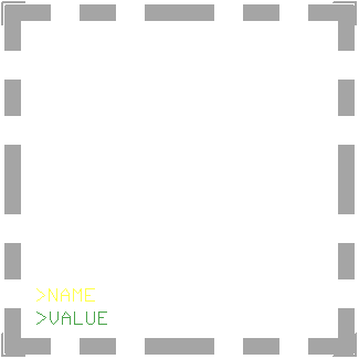

Äh, meine Antwort kommt zwar etwas verspätet. Aber ich möchte es nicht
unkommentiert lassen.
Nach Wochen habe ich das besagte Shield wieder rausgekramt und dann sind
mir auch die etwas zu kurz geratenen Laschen aufgefallen.
Ihr hattet Recht. Die Shields für die durchkontaktierte Variante habe
ich so noch nie gesehen. Deswegen bin ich von vornherein davon
ausgegangen dass das was ich hier liegen habe für die Printmontage
gedacht ist.
Also wieder was gelern. Pads auf den Top-Layer und fertig müsste das
Ding sein oder?
Holger meinte weiter oben dass ich die Pads auch in tStop packen kann.
kommt ja im Prinzip auf das selbe raus. Allerdings kann ich, wenn ich
ein SMD Pad in dem Bauteileditor ausgewählt habe, es auf keinen anderen
Layer verschieben außer den Top oder Bottom Layer.
Wie bekomme ich das Pad also auf tStop?
MfG Rush
von Georg A. (georga)
> Ding sein oder?
Mach doch nur die aufliegenden Stützen als Wires auf tStop. Die Masse
kommt dann implizit über das gefüllte Polygon drunter.
