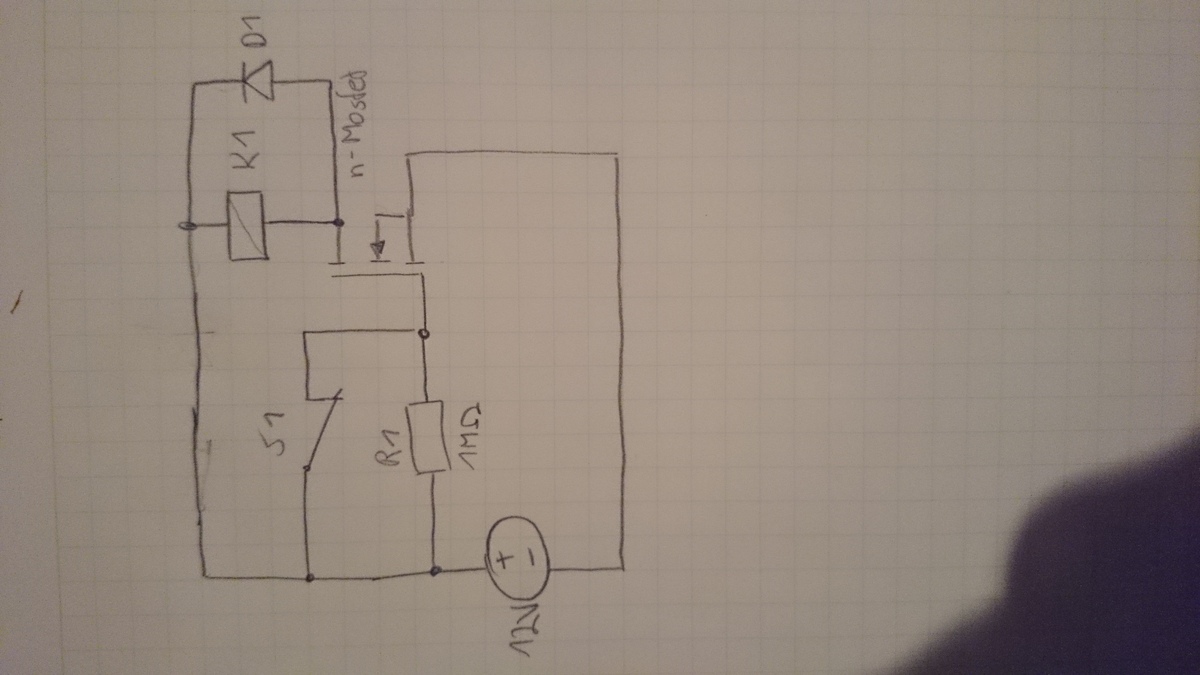

Hallo Microcontroller-Community. Ich habe ein Problem und zwar: Ich habe ein Zündschloss von einem Kart welches ein Öffner ist, nun soll aber die Stromzufuhr für des Kart in der Ruhestellung abgeschaltet sein. Bisher habe ich es über ein Relais gelöst welche den Öffner einfach in einen Schließer gewandelt hat. Das hat mir aber auf kurz oder lang die Batterie geleert! Nun war meine Idee dies mit einer Schaltung zu lösen in der in der normalstellung des Zündschloss (geschlossen) kein Strom verbraucht wird. Wenn man aber das Zündschloss schaltet (geöffnet) soll das Relais schalten(bzw das Kart mit Strom versorgt werden). Es werden maximal Ströme von 1-2 A fließen und die Batterie hat 12V. Wäre sehr dankbar wenn mir jemand weiter helfen kann. Mfg Bernhard

Relais über MosFet schalten. Gate des MosFet mit 1MOhm an Plus (N-Mosfet). Gate über Zündschalter kurzschließen. Freilaufdiode über dem Relais nicht vergessen. Macht bei "aus" einen Stromverbrauch von 12µA.

Peter Xuang schrieb: > Scheint, du hast ein Luxus-Problem. Ja das kann man so sagen :) Stephan H. schrieb: > Relais über MosFet schalten. > Gate des MosFet mit 1MOhm an Plus (N-Mosfet). > Gate über Zündschalter kurzschließen. > Freilaufdiode über dem Relais nicht vergessen. Hab ein Bild im Anhang, stimmt das so?

Bernhard Salcher schrieb: > Hab ein Bild im Anhang, stimmt das so? S1 muss nach Masse (Gate kurzschließen) nicht +12V. Ansonsten ists ok.
