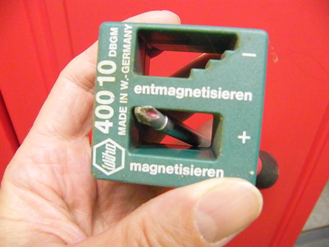

von oszi40 (Gast)
Karl schrieb:
> Wie kann ich das Ding wieder etwas stärker machen?
Stahl aufmagnetisieren geht wie mit jedem Schraubenzieher den man durch
eine große Spule zieht, ABER in welcher Richtung???
https://de.wikipedia.org/wiki/Magnet Besser ist der Besuch der
Fachwerkstatt!!
von Wolfgang H. (Gast)
Hi, oszi40,
Deshalb der Vorschlag der vorherigen Probe mit einem Stück Eisen.
Genauer:
1. Benötigt wird ein Probestück Eisen.
2. Ein Magnetisierer. Ob die Werkstattausführung mit Gleichstrom oder
ein hinreichend starker Dauermagnet.
3. Ein Marschkompass zur Betimmung des Nordpols der Magnetisierung.
4. Ein Demagnetisierer, beispielsweise eine Spule für Wechselstrom.
Ablauf:
a) Mit dem Kompass bestimmen, welches Ende am erneut zu magnetisierenden
Dauermagneten Norden ist.
b) Mit dem Kompass testen, ob das Probestück entmagnetisiert ist. Falls
nicht, das Probestück entmagnetisieren.
c) Das Probestück magnetisieren. Prüfen, ob die Polarisierung stimmt.
Andernfalls umdrehen und erneut magnetisieren.
d) Wenn Probestück richtig magnetisiert, dann auch den Dauermagneten
auffrischen.
Ich vermute mal: Für den Zündkontakt braucht es keine Polarisierung. Da
muss nur der Magnet einen Anker anziehen. Aber es könnt ja sein...
