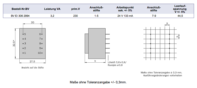

von taster (Gast)
Hm. Und wie sieht es mit einem mini 24V Trafos aus? Gibt es da was? Die
LED zieht was sie braucht (gerade ab 230V->24V@4A Ringkerntrafo getestet
und sie brennt) aber ich denke mehr als 20mA braucht man da nicht.
Sowas z.B.:? www.ebay.de/sch/i.html?_nkw=Printtrafo+24V ->
http://www.ebay.de/itm/Print-Trafo-230V-50-60Hz-24V-3-2VA-Typ-EI3062994-1-Stuck-/360898896515
(oder noch weniger VA)
Das erscheint mir preislich und Zeitlich noch günstiger als verschiedene
Dioden, Kondensatoren, Widerstände zu kaufen (paar € Versandkosten jedes
mal und Zeit), zu probieren. Würde so ein mini Trafo gehen?
von John (Gast)
> Ebay-Artikel Nr. 360898896515
Keine gute Idee:
Die Beleuchtung deines Tasters verträgt maximal 24V. Der Trafo liefert
24V (+/-5%) wenn er mit 133mA belastet wird. Bei geringerer Last ist die
Sekundärspannung des Trafos höher.
Im Leerlauf beträgt die Sekundärspannung 44,5V (+/-5%).
Nimm einen Trafo mit 9V oder mit 12V. Und ein 1,5VA Trafo sollte auch
reichen.
John
von taster (Gast)
Danke für die Info. Ok, ich werde es mal ausprobieren.
