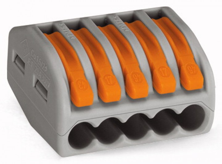

Hallo, ich suche Verbindungsklemmen für flexible Kabel. Mind. 5-polig. Die Verbidungsklemmen sind entweder für Dosen (liegen in der "Luft") oder für Hutschiene. Gibt es diese auch für Befestigung auf eine "Platte" mit Schrauben? Querschnitt ist 0,75mm2 bis max. 2,5mm2. Hauptleitungsabzweigklemme oder solche Geschichten sind zu groß. Vielen Dank! Dennis

Von Wago gibt es auch die 222er:http://www.elektromaterial.eu/media/image/thumbnail/33e1d96bd687b2f9a5e166c3f5ef5972_720x600.jpg Allerdings haben die nichts zum befestigen. Die haben auch welche für Platinenmontage.

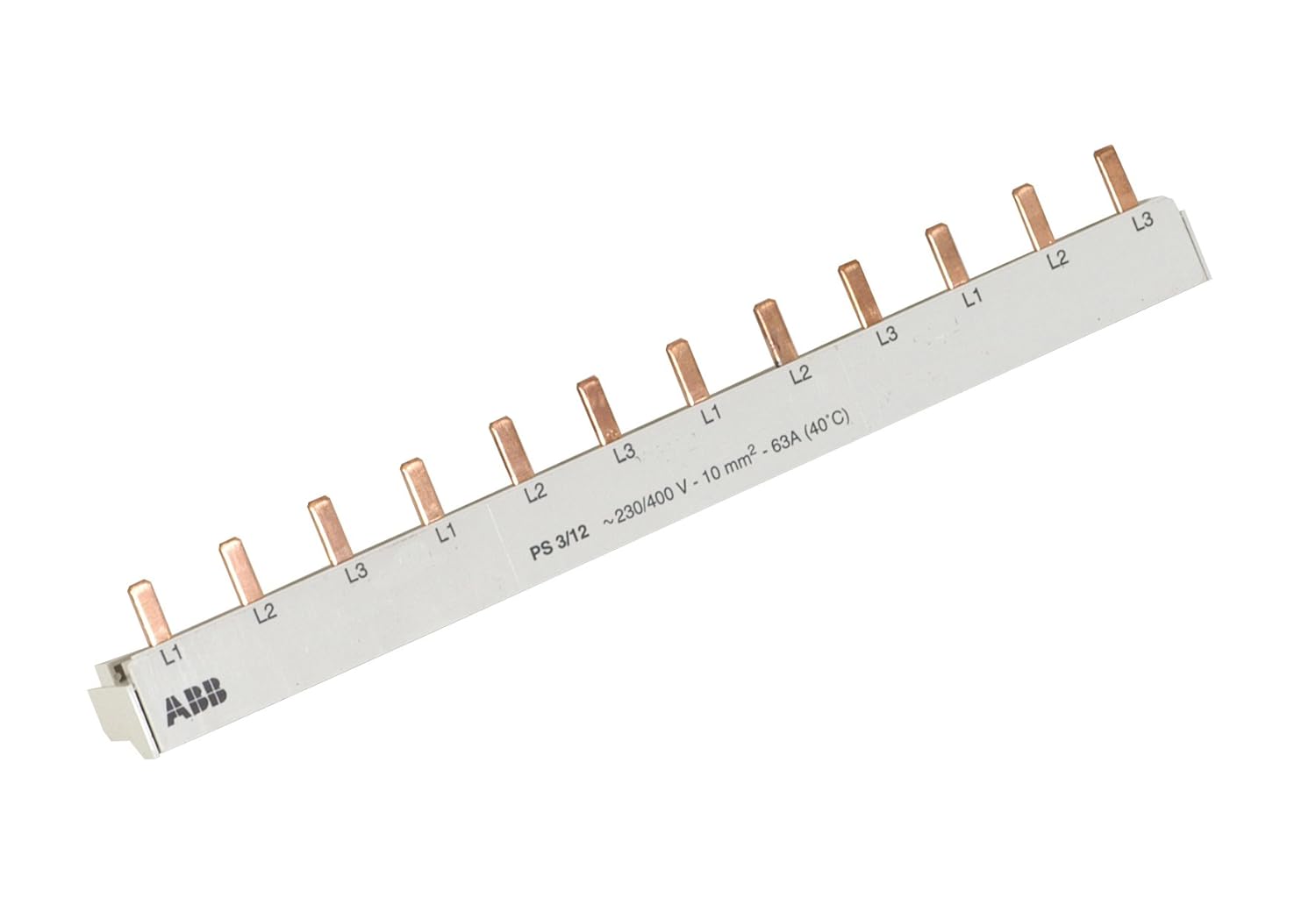

Für Hutschienenklemmen gibt es ja dies Verbindungskämme. Würde evtl. einer davon zum Rastermass von normalen Lüsterklemmen passen?

etwas in der Art? http://www.conrad.de/ce/de/product/522475/Verbindungsklemme-flexibel-008-4-mm-starr-008-25-mm-Polzahl-5-WAGO-222-415-1-St-Grau-Orange?ref=searchDetail

Ernst Oellers schrieb: > etwas in der Art? > http://www.conrad.de/ce/de/product/522475/Verbindungsklemme-flexibel-008-4-mm-starr-008-25-mm-Polzahl-5-WAGO-222-415-1-St-Grau-Orange?ref=searchDetail Ja, zusammen mit dem dazugehörigen Befestigungsadapter.
leider sind es mehrere und 230V. Bürklin: Geht nicht, da 230V "offen" liegen. Weidmüller: Genau diese Dosenklemmen mit Befestigung. Das muß es doch irgenwo geben. Gruß Dennis
Harri schrieb: > Für Hutschienenklemmen gibt es ja dies Verbindungskämme. > Würde evtl. einer davon zum Rastermass von normalen Lüsterklemmen > passen? das habe ich nicht verstanden. Kannst du das bitte noch mal genauer BEschreiben?
dennis schrieb: >> Für Hutschienenklemmen gibt es ja dies Verbindungskämme. >> Würde evtl. einer davon zum Rastermass von normalen Lüsterklemmen >> passen? > > das habe ich nicht verstanden. Kannst du das bitte noch mal genauer > BEschreiben? So etwas ähnliches, nur etwas kleiner: http://ecx.images-amazon.com/images/I/613xuVoJToL._SL1500_.jpg
Harald Wilhelms schrieb: > So etwas ähnliches, nur etwas kleiner: > http://ecx.images-amazon.com/images/I/613xuVoJToL._SL1500_.jpg ne, ich glaube das wird auch nix, aber danke!
