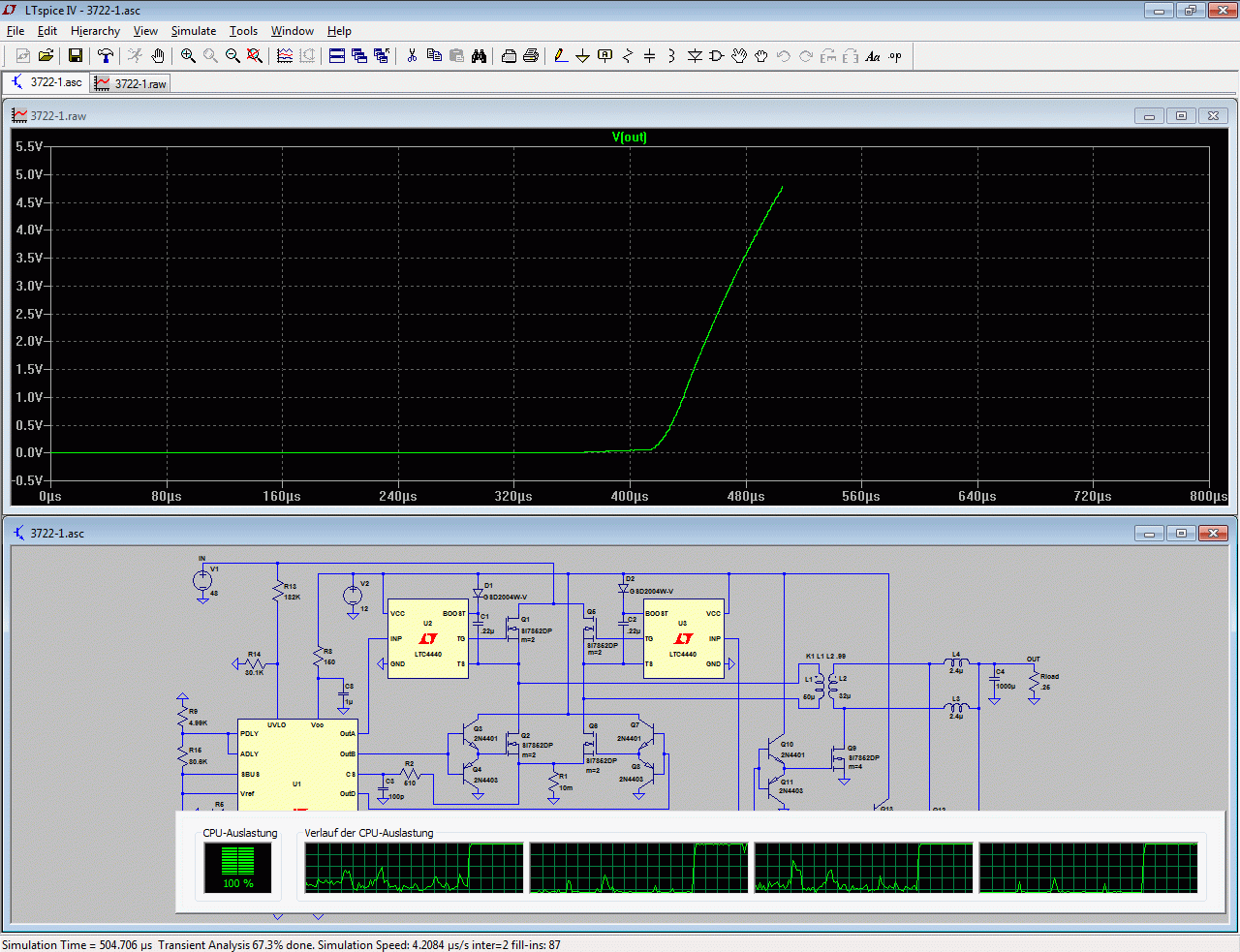

schaffe mit dem 3722-1.asc nicht über 80% CPU auslastung....

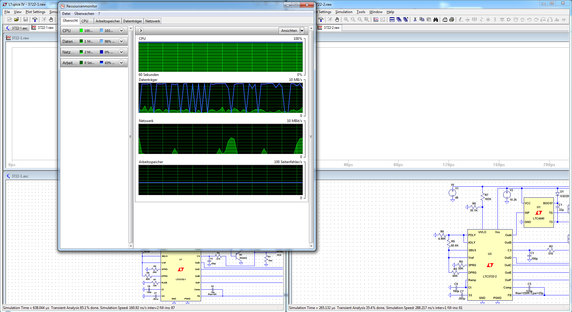

ok, habe jetzt 2-mal LTSpice offen und lasse die Simulationen gleichzeitig ablaufen, jetzt hab ich 100% CPU auslastung:

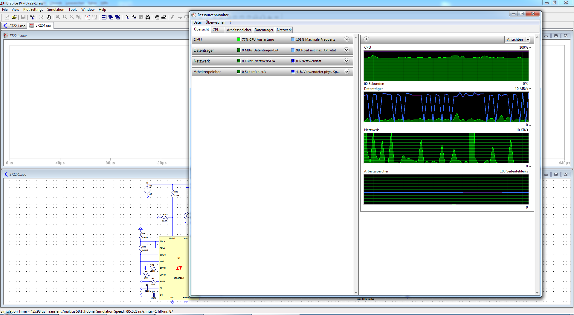

max schrieb: > schaffe mit dem 3722-1.asc nicht über 80% CPU auslastung.... Evtl. liegt das daran, dass die Festplatte die CPU beim Schreiben der Ergebnisdaten ausbremst, weil sie entweder zu langsam ist und/oder zu wenig Schreibpuffer (auf Festplatten- oder OS-Seite) vorhanden ist. Ich weiß nicht, wie die Angabe "98% Zeit mit max. Aktivität" in der Zeile "Datenträger" zu interpretieren ist, aber vielleicht ist das genau ein Indiz für obige Vermutung. Dass bei zwei simultan laufenden Simulationen die CPU-Auslastung 100% ist, kann daran liegen, dass sich die beiden Prozesse nach einer kurzen "Einschwingphase" so synchronisieren, dass immer, wenn der eine gerade Daten auf die Festplatte schreibt, der andere den nächsten Schwung an Daten berechnet.
Yalu X. schrieb: > "Einschwingphase" so synchronisieren, dass immer, wenn der eine gerade > Daten auf die Festplatte schreibt, der andere den nächsten Schwung an > Daten berechnet. Festplattenlast kannst du vergessen. Wenn die Software nicht völlig bekloppt ist, dann landet das in einem Puffer vom Betriebssystem und der wiederum etwas später per DMA auf der Platte. Verzögerung Null, Last nahezu Null. Um davon ernsthaft etwas mitzukriegen musst du schon gut in den Bereich 2-3stelliger MB/sec gehen, je nachdem ob HDD oder SSD. Das wird die Simulation kaum hergeben.

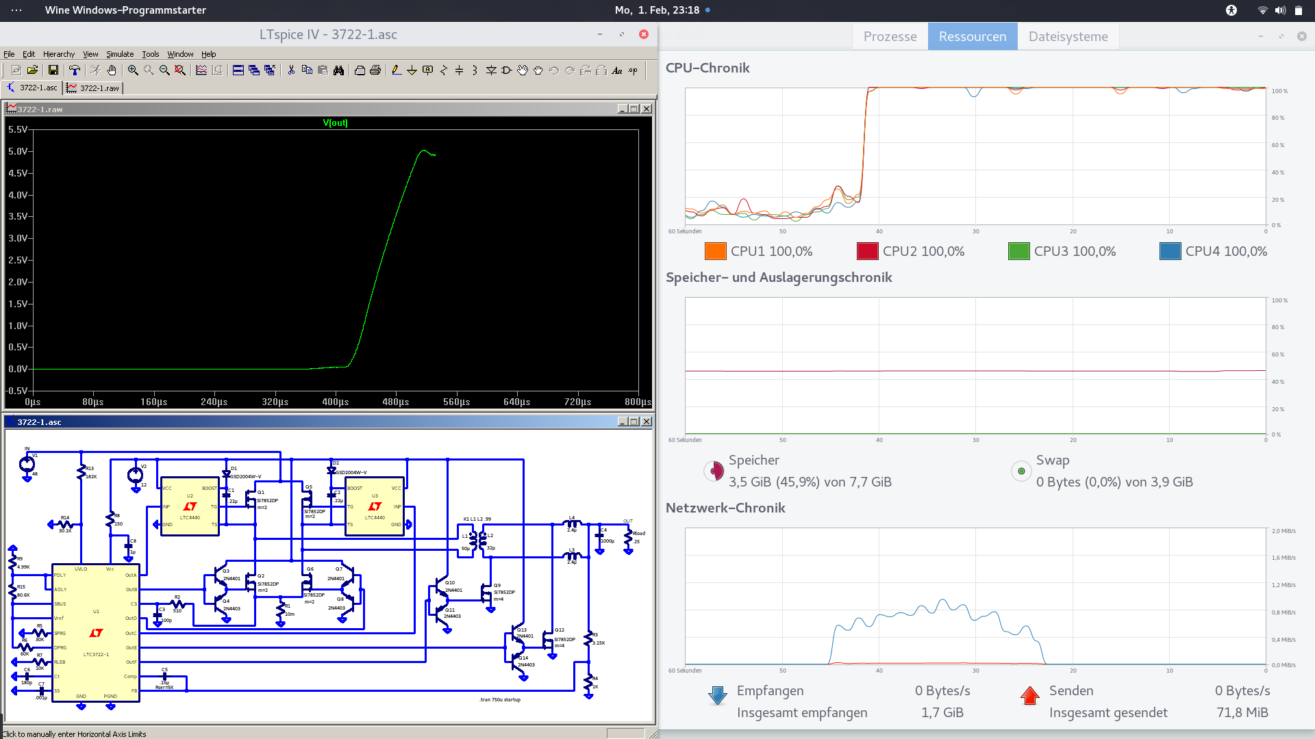

Ich habe die Erfahrung gemacht, dass es auch vom OS abhängt. Zuerst meine Simulation unter WinXP laufen lassen. Beider Kerne voll ausgelastet, dauert es 1:27, bis die Simu durch ist. Dann PC rebootet, Linux geladen und LTSpice unter wine zum Laufen gebracht. Selbe asc-Datei läuft hier nur 1:03. Im Control Panel bei beiden überall "Reset to default", versaut mir unter Win irgendetwas die Show (Virenscanner?).
