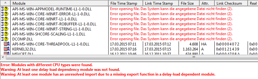

1) und 2) sollten zusammen mit Deiner DLL im gleichen Verzeichnis liegen...
kann es sein dass Deine Funktionen als c++ Funktionen exportiert werden? Sieht im Depency Walker so aus. Exportierst Du mit sowas in der Art: #define MY_API extern "C" __declspec(dllexport) MY_API int main (...);
Ich habe die fehlenden dll Dateien bei die erzeugte dll Datei kopiert. Jedoch sind ncoh einige Dateien übrig welche ich nicht finden kann. Ich habe noch einmal ein Screenshot beigefügt. Meine global.h Datei sieht wie folgt aus: #ifndef MESSWERT_ZUORDNUNG_DLL_GLOBAL_H #define MESSWERT_ZUORDNUNG_DLL_GLOBAL_H #include <QtCore/qglobal.h> #include <QtGui/QGuiApplication> #include <QtGui/QWindow> #if defined(MESSWERT_ZUORDNUNG_DLL_LIBRARY) # define MESSWERT_ZUORDNUNG_DLLSHARED_EXPORT Q_DECL_EXPORT #else # define MESSWERT_ZUORDNUNG_DLLSHARED_EXPORT Q_DECL_IMPORT #endif #endif // MESSWERT_ZUORDNUNG_DLL_GLOBAL_H
