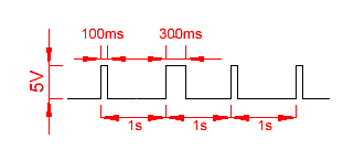

Hallo Ich habe hier ein 1Hz-Rechtecksignal mit 5V. Die Impulse sind entweder 100ms oder 300ms lang. Und das soll ausgewertet werden. Bei einem 100ms-Impuls brauch ich eine logische 1, bei dem 300ms-Impuls eine logische Null am Ausgang. Irgendwie fehlt mir eben der Plan. Wie kann ich das ab einfachsten auswerten? OHNE µC! Vielen Dank !
Und dazwischen ? Welches sind die Grenzen ? Was geschieht da ? < 95ms ? > 105ms ? < 295ms ? > 305ms ?
ich würde bei steigender Flanke einen Zähler loslaufen lassen (getaktet durch zb. NE555). Der Zähler und die Taktfrequenz müssen so bemessen sein, dass nach vlt. 150 ms ein überlauf entsteht. Bei überlauf dann nachsehen, ob immer noch eine 1 an Engang anliegt, den Zähler zurücksetzen und den Ausgang enssprechend steuern. Ist alles mit Logikbausteinen realisierbar.
Dazwischen kann das Signal so bleiben wie es eben gerade ist. Es bleibt also bestehen, bis es von einer andere Impulslänge geändert wird. Wenn 5 mal 100ms-Impulse kommen, dann bleibt es eben 5 Sekunden logisch 1.
Kaymann schrieb: > Wie kann ich das ab einfachsten auswerten? OHNE µC! Da fallen mir auf Anhieb die Stichworte RC-Glied und Monoflop ein.

Rene H. schrieb: > Du meinst 0.5s? Nein fünf 100 ms-Impulse im Abstand von je einer Sekunde ergeben 5 Sekunden.

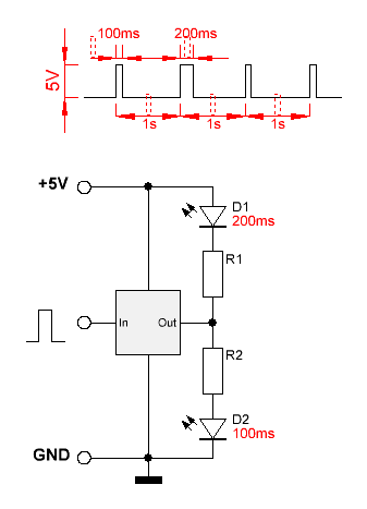

Also gut. Ich würde das so machen:
1 | .----. |
2 | Eingang ---o------------------------|D Q|----|>o---- Ausgang |
3 | | | | |
4 | '- Monoflop 200ms --|>o--|> | |
5 | '----' |
Bearbeitet durch Moderator
Route 66 schrieb: > Rene H. schrieb: > Du meinst 0.5s? > > Nein fünf 100 ms-Impulse im Abstand von je einer Sekunde ergeben 5 > Sekunden. Stimmt. Ich hatte nicht auf das Bild geschaut. Deshalb war es auch als Frage formuliert.
Lothar Miller schrieb: > Also gut. Ich würde das so machen: > .----. > Eingang ---o--- Monoflop 200ms ----|D Q|----- > | | | > '----------------------o|> | > '----' Wäre es nicht besser, Takt- und Dateneingang am Flip-Flop zu tauschen? Hinter meinem Rücken editiert? Moderatoren haben Privilegien.
Bearbeitet durch User
Lothar Miller schrieb: > Also gut. Ich würde das so machen: > .----. > Eingang ---o-----------------------|D Q|----|>o---- Ausgang > | | | > '---- Monoflop 200ms --o|> | > '----' Wie sieht das Monoflop aus ?
Route 66 schrieb: > Wäre es nicht besser, Takt- und Dateneingang am Flip-Flop zu tauschen? Habe ich jetzt erledigt. > Hinter meinem Rücken editiert? Moderatoren haben Privilegien. So isses. Ich könnte sogar irgend einen Post löschen oder ändern... ;-) Kaymann schrieb: > Wie sieht das Monoflop aus ? Im Ernst: bitte jetzt einfach SELBER mal mitdenken. Oder reicht es dir nicht aus, wenn man den Weg zum WC zeigt? Muss man noch Wischen kommen?

Vielleicht sollte ich meine Frage anders Formulieren? Ich habe also das oben besagte Signal - mit (Korrektur meinerseits) 100ms- oder 200ms-Impulsen! Am Ausgang der Schaltung möchte ich Symbolhalber zwei LED anschließen, die je nach Eingangsimpuls entsprechend leuchten. Kommt ein 100ms-Impuls am Eingang, so soll der Ausgang logisch 1 werden - also D2 leuchten. Kommt ein 200ms-Impuls soll der Ausgang logisch 0 werden und dadurch D1 leuchten. Die LEDs sind nur symbolisch gedacht - tatsächlich fließen nur wenige µA. Der Ausgang kann von einen OP oder Gatter oder Flipflop oder sonst wo her kommen - Hauptsache das Ausgangssignal entspricht den Vorgaben. Und jetzt die Frage: WAS KOMMT INS KÄSTCHEN ? Bitte um einen Schaltplan (keine Strichmännchenzeichnung!) und mit Angaben zu den Bauteilwerten. Vielen Dank !
