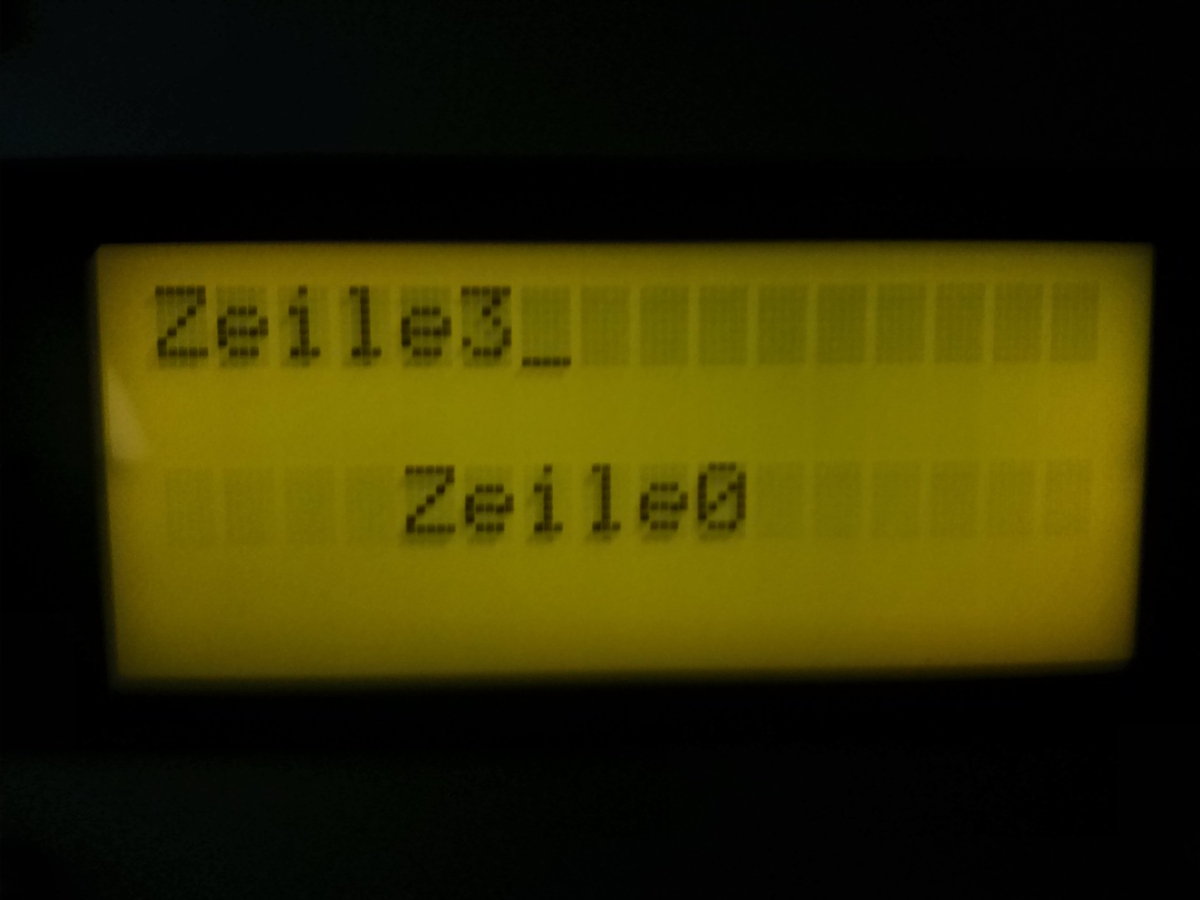

Ich versuche ein 4x16 LCD mit KS0066 kompatiblen Controller mit der
Libary von Peter Fleury via 4-Bit anzusteuern. Bis auf die
Positionierung der Curser funktioniert soweit alles. Ich vermute ein
Problem bei der Adressierung.
main.c
lcd_gotoxy(0,0);
lcd_puts("Zeile0");
lcd_gotoxy(0,1);
lcd_puts("Zeile1");
lcd_gotoxy(0,2);
lcd_puts("Zeile2");
lcd_gotoxy(0,3);
lcd_puts("Zeile3");

LCD-Ausgabe siehe Dateianhang.

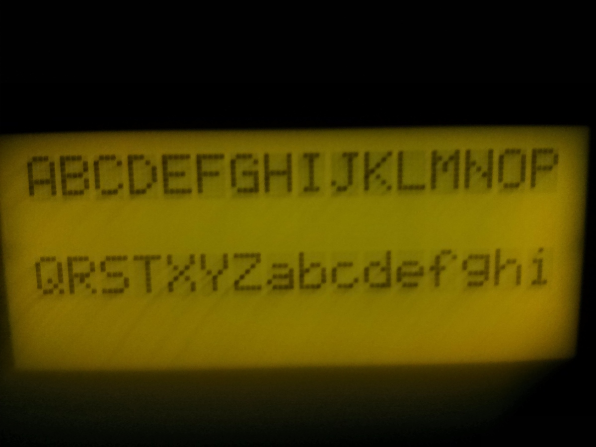

von Max H. (hartl192)
Schreib einfach mal in die ersten 62 Adressen
ABC...XYZabc...xyz012...789
Dann solltest du die Startadressen der Zeilen ablesen können.

Hier wieder die LCD-Ausgaben. Ich verstehe den Controller einfach nicht.

von Stefan R. (lenox)
Ich habe mal eine Ausgabe in eine Schleife gesetzt, ich erreiche nur
Zeile1 und Zeile3. Nach ca. 70 Zeichen wiederholt sich die Ausgabe.
Die Bezeichnung des LCDs lautet SC1604ASLB-SO-GB.
von spess53 (Gast)
HI
>Zeile1 und Zeile3.
Bist du sicher, das das Display zweizeilig initialisiert ist (Bi3 in
Funktion Set gesetzt)?
MfG Spess
