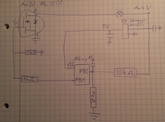

Quellcode und Schaltplan im Anhang. Den Schaltplan habe ich gerade in der Mittagspause gemacht, die Kapazitäten der Kondensatoren habe ich leider nicht im Kopf, der uC ist natürlich auch mit GND verbunden und alle GND sind untereinander verbunden. Wie im Quellcode zu sehen habe ich das ganze jetzt über 32 Messungen gemittelt; Ergebnis: Lampe geht gar nicht mehr an. Oszi besitze ich leider nicht, allerdings konnte ich via Voltmeter nachmessen, dass unbelastet(Lampe aus) etwa 0.42 Volt hinter dem Spannungsteiler liegen und belastet etwa 0.4 Volt.

Initialisiert ist der ADC aus meiner Sicht richtig. Ein Integer-Überlauf kann auch nicht stattfinden, da 1023*32 nur 32736 ist! Nach deiner Schaltungszeichnung fehlt dem µC ein Block- und Pufferkondensator! Da sollte wenigstens ein 100nF dicht an den µC dran.
Nico ... schrieb: > Initialisiert ist der ADC aus meiner Sicht richtig. Ein > Integer-Überlauf > kann auch nicht stattfinden, da 1023*32 nur 32736 ist! > > Nach deiner Schaltungszeichnung fehlt dem µC ein Block- und > Pufferkondensator! Da sollte wenigstens ein 100nF dicht an den µC dran. Habe noch einen Kondensator direkt am Vcc Pin ergänzt. Weitere Beobachtung: Wenn ich die Last,aktuell 5W Birnchen, entferne, den Pin via LED überwache und Einzelmessungen durchführe leuchtet die LED permanent und blinkt nicht. Wenn ich Last entferne, LED anschließe und mit Mittelung laufen lasse ist die LED permanent aus.
Florian T. schrieb: > Weitere Beobachtung: Wenn ich die Last,aktuell 5W Birnchen, entferne, > den Pin via LED überwache und Einzelmessungen durchführe leuchtet die > LED permanent und blinkt nicht. Dann ist doch das naheliegendste, dass die Last die Spannung einbrechen lässt und der Controller darum ständig Resets macht. Um das zu verifizieren, könntest du am Anfang eine Delay von 2000ms machen. Dann siehst du es auch. Ansonsten bruachst du halt ein Oszi.
Florian T. schrieb: > Der Spannungsteiler besteht aus 33kOhm und 1kOhm, bei Der Spannungsteiler ist zu groß. Maximale zulässige Impedanz ist 10kΩ

avion23 schrieb: > Maximale zulässige Impedanz ist 10kΩ Die ist ja 970 Ohm, also weit unterhalb des maximal erlaubten. Probleme mit der Widerstandsberechnung ?

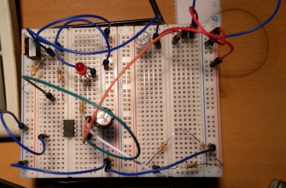

Aufbau und Typschild vom Akku im Anhang. Zum Aufbau: Spannungswandler auf 5 V oben rechts Spannungsteiler unten rechts(2kOhm mit 2 1kOhm simuliert) Mosfet oben links uC unten inks Lampe ebenfalls oben rechts, links neben Spannungswandler Kabelfarben: Rot: 14.4V Blau: GND Orange: 5V Weiß: kommt vom Spannungsteiler geht an ADC Grün: PB0->Gate MaWin schrieb: > avion23 schrieb: >> Maximale zulässige Impedanz ist 10kΩ > > Die ist ja 970 Ohm, also weit unterhalb des maximal erlaubten. > > Probleme mit der Widerstandsberechnung ? Ich hab weiter oben einmal vorgerechnet welche ADC Werte meiner Meinung nach rauskommen. Ist Impedanz außerdem nicht nur für Wechselstrom relevant?

Um den Aufbau zu Testen könntest du noch einen Taster ergänzen. Dann probierst du anstatt den ADC auszulesen erstmal den Taster auszulesen. Wenn das Funktioniert, weißt du dass es Wahrscheinlich nicht an der Versorgungsspannung u.ä. liegt und kannst dich vertieft dem ADC zuwenden.
Ich sehe keine Kondensatoren an Spannungsregler und µC, die sind wichtig!
Nico ... schrieb: > Ich sehe keine Kondensatoren an Spannungsregler und µC, die sind > wichtig! Ich schwöre da sind welche, der dicke Elko von Vcc auf GND rechts am uC und am Spannungsteiler sind 2 Keramikondensatoren, der eine ist vom Kabel verdeckt, den anderen kann man aber (schlecht) sehen, zwischen den 2 roten Kabeln kann man den einen Kopf erkennen.
Der dicke Elko ist nicht geeignet um kurze Spannungsspitzen auszugleichen, setze einen 100nF über den µC con Pin4 nach Pin8!

Florian T. schrieb: > Aufbau Den Aufbau kannst du weitgehend vergessen, wenn der darauf befindliche MOSFET die Glühlampe (10 mehr höherre Einschaltstrom) schaltet. Das Steckbrett ist so hochohmig, daß dann die Spannung zusammenbricht. Lege eine Leitung vom Akku zur Glühlampe zum MOSFET nach Minus vom Akku. Lege eine zweite Leitung auch vom Akku zum Steckbrett zur Schaltung mit dem uC, der UNBEDINGT einen 100nF Kerko direkt von VCC nach GND benötigt, und von GND eine Leitung nach Minus vom Akku. So sind die Stromkreise uC und Lampe völlig von einander getrennt und kommen nur an den Akkuanschlüssen zusammen.
