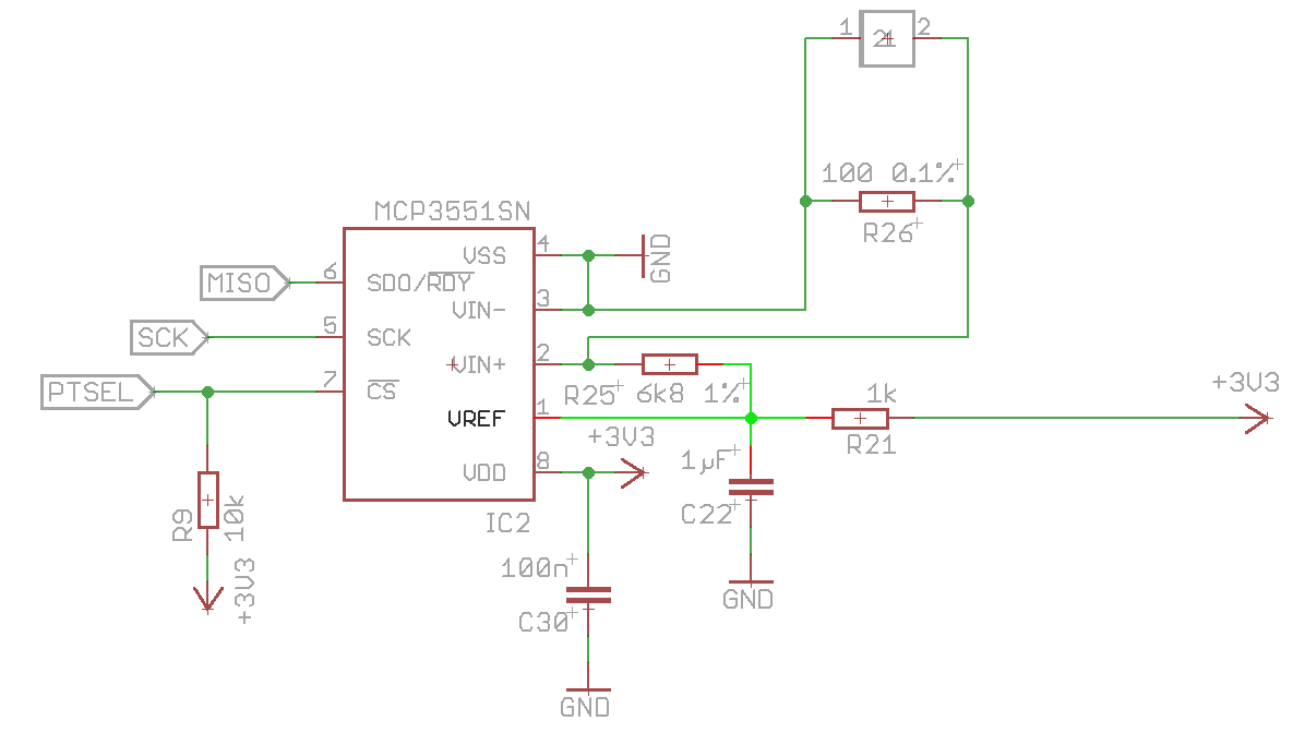

Ich habe ein Problem mit dem MCP3551. Er ist wie im Anhang beschrieben
verschaltet. Bei Messungen erhalte ich jetzt allerdings ein Toleranzband
von 1 - 2.5°C ohne Mittelwertbildung bei einem 100 Ohm Widerstand bei
konstanter Temperatur. Gibt es Möglichkeiten diese Schaltung weiter zu
Entstören?
MfG,
Manuel
von Jens (Gast)
Passt deine Samplerate? Du kannst in etwa 13,75mal pro Sekunde Messen
mit genauen ergebnissen.
Was wird an dem Widerstand gemessen? Temperatur? Passt die Umrechnung?
Du kannst noch zwischen IN+ und IN- einen Kondensator (1nF-10nF)
schalten um Störungen besser blocken zu können.
Am besten auch mal den Sourcecode posten. Sonst sind das nur
Mutmaßungen.
Gruß, Jens
von Manuel H. (manu77)
Die Schaltung soll einen PT100 auf 0.1 °C genau messen.

von Lurchi (Gast)
Mit welcher Sample Rate wird gemessen ?
Für den ersten Test sollte man sich die Werte des ADCs direkt ansehen,
also ohne die Umrechnung in die Temperatur.
Beim Kondensator zwischen In+ und In- muss man ggf. aufpassen, 1-10 nF
kommen mir zu wenig vor. Ein kleiner Kondensator kann zusätzliche Fehler
verursachen. Wenn dann eher ein Kondensator im Bereich 220 nF - 1 µF.
Testweise könnte man es mal ohne die dauernde Abfrage ob der ADC fertig
ist probieren, also einfach ein Delay, dass lang genug ist. Der I2C Bus
könnte bei schlechtem Layout die Messung ggf. beeinflussen.
Ein Bild vom Layout wäre ggf. auch nicht schlecht.
von Yoschka (Gast)
Manuel H. schrieb:
> Selbst bei einer Referenz- und Versorgungsspannung (Nur MCP3551) von
> einer Knopfzelle kommt es zu diesen Messfehlern. Wähle ich den
> Referenzwiderstand auf 1k statt den 6k8, so grenzt sich der Fehler in
> der Temperatur auf .4 °C ein. Allerdings liegt dann der Messstrom höher
> (ca. 3 mA).
Da hast Du es.
Der Eingangswiderstand des ADW ist relativ klein.
Versuch mal 1µ und 10µ am VIN+ gegen VIN-.

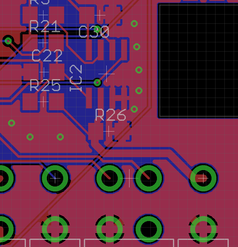

Mit einem Delay habe ich bereits probiert: Ohne Erfolg. Anbei das
Layout. Keine nennenswerte Signale in unmittelbarer Nähe.
Der ADC gibt Werte im Intervall [15128; 15208] als Rohdaten.
Die Samplerate liegt bei ca. 5 Samples/s. Variation bringt hier auch
nichts.

von Anja (Gast)
1% Widerstandsänderung sind 2.5 Grad Temperatur.
-> ich würde die Toleranz des 6.8K Widerstandes nochmal überdenken.
Gruß Anja

von Anja (Gast)
80 Digits im Rohwert erklären sich dadurch nicht.
Im Datenblatt sind es "nur" ca 20.
Die 20 sind allerdings bei kurzgeschlossenem Eingang.
In Realität wird es bei realen Spannungen etwas mehr sein.
Aber es scheint so daß irgendwo im Aufbau (Masseverdrahtung
sternförmig?) etwas faul ist.
Gruß Anja
W.S. schrieb:
> Ich bin mir völlig sicher, daß du in deiner ADC-Bedienung den Fehler
> hast.
Habe verschiedene SPI-Modi und den Continuous Conversion Mode umgesetzt.
Kein Erfolg. Die SCK-Leitung ging unter dem Chip lang. Gekappt und
außerhalb verlegt. Kein Erfolg. Die Massefläche geht komplett außen
herum. Das Einzige, was ich mir jetzt noch vorstellen könnte ist der
Step-Up LED Treiber für den Touchscreen.
von 4b (Gast)
Hallo Manuel,
es gibt einen Punkt, welcher bei diesem ADC wichtig ist, und zwar das Du
die Versorgung ordentlich Abblockst, am besten mit einem Pi-Filter. Bei
mir
hat 10u 100nH 1R 3,3u 100n sehr gut geholfen. Du kannst auch die
Referenz noch etwas abblocken, wobei Du damit das Ratiometrische Prinzip

von dunno.. (Gast)
Guck doch erstmal mit nem Scope, ob der ADC auch "sieht", was er dir
sagt. Wenns signal schon doof ist, kanns ja am ende nicht schöner sein..
Wenn das signal aufm oskar gut aussieht, liegt der fehler beim adc, emv,
weißdergeierwas.
Wie meinst du das genau? Ein Pi-Filter ist doch nur eine Spule mit zwei
Kondensatoren?
Wenn ich die Touchscreen Komponenten Software seitig ausschalte zappeln
die Messwerte absolut nicht mehr!
