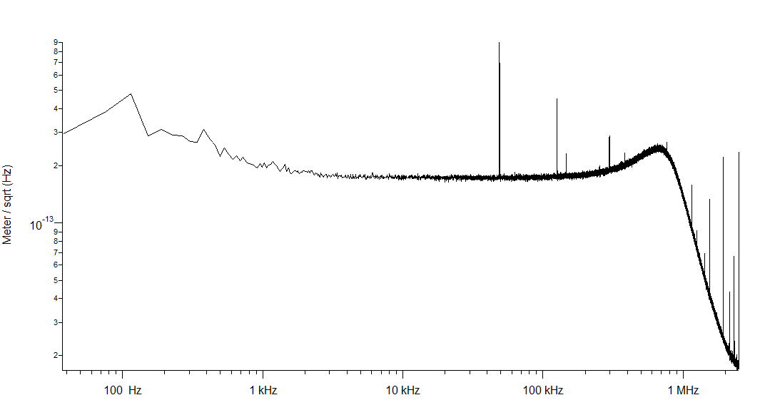

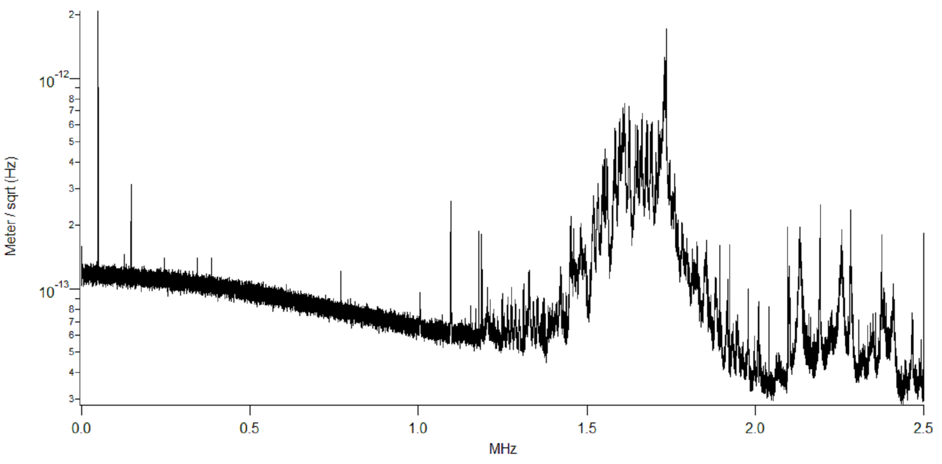

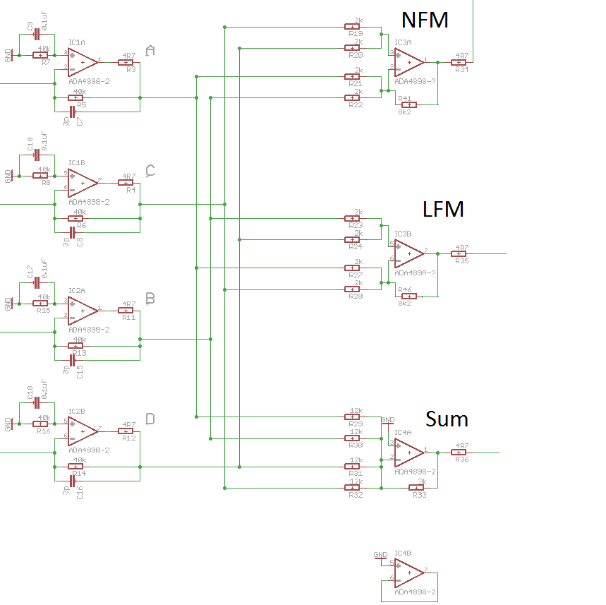

Hallo, ich möchte eine Viersegment Photodiode auslesen, und entsprechend die Signale: Summe, NFM (hoch/runter) und LFM (rechts/links Verschiebung) messen. Hierfür habe ich eine Platine gemäß angehängtem Schaltplan erstellt. Doch bemerkten wir ein komisches Verhalten ab 1,5Mhz und haben dann das Rauschen gemessen. Das passierte über eine Autokorrelation. Heraus kam das zweite anghängte Bild. Ich finde das ganze etwas seltsam, da ein oszillieren einen deutlicheren, viel schmäleren Peak haben sollte. Hat jemand eine Ahnung was das ganze Gewusel da hinten ab 1,5Mhz verursachen könnte? Anmerkung zum Schaltplan: Die OPVs sind mit je 10uF und 100nF pro V+/V- abgeblockt und an den Differenzenverstärkern (LFM, NFM) sind noch je 10pF auf den Rückkoppelwiderstand gelötet. Die hinteren OPVs wurden in der letzten Version auch durch ADA4084-2 ersetzt, da die je 8mA pro OpAmp doch alles ziemlich erhitzte.

Es könnte das Rauschen des Transimpedanzverstärkers sein. Sehen Sie hier, auf Seite 17. www-f9.ijs.si/~margan/Articles/trans_z_amplifier.pdf
Danke schonmal. Mit dem C_f hat das hintere rauschen allem Anschein nach wenig zu tun. Auch bei 10pF oder 2,2pF ändert sich nur die Form der Kurve vor den 1,5MHz wie es zu erwarten ist (also höheres peaking bei 2,2pF, schnelleres abfallen bei 10pF)
Hmmm, Ich kenne sowas ähnliches aus der NF-Technik. Kurz vor Schwingeinsatz rauscht die Kiste stärker (subjektiv mit Ohren "gemessen") Der Schwingeinsatz ist meist (auch) Frequenzabhängig. Old-Papa
(Noise) gain peaking? Fp = 1 / (2 Pi Rf Cf) ~ 1.33 MHz http://www.ti.com/lit/an/sboa035/sboa035.pdf http://www.jensign.com/noise/
Der peak ist leider unabhängig von C_f Ich teste mal den Zusammenhang mit R_f
Gerald M. schrieb: > Der peak ist leider unabhängig von C_f 1.Oft ist die Schaltung toll und der Aufbau "wunderbar". Evtl. ist das Ding kurz vor einer Rückkopplung oder es tritt evtl. dann eine Phasendrehung auf? 2.Was sagt die Gegenprobe mit anderen Bauteilen oder anderem Aufbau? 3.Jeder Draht ist eine Antenne. Was passiert wenn Ihr die 4 Eingänge mit 10nF zum Test an Masse legt? Evtl. kommt das Übel von außen und Ihr verstärkt alles, was die "Antennen" oder Euer Messkabel am Eingang einsammelt?
Für gain peaking sind 20 dB dann doch etwas exzessiv. Vom LT1028 ist bekannt, dass er bei 300 KHz einen Rausch-Peak hat, das steht neuerdings sogar im Datenblatt, die ersten 15 Jahre aber nicht.. :-( Beim ADA4898 habe ich keinen Rauschpeak gesehen. Mein Verstärker macht so bei gut 1.5 MHz zu damit er bis 1 MHz halbwegs glatt ist; so einen fetten Rauschberg hätte ich sicher auf dem FFT-Analyzer gesehen. Der ADA4898 ist nur für kleines _Spannungs_rauschen gut; bei Quell- widerständen > 100 Ohm dominiert das thermische Spannungsrauschen des Quellwiderstandes oder der Rauschstrom des ADA4898*Rin. Ich sehe in dem Schaltungsausschnitt massenhaft 40K-Widerstände; das geht gar nicht. Bei 1.5 MHz ist das PSSR wohl auch nicht mehr so toll; 10u || 100n kann knackige Parallelresonanzen machen. Dreh mal an den Werten, ob sich da was tut. Ach ja, testhalber kannst Du ja mal ABCD an GND legen, dann ist schon mal klar, ob das Rauschen aus der 1. oder den 2. Stufe(n) kommt. Gruß, Gerhard

Gerhard Hoffmann schrieb: > Ich sehe > in dem Schaltungsausschnitt massenhaft 40K-Widerstände; das geht > gar nicht. Naja, ich habe noch gelernt, bei transimpedanzwandlen das maximum des r_f zu nehmen, was die Bandbreite zu lässt, da das rauschen mit der Wurzel, das signal jedoch proportional dazu wächst. Bei den 40k hält sich das Strom- und Spannungsrauschen gerade so in Waage. Gerhard Hoffmann schrieb: > Bei 1.5 MHz ist das PSSR wohl auch nicht mehr so toll; 10u || 100n > kann knackige Parallelresonanzen machen. Dreh mal an den Werten, ob sich > da was tut. Mach ich morgen, doch bei 1.5 MHz denke ich nicht dass es etwas macht. Doch bei Elektronik weiß man nie... Gerhard Hoffmann schrieb: > Ach ja, testhalber kannst Du ja mal ABCD an GND legen, dann ist > schon mal klar, ob das Rauschen aus der 1. oder den 2. Stufe(n) kommt. Wird getestet Mani W. schrieb: > LED-Lampen für 230 V im Haus? Nein, aber verzichtbare Hardware wurde bereits ausgeschalten. Danke nochmal an alle
So, habs. Das massekabel zur Schirmung des verstärkten Signales war gebrochen und nur noch auf der Seite des 1Meter entfernten verbunden... Auch nur durch Zufall gefunden. Danke für die Hilfe :) Nur die Bandbreite entspricht nicht der berechneten. Eigentlich sollte f_-3dB bei etwa 2MHz sein
