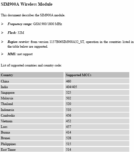

vielleicht liegt es am 'regional blocking'? Berichte bitte mal, das interessiert mich auch: 'SIM900 regional blocking' (Google)

Herb S. schrieb: > wenn's genug Saft hat geht alles super. Danke. :-) Ich habe das hier (SIM900A): http://www.aliexpress.com/snapshot/268027964.html Dann werde ich gelegentlich mal weiter fummeln, vielleicht geht es ja doch.
Aufpassen halt. Ich hab SIM900 und Du SIM 900 "A". Aber es sollte die Sache mit dem Saft genauso gelten. Übers Regional Blocking kann ich nix sagen. Scheint ggfls für die A Version zu gelten..
Herb S. schrieb: > Scheint ggfls für die A Version zu gelten.. Verdammte Axt! So ist es wohl: http://wm.sim.com/searchen.aspx?keyword=SIM900 Dort SIM900S_Supported_MCC_List_V1.00 Vorher registrieren. :-(
