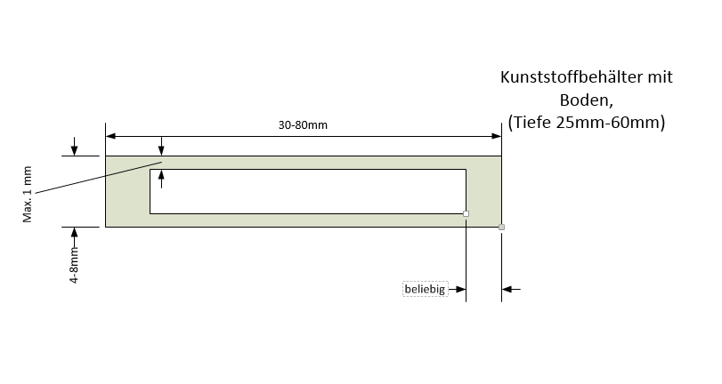

ich suche einen schmalen Kunststofftank, bzw. einen Behälter oder ein
Rechteck, in dem ein recht schmaler Schlitz ist. Vergleichbar womöglich
mit einer art kleinen CD-Hülle, die aber nur eine Öffnung hat.
Ich habe versucht hierzu eine kleine Skizze zu machen, wo ich meine
Abmessungen habe.
Während also Länge und Tiefe relativ egal sind, ist mir die Breite
wichtig und sollte nicht größer als 8 mm sein.
Weis jemand ob solche Tanks irgendwo auf dem Markt verfügbar sind, oder
günstig gefertigt werden?

Die chemischen Eigenschaften des Füllgutes bestimmen die Auswahl
eines geeigneten Kunststoffes. Für einen Kraftstofftank wird man
ein anderes Material nutzen als für Wasser. Hochaggressive Stoffe
wie etwa HF6 sind dagegen in einem Teflonbehältnis bestens aufgehoben.
Sofern Du dadrin Flüssigkeiten unterbringen willst, solltest Du Dir mal
Gedanken über die Kapillarwirkung machen. Die wird bei diesen
Dimensionen schon spürbar.
(bei 4mm Außenmaß und 1mm Wandstärke, also gerade mal 2mm lichter Weite)
von Route_66 H. (route_66)
Hallo!
Dein "Tank/Schlitzgehäse" wird üblicherweise "Küvette" genannt.
Vielleicht nützt Dir dieses Suchwort.

von Benito P. (benito_juarez)
Route 66 schrieb:
> Hallo!
Jop Route 66... das war das Stichwort, da komme ich an das gewünschte
Produkt schon ziemlich nah dran
