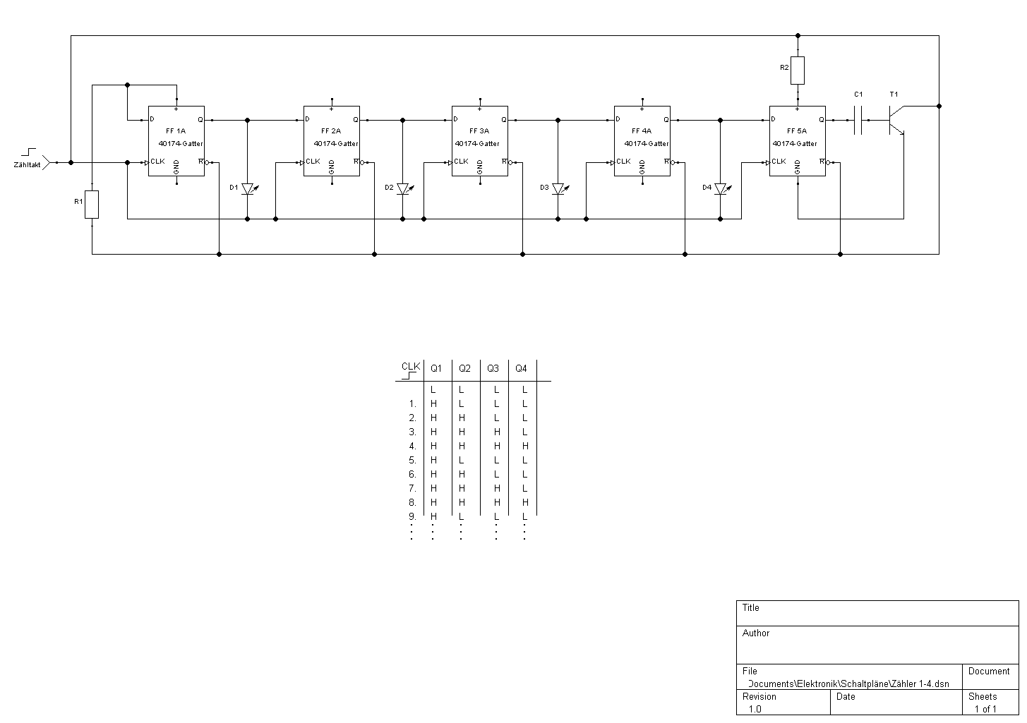

Hallo Community,
für ein Projekt brauche ich einen
- Zähler von 1-4
- Steuerung über LH-Flanken f < 1Hz
- Zuschalten der Ausgänge (s. Tabelle)
- wegen Platzmangel möglichst wenige Bauteile (1 IC)
Meine Idee ist eine Registerschaltung mit 5 D-FF (CD 40174 s. Anhang).
Mein Problem ist das Rücksetzen und Setzen des 1. Zählausgangs auf High
nach dem ersten Durchlauf.T1 mit C1 soll kurzen Reset-Impuls erzeugen.
Ich hoffe ich habe mich verständlich ausgedrückt.
Vielleicht gibt es einen geeignereten IC.
Vielen Dank für Tipps und Ideen !

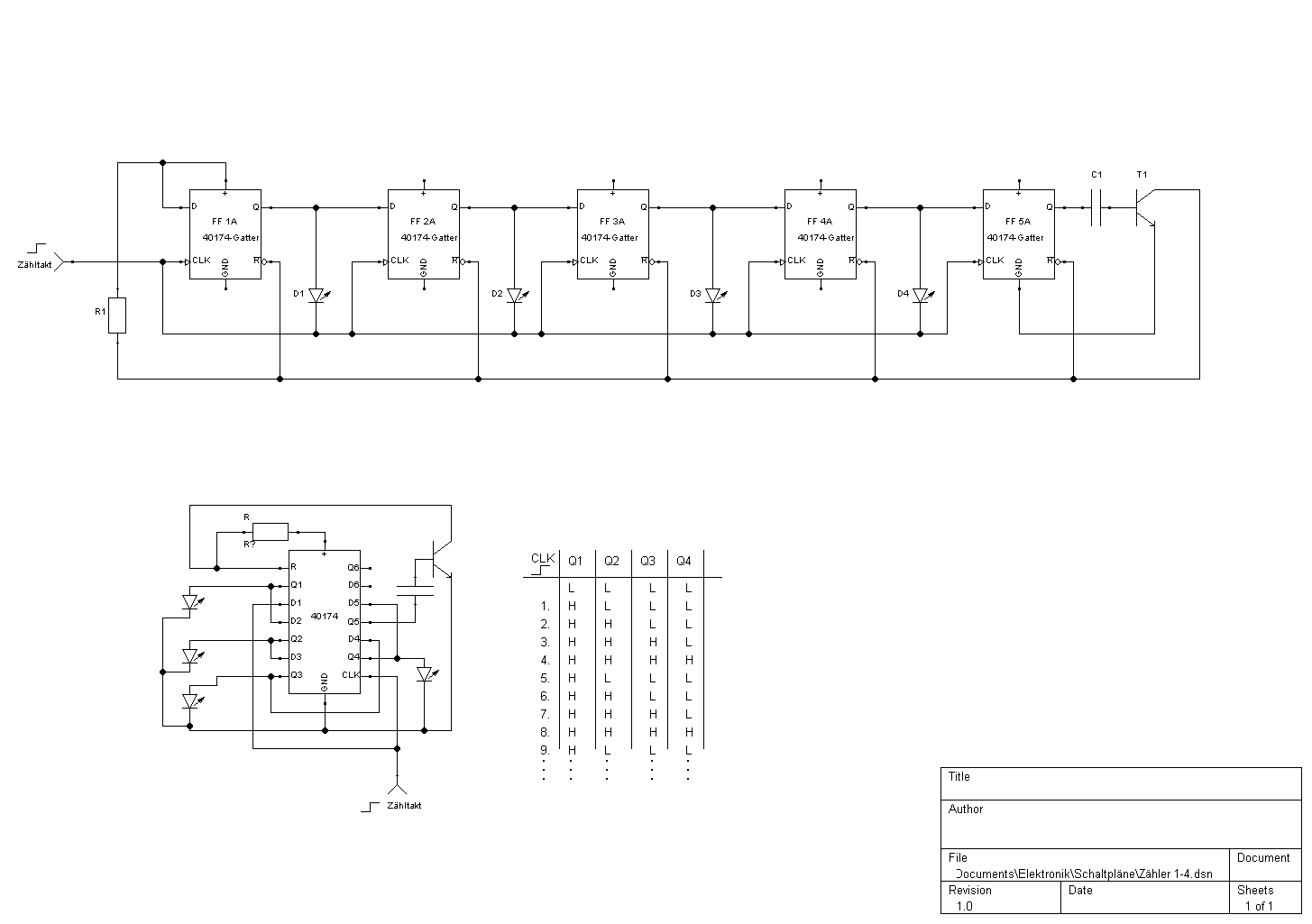

von Zähler (Gast)
Danke erstmal an alle!
Habe noch eine Idee - siehe neue Schaltung.
T1 resetet die D-FF. Beim Sperren von T1 wird eine LH-Flanke an die
Takteingänge geführt und FF1 wird am Ausgang high gesetzt.
Könnte das evtl. funktionieren oder grober Denkfehler ?
Bitte um kurze Erklärung, warum nicht.
Ansonsten werde ich mich über den 74HC164 belesen.(Danke
STK500-Besitzer)

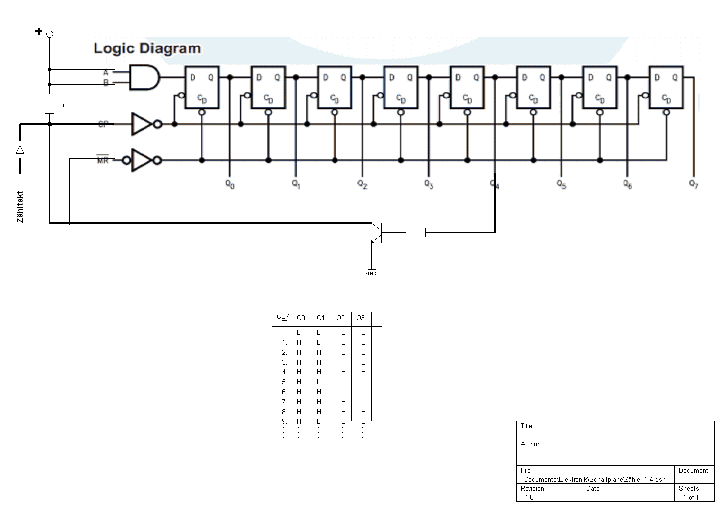

von Zähler (Gast)
Hallo nochmal,
STK500-Besitzer schrieb:
>Schieberegister 74*164 bei dem der serielle Eingang vom 4. Ausgang
>invertiert gespeist wird.
habe neuen Schaltungsentwurf (s.Anhang) und soll wie Tabelle
funktionieren,
- beim 5. Zähltakt geht Q4 auf High öffnet T1 und setzt das
Schieberegister
  auf 0,
- Q4 geht wieder auf Low und T1 sperrt,(entspricht einer LH-Flanke am
  Kollektor und am Takt-Eingang ?)
- 1. D-FF liest am Dateneingang eine 1 und setzt Q0 auf High
Sind meine Überlegungen richtig ?
