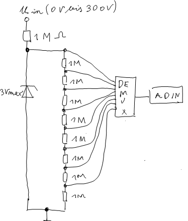

Ist die Zenerdiode so vernünftig angesetzt um die maximale
eingangsspannung am mux zu vermeiden?
Nein.
Die ganze Schaltung ist nicht vernünftig. Lies noch mal das Kapitel
Spannungsteiler im Skript.
Hol dir auch mal das Datenblatt deiner Z-Diode um dort nachzusehen,
welche Restströme unter 3V noch fliessen und in wie weit diese dein
Messergebnis über die 1MOhm verfälschen.
von Harald W. (wilhelms)
> Nein.
Ja.
Die Zenerdiode sorgt dafür, das am MUX keine zu hohe Spannung
anliegt. Ob die Schaltung dann noch so funktioniert, wie er
sich das vorgestellt hat, danach hat er ja nicht gefragt. :-)

von Peter R. (pnu)
Nein.
Z-Dioden mit 3V haben eine derart "weiche" Kennlinie, dass ein
definierter Einsatz der Leitfähigkeit im µA-Bereich nicht existiert.
Im oberen Schaltbild sollte der 1Mohm-Widerstand, der an 300 V liegt,
aus Sicherheitsgründen sowieso in zwei Widerstände aufgeteilt werden.
Dann kann man in die Mitte zwischen diesen beiden Widerständen ein
6V-Z-Diode schalten, die einen wesentlich besseren Kennlinienknick hat.
Andre Lösung: von der Mitte eine Schaltdiode zum Vcc des Mux hinüber,
dann wird die Spannung an diesem Punkt auf ca. Vcc + 0,5V begrenzt.
rena schrieb:
Vielleicht könntest Du ja mal etwas genauer beschreiben, was bei
den verschiedenen MUX - Stellungen aus deinem MUX rauskommen soll.
Dann könnte man Dir vielleicht auch helfen.
