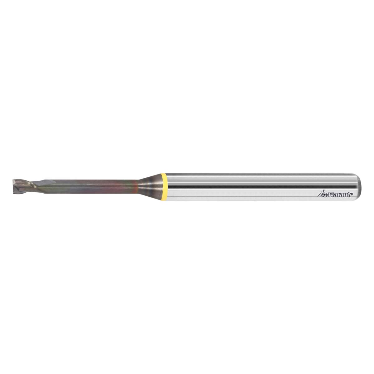

Ist durchaus möglich dass es Fräser sind. Leider sind die Bilder nicht sehr gut und Detailreich. (oder ich bin Blind) Die Fräser in Markenqualität können schon mal 40 Euro kosten (für 1 Stück !) Wir verwenden die Fräser für die Bearbeitung von Elektroden für die Funkenerosion (Kupfer, Graphit). Teilweise sind aber die Laufzeiten der Maschine sehr hoch, (Zustellung 0,005-0,02 mm ,Laufzeit auch mal 40h , 50000 min-1) das muss man bei der Kostenberechnung aber berücksichtigen. Bei dem Preis wird das aber Chinakacke sein.
