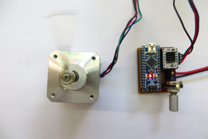

Hatte ich doch glatt vergessen und bin heute wieder drüber gestolpert..
Minibastelei aus Arduino nano, Pololu/Stepstick kompatiblem
Treiberbaustein und einem Poti :)
http://www.dr-henschke.de/RAPS128.html
