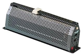

Hallo ich bin auf der Suche nach einem einstellbaren
Leistungswiderstand.
Ich möchte damit Belastungstests von Trafos, Netzgeräten usw.
durchführen.
Der Widerstand sollte so um die 200W oder wenigen haben.

Wenn du an ein "Leistungsschiebepoti" denkst, die es früher oft als
Drahtwiderstände gab, wirst du dich je nach Spannungsbereich nach
mehreren Exemplaren umsehen müssen.
Vielleicht ist in der BFA Serie von tyco etwas passendes für dich dabei.
Dieser hier würde z.B. auch in der 25%-Stellung deine Leistung noch
verbraten können.
http://www.te.com/catalog/pn/en/1625807-1
Der Fachausdruck für solche einstellbaren Widerstände ist Rheostat. Es
gibt für hohe Leistungen sogar welche mit Wasserkühlung bzw. sog.
Salzwasserrheostaten (bis ca. 1 MW!), bei denen Metallplatten in ein
Gefäß eingetaucht werden, um den Widerstand einzustellen.

Genau soetwas suche ich! Gibt es die vielleicht auch wo anders zu
bestellen?

Ma X. schrieb:
> Weißt du wo man die bestellen kann?
Google kaputt? Wenn ich dort Rheostat eingebe, sehe ich auch etliche
Treffer für Hersteller und Verkäufer von Rheostaten.
Ca. 200W sind eine sehr typische Leistungsklasse, die eigentlich jeder
Anbieter im Angebot hat. Oder meinst Du die Salzwasserrheostaten? Die
sind heutzutage ja eher ungebräuchlich und werden sicherlich für die
ganz konkrete Anwendung projektiert.

Ma X. schrieb:
> Gibt es die vielleicht auch wo anders zu bestellen?
Tyco wird dir die kaum persönlich verkaufen. Die zahlreichen
Distributoren findest du auf der verlinkten Web-Seite unter Resources
und dann weiter Distributor Inventory oder Authorized Distributors.
Du kannst natürlich auch bei deinen Lieblingshändlern nach 'BFA Serie'
oder 'BFA Series' suchen.
Zum Glück gibt es Internet - sonst wäre das eine mühselige Sache ...
