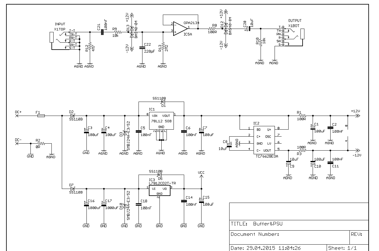

Ich versuche, einen simplen Opamp-Buffer für E-Gitarren mit einem
low-cost Schaltnetzteil zu betreiben. Leider nur mit mässigem Erfolg,
massives Brummen auf dem Ausgang des Buffers, verursacht vom SNT (mit
Trafo-Netzteil ist der Ausgang ruhig).
Im Anhang findet ihr den Schaltplan.
Die 15Vdc am Eingang werden via 78L12 auf 12V geregelt, dannach werden
zuätzlich mit einem DC-Konverter -12V erzeugt. Das verwenden eines
Linear-Reglers hinter dem SNT hat die Brummspannung massiv gedrückt,
aber noch nicht genug… Habe auch einen LM317 probiert anstelle des
78L12, weil bessere Ripple-Rejection. Jedoch keinen Unterschied hörbar.
(Der 2te Linear-Regler versorgt ein paar Relais).
Da ich kein Osci besitze, habe ich den Ausgang des Buffers über einen
hochqualitativen Mikrofon-Vorverstärker  verstärkt und aufgenommen (halt
nur 44k1 Abtastrate). Den Unterschied zwischen SNT unt Trafo-Netzteil
sieht man sehr schön. Die Periodendauer der Störung ist 882 Samples
lang, macht bei 44k1 Abtastrate 20ms = 50Hz.(sorry für die diletantische
Messung, hab leider keine andere Möglichkeit)
Nun die Frage, mit welchen Massnahmen bekämpfe ich eine solche
Brummspannung? Anderes SNT verwenden mal ausgenommen… ;)
Welche Art von Filter könnte hier hilfreich sein?
Gruss und vielen Dank für Eure Hilfe,
Markus

Das sieht nach einer Brummschleife aus. Bei billigen Schalt-
netzteilen wird der Ausgang mit Kondensatoren mit dem Eingang
verbunden.Ich würde da doch ein lineares Netzteil verwenden,
denn eine nenneswerte Energieeinsparung hast Du ja bei einem
Vorverstärker nicht.

von Mark S. (voltwide)
Du könntest mal mit Deiner SoundkartenMessapparatur Dir die
gesiebten/stabilisierten Betriebsspannung untersuchen.
Ich vermute mal, dass die inzwischen hinreichend sauber sind, zumal OPVs
normalerweise eine beträchtliche Betriebsspannungs-Unterdrückung
aufweisen.
Also denke ich in eine ganz andere Richtung: Dein getaktetes
Steckernetzteil liefert einen Ableitstrom, der über irgendwelche
koppelkapazitäten Deiner Schaltung nach Masse abfließt. Linear-Netzteile
tun dies nicht.
Verbinde mal Deine Schaltungsmasse mit dem Schutzleiter. Wenn dann auf
einmal Ruhe herrscht, war es das.
Übrigens deutet die verzerrte Kurvenform Deiner Oszillogramme auch in
diese Richtung.
BTW - mein Gitarrenpufferamp besteht aus einem JFET (BF245), einem
10kOhm sourcewiderstand und 100nF Auskoppelkondensator und der ist fest
in meine Gitarre eingebaut. Der Stromverbrauch liegt bei 200uA und von
daher läuft das Ganze mit einem 9V-Block etliche Monate.

von Jens G. (jensig)
>Du siehst den Ladestrom den primären Siebelkos des Schaltnetzteils, als
>Spannungsabfall auf der 230V Zuleitung.
Ist vornehmlich eine Frage der Masseführung. Man muß also mal sich
überlegen, wo die Ladeströme der Siebelkos am Ausgang des Netzteils so
lang gehen. Alle Ausgangselkos der Stromversorgung sollten am Ausgang
auf einen gemeinsamen Punkt gehen (also C1+C10 + deren Neben-Cs ...).
Nur an deren gemeinamen Masse sollten dann die restlichen Massen des
Signalpfads ankoppeln. Also alles, was um IC5A ist ...

von Markus (Gast)
ich habe das billig-schaltnetzteil mal gegen ein medical class2 smps
ausgetauscht, mit niedrigem leckstrom (<80uA). das gebrumme hat sich
nach hörempfinden ungefähr um die hälfte reduziert. gemäss hersteller
sind y-kondensatoren verbaut. nun bin ich noch auf der suche nach einem
medical class2 smps ohne y-kondensatoren. gar nicht so einfach zufinden,
auch die hersteller sind teilweise überfragt ^^
falls zufälligerweise jemand einen link zu einem solchen smps hat (18V /
30Watt), let me know!

von Michael K. (Gast)
Einen Seitenschneider hast Du nicht ?
Das Ergebniss wird Dir aber weiterhin nicht gefallen.
> hochfrequenter, eine Art zirrpen...
Du hörst nicht die eigentliche Schaltfrequenz, sondern die Regelung des
SNTs
Audio Quelle und Verstärker sind über ihre Pri/Sek Kapazitäten übers
Netz verkoppelt. Das macht bei 50Hz nichts, aber im 2stelligen Khz
Bereich des SNTs schlagen die Störungen voll durch und pendeln über den
Audio Pfad zwischen den Geräten.
Ganz weg geht das nie. Man kann nur einen Kompromiss aus Befilterung und
Signalverfälschung finden.
Probier mal eine galvanische Trennung am Audio in per Übertrager + UKW
Drossel  bzw. Ferripperlen.
Man kann SNTs speziell für diesen Anwendungsfall entwickeln, aber das
was Du so normal bekommst ist auf hohe Effizienz ausgelegt und schaltet
sehr steilflankig.
Ach ja, achte auf SELV, also sichere Netztrennung.
Du möchtest nicht Netzspannung auf Deiner Klampfe haben weil eine
Isolationsstrecke durchgegangen ist.
Andreas Fischer schrieb:
> deren Verwendung bedeutet
> nicht, dass sie das Optimum darstellen
Optimal sind die bei Größe, Gewicht, Transportkosten, Materialeinsatz.
Von welchem 'Optimal' reden wird denn ?
Analog Audio und SNT ist immer übel weil wir noch Dinge deutlich hören
können die ich auf dem Oszi nicht mehr getriggert bekomme.
Dann rät man sich einen Wolf wo was herkommt.
Viel Elko bringt überhaupt nichts weil es nicht der Voltage Ripple auf
der Zwischenkreispannung ist was man hört.
Natürlich kann man auch SNTs so bauen das man auf ein paar Prozent
Effizienz verzichtet und dafür den Amp weniger stört.
Das Problem ist ja auch oft das ganze analoge Geraffel was dahinter
kommt.
Bleibt man konsequent digital ist das weniger ein Problem.
Analog Audio ist eine Signalübertragung mit Störabstand 0mV.
Ist doch klar das schon das Anschalten des Lichts im Nebenraum Störungen
verursacht geschweige denn ein SNT das mit 35Khz in 5cm Abstand
schaltet.
von Analog opa (Gast)
Es macht aber einen Unterschied, an welcher Stelle gestört wird:
Beim Leistungsverstärker der 100 Watt raushaut, sind 1mW Störung auf den
Leitungen im Bereich des Unhörbaren. Trotzdem wird da pikanterweise noch
abgeschirmt.
Beim Eingang sieht es schon anders aus: Die paar mV am Phonoeingang
werden durch die SNT-Kraftwerke massiv gestört.
Schaltnetzteile bei Audio arbeiten daher auf Frequenzen im Bereich
300kHz aufwärts.
von Andreas U. (Gast)
> abgeschirmt.
Weil der Leistungsverstärker nicht permanent 100Watt raushaut, sondern
jede Musik und jede einzelne Welle Pausen mit geringer Amplitude hat und
Störungen durchaus grösser sind, als nur 1mW :-)
Kannst ja mal 1mW Störung auf eine Endleitung zum Speaker geben. Wenn es
eine konzentrierte Frequenz im Hörbaren ist, kann man die durchaus
hören.
Es gibt allerding Möglichkeiten, das auch aktiv abzuschirmen:
Man misst das fertige System durch und ermittelt das Spektrum der
Störungen im Audiokanal. Dann holt man sich aus dem SNT das Signal,
koppelt es kapazitiv und über einen OPV rüber, filtert es und speist es
negativ ein. Eine kleine Leistung kann man so aktiv bekämpfen und leicht
um Faktor 10...20 dämpfen, wenn die Phase stimmt.
Kürzlich hat mir jemand vprgeführt, wie er den Ripple seines
Analog-Ringkern-NT so abgreift und invertiert mit einigen Promille auf
den Vorverstärker gibt, um den 50Hz und deren Oberwellen rauszunehmen.
Je nachdem, was da reinpfeifft, wird das gleich miterledigt. Und auf den
preiswerten Netzteilen so machen Audio-Geräte pfeifft einiges rein, wenn
es irgendwo auf der Bühne steht.
