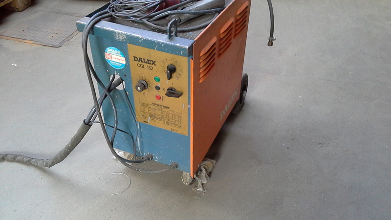

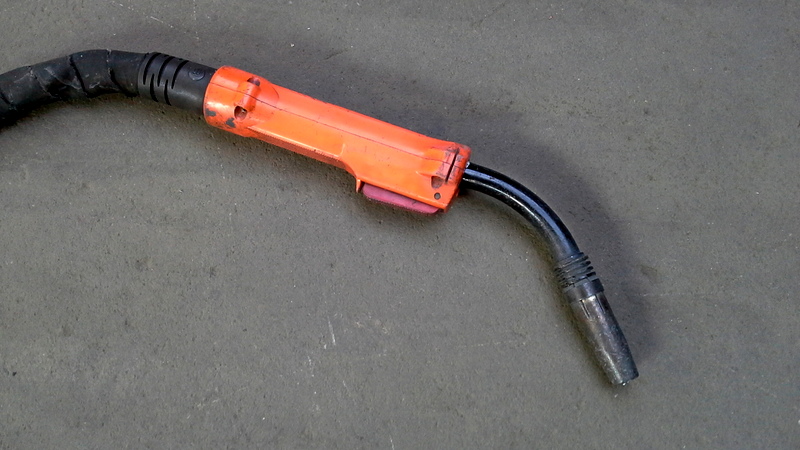

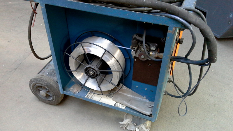

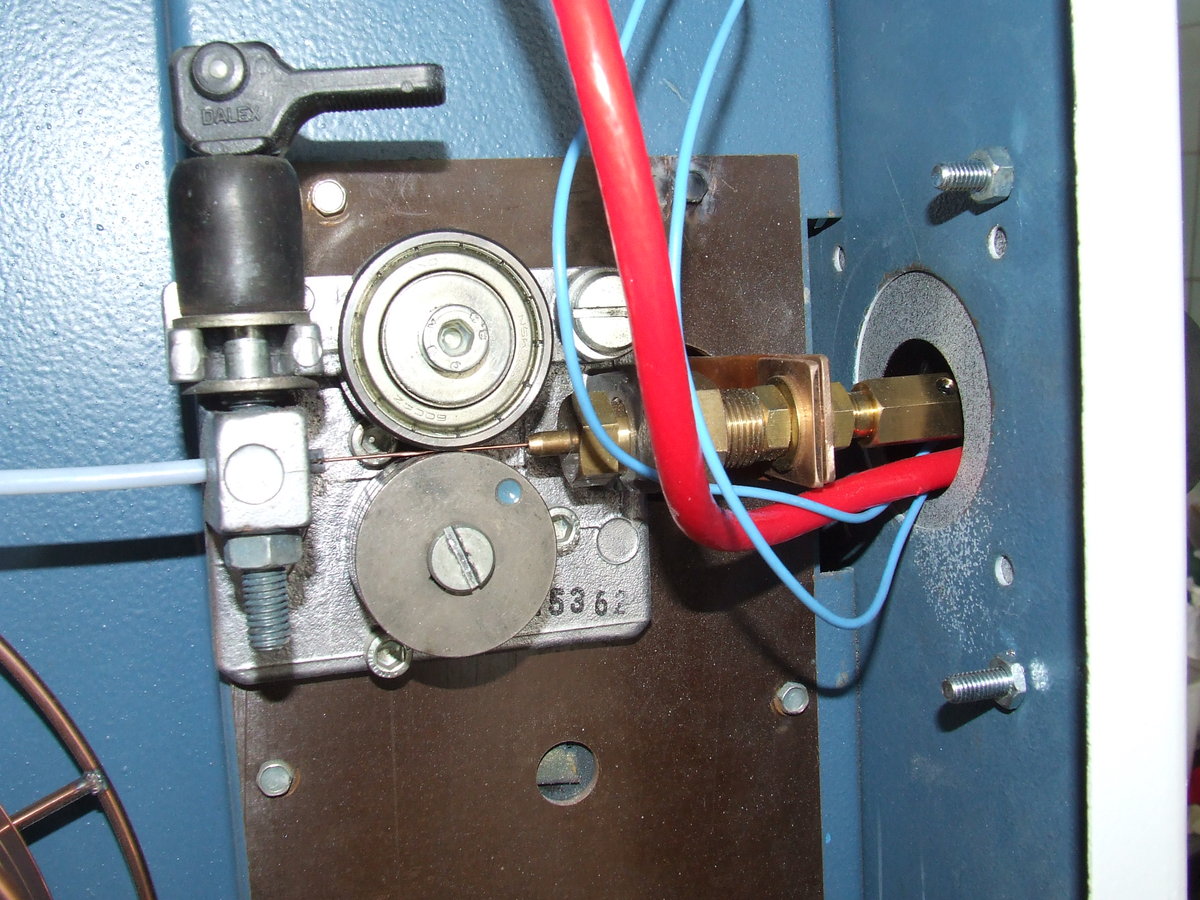

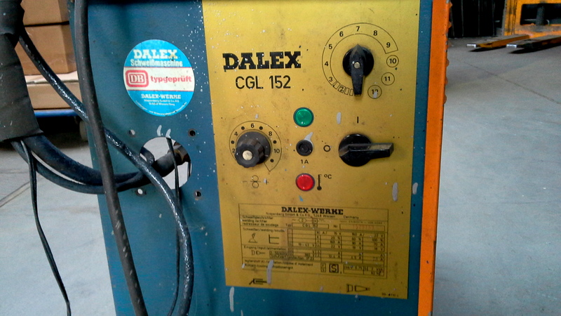

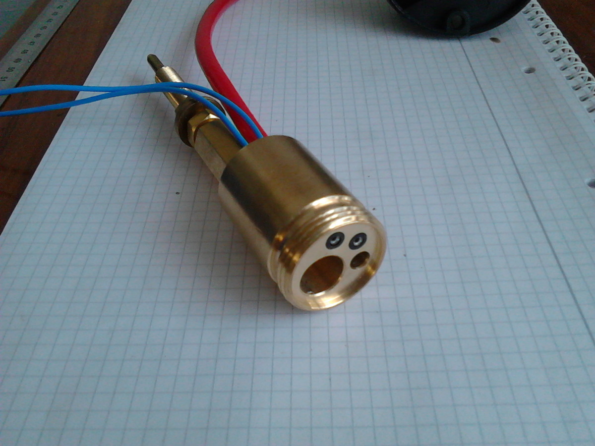

So, nun hat es mich/uns also erwischt: mir wurde ein Dalex CGL 152 geschenkt. :-) Das ist ein älteres MIG/MAG-Schweißgerät in unkaputtbarer Technik (richtig schön mit dickem, sauber gewickeltem Trafo, Selengleichrichter usw. - ist sogar "DB typgeprüft" ;-) und es funktioniert soweit tadellos. Nun möchte ich das Schätzchen aber doch wieder etwas aufhübschen durch eine neue Lackierung, das Innenleben säubern usw. Aufgrund des Alters und wohl falscher Lagerung (stand längere Zeit in der Firma in der Ecke) sind jedenfalls die Leitungen porös und klebrig und ich wollte gerne das Schlauchpaket mit Brenner und Massekabel ersetzen. Außerdem fehlt die Knickschutztülle, also dachte ich daran, direkt einen Euro-Zentralanschluss und Masseanschluss einzubauen, also so etwas: Zentralanschluss: http://www.ebay.de/itm/180776209586 Brenner: http://www.ebay.de/itm/291169897495 Massekabel: http://www.ebay.de/itm/170762826324 Da ich mich im MIG/MAG-Bereich weniger auskenne, habe ich die folgenden Fragen: Gibt es nur diesen einen Typ Zentralanschluss? Worauf sollte man bei der Brennerwahl achten? Mir erscheint das ebay-Angebot sehr günstig, aber selbst Markenbrenner kosten ja nicht die Welt. Die Frage ist: gibt es besondere Punkte, auf die man beim Brenner achten sollte? Der originale Brenner ist wohl ein Dinse-Brenner ("D" als Logo) und soweit noch ok. Ist es eventuell sinnvoller, nur den Schlauch zu wechseln und den alten Brenner zu behalten? Günstiger ist das wohl nicht. Vielleicht kann mir da einer der MIG/MAG-Cracks helfen :-)

Chris D. schrieb: > Gibt es nur diesen einen Typ Zentralanschluss Also mir ist noch nichts Anderes untergekommen. Wir haben hier 3 MIG/MAG und die haben alle den gleichen Anschluss. Und wenn ich Ersatzbrenner bestellt habe, habe ich einfach was bestelltet was so aussieht wie "Zentralanschluss". BtW. Ich weis nicht was du damit bauen wills, aber wenn es was größeres ist gönn dir ein 5m Brenner-Schlauchpaket. WIG-Schläuche mögen es nicht wenn sie zu kurz um die Ecke gezogen werden. Edit:Hab grad gesehen. Der Draht auf der Spule scheint Alu zu sein. Wenn du Alu schweissen willst brauchst du ein Schlauchpaket mit einer Führungsseele aus Kunststoff/PTFE/PA. Und dann sollte der schlauch auch nicht länger als 3m sein, weil der Aludraht zu weich ist und im Antrieb abknickt wenns zu schwer geht. Bei Stahldraht ist eine Stahlspirale als Führungsseele dauerhafter

Es gibt grundsätzlich drei Größen von Zentralaschlüssen, meist MB15, MB25 und MB36 genannt. Die Größe hängt vom max. Strom des Gerätes ab. Heimwerker-Geräte bis ca. 150A haben einen MB15-Anschluss, die meisten aderen MB25. MB36 hab ich selber noch nicht gesehen, war aber auch noch auf keiner Werft;-) Für meinen privaten Gebrauch habe ich mir vor 7 Jahren ein günstiges Schlauchpaket von ERGOplus gekauft. Das funktioniert immer noch problemlos. Strom- und Gasdüsen sind übrigens wieder einheitlich, so dass man überall Ersatz bekommt.

Max Mustermann schrieb: > Chris D. schrieb: >> Gibt es nur diesen einen Typ Zentralanschluss > > Also mir ist noch nichts Anderes untergekommen. > Wir haben hier 3 MIG/MAG und die haben alle den gleichen Anschluss. > Und wenn ich Ersatzbrenner bestellt habe, habe ich einfach was > bestelltet was so aussieht wie "Zentralanschluss". Ok, Danke - ich hatte schon einige Brenner verglichen und war auch nur auf diesen einen Zentralanschluss gestoßen. Dann sollte ich damit ja nichts falsch machen. > BtW. Ich weis nicht was du damit bauen wills, aber wenn es was größeres > ist gönn dir ein 5m Brenner-Schlauchpaket. WIG-Schläuche mögen es nicht > wenn sie zu kurz um die Ecke gezogen werden. Habe ich auch schon überlegt - wobei das Schweißgerät ja fahrbar ist und auch noch 4m Massekabel dazukommen. Solch riesige Sachen habe ich eigentlich nicht zu schweißen. Ich schweiße bisher nur WIG und da eher sehr feine Sachen. Wie gesagt: das ist ja nur ein Geschenk und war so gar nicht eingeplant, aber "für's Grobe" ist MIG/MAG natürlich einfach schneller. Ist auf jeden Fall schön, jetzt alle üblichen Schweißverfahren im "Hause" zu haben :-) > Edit:Hab grad gesehen. Der Draht auf der Spule scheint Alu zu sein. > Wenn du Alu schweissen willst brauchst du ein Schlauchpaket mit einer > Führungsseele aus Kunststoff/PTFE/PA. Und dann sollte der schlauch auch > nicht länger als 3m sein, weil der Aludraht zu weich ist und im Antrieb > abknickt wenns zu schwer geht. Bei Stahldraht ist eine Stahlspirale als > Führungsseele dauerhafter Danke, ein guter Hinweis. Ja, die Spule ist Alu, ich hab aber auch schon eine Stahldrahtspule besorgt. Wie in einem anderen Thread schon angefragt wurde: gibt es da große Unterschiede zwischen der Sorte "SG2" und "SG3"? Teflonseele usw. habe ich alles - dann wird es wohl ein 3m-Schlauch werden. Das dürfte mir reichen. Thomas Forster schrieb: > Es gibt grundsätzlich drei Größen von Zentralaschlüssen, meist MB15, > MB25 und MB36 genannt. Die Größe hängt vom max. Strom des Gerätes ab. > Heimwerker-Geräte bis ca. 150A haben einen MB15-Anschluss, die meisten > aderen MB25. MB36 hab ich selber noch nicht gesehen, war aber auch noch > auf keiner Werft;-) Danke für die Infos - ich hatte ja auch mit dem MB25 geliebäugelt. Dann wird es der wohl werden. > Für meinen privaten Gebrauch habe ich mir vor 7 Jahren ein günstiges > Schlauchpaket von ERGOplus gekauft. Das funktioniert immer noch > problemlos. > Strom- und Gasdüsen sind übrigens wieder einheitlich, so dass man > überall Ersatz bekommt. Das hört sich doch gut an - ich werd es einfach mal mit dem 40€-Brenner versuchen. Viel Risiko gibt es nicht und die Mechanik in so einem Brenner ist ja "überschaubar" ;-) Zur Not kann ich ja immer noch den alten Brenner an das neue Schlauchpaket dranbasteln. --- Übrigens klappt das mit der Hornbach-Preisgarantie wunderbar :-) Preis für 20L-Flasche Corgon/Sagox von Lüdenbach ausgedruckt und eben beim Hornbach gewesen und diese eingefordert. Hornbach will 165€ für die Flasche und €44,95 für die Füllung (zusammen 210€), Lüdenbach 136€ - da ist dann doch schon "ein wenig" Differenz von unbedeutenden 74€. Dann noch -10% (Hornbach-Werbung: "für Ihre Mühe"), also die Flasche für 124€ brutto mitgenommen. Hartnäckig sein muss man allerdings ("Kann nicht sein!", "Viel zu billig!", "Gilt nicht für Gasfüllungen!"). Komisch, dass Lüdenbach aber schon seit Jahren recht gut existiert und anscheinend ordentlichen Gewinn macht ...
Chris D. schrieb: > Teflonseele usw. habe ich alles - dann wird es wohl ein 3m-Schlauch > werden. Das dürfte mir reichen. Habe bei mir eim 3m Paket. Ich würde mir aber sehr ein 4m Paket wünschen. Wenn man mit dem Brenner in der Hand mal um sein Werkstück herumgehen will um von der anderen Seitre zu schweißen sind 3m eigentlich immer zu kurz. Auch beim Massekabel darf man gerne 5m nehmen, damit man nicht ständig drüberstolpert. Wenn du allerdings Alu vorhalten willst, weiß ich nicht ob das bei 4m noch geht. An meinem Gerät waren die Befestigungsbohrungen für das MB15 Paket schon passend dran, sind aber drei Bohrungen. Wie das bei MB25 aussieht und die vier bei dir passen weiß ich nicht. Da musst du evtl. ein "Unterlegblech" machen. Der Preis für die Flasche ist echt gut!

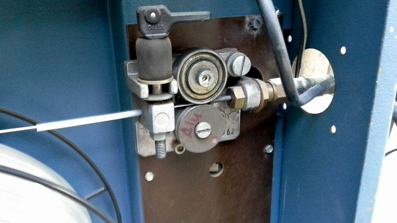

Chris D. schrieb: > Das ist der Knackpunkt - ich wollte mir das eigentlich nicht verbauen. > Oder ich kaufe mir einen 5m-Brenner für Stahl/Edelstahl und einen > 3m-Brenner für Alu - dann entfiele auch der Seelentausch. Hab ich auch. 5m mit Stahlspirale für St. 3m mit Telefon für Alu. Wobei ich Alu seit ich mein WIG hab nurnoch damit schweiße. Aluschweißen mit MIG ist suboptimal! Man hat einfach nicht die Kontrolle über die Menge des Zusatzdraht. Am Anfang der Naht wenn das Alu noch kalt ist hat man zuviel und die Naht ist sehr hoch. Später hat man zuviel Wärme im Material und die Naht sackt ein/durch. Also wenn du ein WIG hast würd ich es garnicht mit MIG versuchen.
Max Mustermann schrieb: > Am Anfang der Naht wenn das Alu noch kalt ist hat man > zuviel und die Naht ist sehr hoch. Später hat man zuviel Wärme im > Material und die Naht sackt ein/durch. Das schreit ja geradezu nach einem Atmega....:-)
Max Mustermann schrieb: > Chris D. schrieb: >> Das ist der Knackpunkt - ich wollte mir das eigentlich nicht verbauen. >> Oder ich kaufe mir einen 5m-Brenner für Stahl/Edelstahl und einen >> 3m-Brenner für Alu - dann entfiele auch der Seelentausch. > > Hab ich auch. 5m mit Stahlspirale für St. 3m mit Telefon für Alu. Wobei > ich Alu seit ich mein WIG hab nurnoch damit schweiße. Aluschweißen mit > MIG ist suboptimal! Man hat einfach nicht die Kontrolle über die Menge > des Zusatzdraht. Am Anfang der Naht wenn das Alu noch kalt ist hat man > zuviel und die Naht ist sehr hoch. Später hat man zuviel Wärme im > Material und die Naht sackt ein/durch. Also wenn du ein WIG hast würd > ich es garnicht mit MIG versuchen. Ja, die absolute Freiheit aller Parameter ist bei WIG schon eine sehr feine Sache. Alu wärme ich bei größeren Stärken immer kräftig mit dem Gasbrenner vor, eben damit die Naht gleichmäßig wird. Wenn man das erste Mal Aluminium schweisst (natürlich ohne Anwärmen: "wird schon gehen"), wundert man sich, dass es erst sehr bescheiden ist, aber dann wunderbar läuft. Wenn man dann noch mit den Fußpedalen (hier rechter Fuß Stromstärke, linker Fuß Verlagerung Puls/Pausenverhältnis bzw. +/- bei Alu) arbeitet, kann man wirklich jede Schwierigkeit meistern. Ich werd mir jetzt einfach mal einen 3m-Brenner kaufen, aber ein 5m-Massekabel und vor allem eine lange Netzzuleitung (6m). Thomas' Idee ist auf jeden Fall eine Überlegung wert. Wenn man über ein Fußpedal (oder einer Art Poti am Brenner oder in der anderen Hand) die Drahtgeschwindigkeit ändern könnte, wäre das schon eine Hilfe. Die Elektronik dafür ist ja wirklich einfachst aufbaubar, auch ganz ohne Mikrocontroller. Wenn ich das Ding jetzt sowieso grundüberhole - vielleicht sollte ich das direkt vorsehen.
Chris D. schrieb: > Alu wärme ich bei größeren Stärken immer kräftig mit dem > Gasbrenner vor Mach ich auch. Ist bei Alu immer zu empfehlen weil Alu die Wärme einfach so sehr von der Naht weg zieht. Bringt bei MIG aber nur eine Verbesserung aber keine wirkliche Lösung. Chris D. schrieb: > einer Art Poti am Brenner oder in der anderen Hand) die > Drahtgeschwindigkeit ändern Bin skeptisch ob das was bringt. Weil der Abbrand am Aludraht so rasend schnell ist. Chris D. schrieb: > einen 3m-Brenner kaufen, aber ein > 5m-Massekabel Ein Massekabel länger als der Brenner macht wenig Sinn. PS: Als Anhang Photos einer Alukonstruktion 5,0*4,0m; Gewicht ca. 60kg
Max Mustermann schrieb: > Chris D. schrieb: >> einer Art Poti am Brenner oder in der anderen Hand) die >> Drahtgeschwindigkeit ändern > > Bin skeptisch ob das was bringt. Weil der Abbrand am Aludraht so rasend > schnell ist. Ja, das muss ich erst testen - habe wie gesagt bisher nur sehr selten MAG geschweisst, MIG noch gar nicht. Aber der elektronische Aufwand ist denkbar gering: Versuch macht kluch :-) > Chris D. schrieb: >> einen 3m-Brenner kaufen, aber ein >> 5m-Massekabel > > Ein Massekabel länger als der Brenner macht wenig Sinn. Naja, ich habe mir gedacht, dass man kann so den Wagen recht gut hinter sich herziehen kann, ohne umklemmen zu müssen. Wenig sinnvoll? > PS: Als Anhang Photos einer Alukonstruktion 5,0*4,0m; Gewicht ca. 60kg Alter Schwede - sehr beeindruckend :-O Ich glaube, diese Größen werde ich nie erreichen - da sind dann 3m Schlauchpaket allerdings zu wenig :-) Wofür war die Konstruktion?

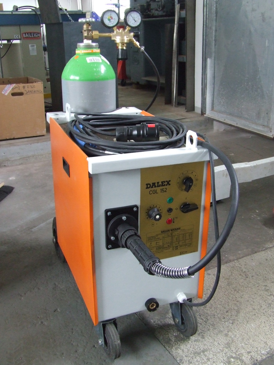

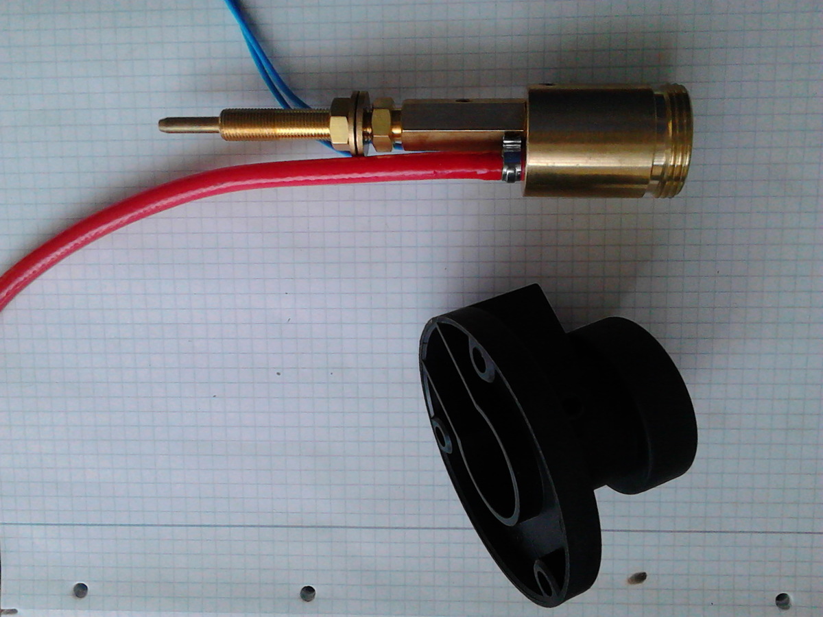

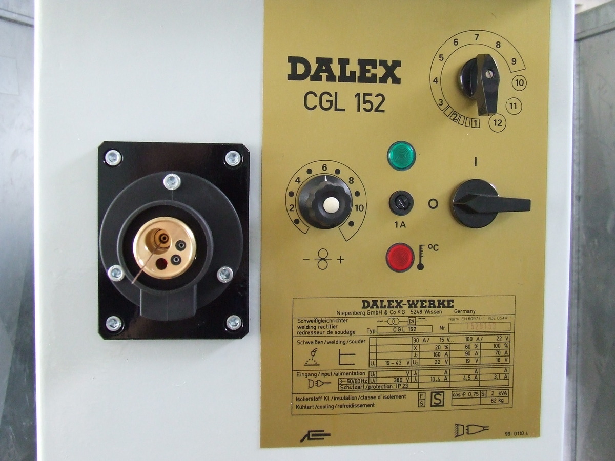

So - das Gerät ist nun entsprechend überholt, lackiert und wieder ansehnlich. Sogar die Knöpfe habe ich poliert ;-) Ich habe nochmal ein paar Fotos angehängt, damit andere, die auch umbauen möchten, es später einmal einfacher haben. Ich hatte mich auch für einen einfachen MB15 mit 3m-Schlauchpaket (30€) entschieden und bin soweit zufrieden mit der Verarbeitung und der Handhabung (zumindest bisher). Der Euro-Zentralanschluss liess sich mit einer angefertigten Adapterplatte recht einfach montieren und Dank zweier Madenschrauben im Kunststoffhalter ausrichten. Nur der Kupferstreifen für die Stromzuführung hatte eine zu große Bohrung und musste zwischen zwei Kupferplättchen geklemmt werden. Das Massekabel wird jetzt wie heutzutage üblich über eine 13mm-Buchse angeschlossen. Somit kann ich auch beide nun vorhandenen Massekabel (3m und 6m) je nach Bedarf zwischen den Schweißgeräten tauschen. Ebenso habe ich das Netzkabel durch ein 7 Meter langes neues + Stecker ersetzt. Zu sehen ist auch die zweite Naht, die schon ganz gut aussieht, obwohl die Abdunklung des Helms offenbar für MIG/MAG deutlich stärker eingestellt werden muss - ergo: es war viel zu hell ;-) (die erste Naht war zu peinlich - da stimmte weder Strom noch Drahtvorschub ;-) Auf jeden Fall schweisst man damit wirklich um Größenordnungen schneller als mit WIG - ich bin jetzt doch sehr froh, dass ich das Gerät hab :-) Die Ausgaben für den Umbau lagen inkl. Flasche und Druckregler bei insgesamt 180 Euro netto. Vielen Dank nochmal für die Hilfestellung!
Bearbeitet durch Moderator
Sieht wirklich gut aus. Besser als die Restauration meines alten Elektra-Beckums. Da wird man glatt neidisch. Chris D. schrieb: > da stimmte weder Strom noch > Drahtvorschub ;-) Ich hatte mir mal die Arbeit gemacht und für alle Stromstufen die min und max mögliche Drahtgeschwindigkeit "rausgefahren". Dann per Excel ein Toleranzband-Diagramm der Stufen erstellt und am Gerät angebracht. Das ist besonders für wechselnde Benutzer eine große Hilfe, da man eine Orientierung zur Einstellung hat. (Okay, die Idee ist nicht von mir, habe ich vor langer Zeit mal in einer Berufschule gesehen)
Chris D. schrieb: > So - das Gerät ist nun entsprechend überholt, lackiert und wieder > ansehnlich. Sogar die Knöpfe habe ich poliert ;-) Sieht gut aus! Chris D. schrieb: > Die Ausgaben für den Umbau lagen inkl. Flasche und Druckregler bei > insgesamt 180 Euro netto. Gute Investition! Vielen Dank für die Rückmeldung und viel Spass mit dem Gerät!
Sieht ja aus wie neu - sauber! Mir wurde als Faustregel mal gesagt: Vorschub = Schweißstufe und dann ggf. korrigieren.
