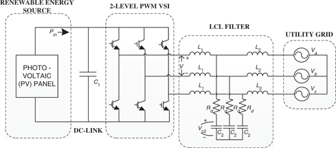

Hi Leute,
ich berechne gerade Induktivität, Größe etc. einer Speicherdrossel. Peak
Strom wird bei ca. 10A liegen, Induktivität soll 3mH betragen.
Schaltfrequenz ist auf 16kHz angesetzt. Ripple beträgt 20% des Peak
Stromes.
In der Literatur zum Induktordesign werden oft Ferrite mit N87 als
Kernmaterial erwähnt. Um Sättigung zu vermeiden, wird ein Luftspalt
eingesetzt. Soweit, so gut.
TDK (ehemals EPCOS) bietet Mn Zn Ferritkerne bestehend aus PE22, PE40
und PE90 Material an. Vor allem PE90 soll im Vergleich zu anderen
Kernmaterialien (u.A. Sendust) sehr gut abschneiden.
http://en.tdk.eu/tdk-en/373562/tech-library/articles/applications---cases/applications---cases/nearly-loss-less/171762
Wie sieht es allerdings im Vergleich zu N87 aus? Hat jemand Erfahrungen
mit diesen Materialien und kann einen Vergleich zu gewöhnlichen N87
Ferriten nennen?
Kann diesbezüglich leider nichts in der Literatur finden :(
Vielen Dank.
Gruß,
Alexander

Weil die Ausgangsleistung 1.5kW bei 400V Schaltspannung beträgt. Viel
mehr schaffen meine IGBTs nicht, ohne dass der Kühlkörper
überdimensional groß wird. 20kHz ginge sicherlich, damit man wenigstens
das Pfeifen der Drossel nicht mehr hört. Dabei reduziert sich die
Induktivität aber nur auf 2.5mH, also auch nicht der so große Gewinn.
Andere Frage:
Ich verzweifle gerade am Design der Drossel. Irgendwie schaffe ich es
nicht, eine Induktivität zu entwickeln, die bei 10A noch 3mH hat, ohne
dass sie in die Sättigung geht.
Sind die 3mH tatsächlich so unrealistisch? :(

Dann belehre mich bitte eines Besseren und lass mich an deinem Wissen
teil haben :)
Ist es nicht Sinn und Zweck in PWM Anwendungen, die Schaltfrequenz zu
erhöhen, damit man die Filterkomponenten kleiner auslegen kann? Weshalb
würde man sonst die Schaltfrequenz erhöhen wollen, wenn damit verbunden
die Schaltverluste ebenfalls ansteigen? Bei konstantem L würde lediglich
der Ripple kleiner werden.
Mir geht es um die Auslegung von L1 im angehängten Bild. Grundwelle des
Stromes ist 50Hz Sinus mit 10A peak. Ripple beträgt maximal 20%, also
dI=2A. Eine Phase beträgt 1.5kW.
Nach
 Bei 720V am Zwischenkreis befinden wir uns bei ca. 3mH für L1.
Wenn ich hier bereits einen Fehler mache, lass es mich bitte wissen.
Im zweiten Schritt geht es mir um die Auslegung und (physikalische)
Dimensionierung von L1 (Kern, Windungen, Sättigung etc.)

Die zugehörige Speicherenergie errechnet sich gemäß
E(ind) = 0,5*L*Isat² = 150mJ
Diese Zahl sagt mir, dass Du da schon einen mächtig großen Kern
benötigst.

von Oleg A. (oga)
Alexander schrieb:
> Andere Frage:
Bei Deiner niedrigen Frequenz sollte das Material unkritisch sein. Also
N27 mit seinen Bmax=500mT ist gut geeignet, denke ich mal.
Für eine Speicherdrossel mit Bmax=500, L=3mH und Imax=10A brauchst Du
ein Spaltvolumen von >1.5cm^3
Der PM 114/93 von Epcos aus N27 mit Spalt=3.8mm hat ein Spaltvolumen von
5.25cm^3, sollte also dicke reichen.
 Laut meinem Überschlag sollten für L=3mH N=70 Windungen reichen. Schau
Dir mal das Wickelfenster von den Typ an.

Mark Space schrieb:
> Wie berechnet man bei gegebener Speicherenergie das
> erforderliche Spaltvolumen?
Das Spaltvolumen hängt nicht nur von der Energie, sondern auch von der
maximalen Flussdichte des jeweiligen magnetischen Materials ab. Für
Ferrite ist es üblicherweise 350-500mT (Datenblatt schauen).
Die gängige Formel für den erforderlichen Luftspalt lautet:
lg = µ0.L.Imax^2/Bmax^2.Ae
Wenn man jetzt mit Ae multipliziert, ergibt das auf der linken Seite der
Gleichung das Spaltvolumen.

von jens (Gast)
Wenn du eine I93 Kern mit vier Lagen zu je 39 Wdg. 2,2mm CuL bewickelst
sollen sich ca. 3mH mit 16A Sättigungsstom ergeben.
