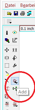

hey leute Ich Dreh noch durch. Habe Eagles 7.2 und möchte ganz einfach nur ein Package aus der Bibliothek ref-Packwagens.lbr in meinen Schaltplan einfügen. In den schaltplaneditor bekomme ich die lbr garnicht. Auch nicht mit Bibliothek benutzen. Und der Bibliothek im Control Panel kann ich das Teil sehen ist aber irgendwie ausgeträumt wie alle anderen Teile auch. Im Handbuch steht da soll dann ein add Button sein wenn gleichzeitig der schaltplaneditor geöffnet ist. Net nix.rüberziehen kann ich das Bauteil auch nicht. Hiiiiiilfe
Damit die Verbindung von Board und Schematic funktioniert muß Du aus Package+Symbol ein Device machen. Da geschieht in der Library.
Uli schrieb: > Im Handbuch steht da soll dann ein add Button sein wenn > gleichzeitig der schaltplaneditor geöffnet ist. Und ist der Add-Button da, wo das Handbuch sagt?
Ok. Ich merke ich habe mich offensichtlich mal wieder unklar ausgedrückt. Und nein kein add button
Also nochmal: Ich möchte einen MC9S12C32 Microcontroller In meine Schaltung einfügen. Dieser ist nicht in der Library. Also will ich ein referenz-Package von einem QFP-52 Gehäuse einfügen. Der ist nicht in der Bibliothek in meinem Schaltplaneditor aber in der Bibliothek im Control Panel. Also denke ich dass ich die Bibliothek verwenden kann. Sie taucht aber nicht in der Schaltplanbibliothek auf auch wenn ich den Befehl Bibliothek verwenden anklicke. Und vom Control Panel aus ist sie auch nicht zu verwenden.

Uli schrieb: > Und nein kein add button Dann hast du die erste EAGLE Version, die im Schaltplaneditor keinen Add-Button besitzt.

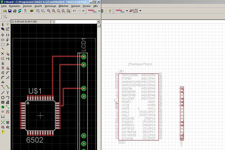

@Uli (Gast) Lib fuer Dich als Vorlage erstellt: Sie kann verwendet werden,dennoch sollten mit dem Library-Editor noch diverse "Feinarbeiten" durchgefuehrt werden.(Powerpins werden nicht automatisch verbunden - zudem hab ich nicht gecheckt ob ein Pin nur Input /Output oder beides ist. Du musst die Lib selbst testen - ich gebe keine Garantie.
Wenn du ein Bauteil hast welches nur ein Gehäuse hat kannst du es MIT DEM AMD BUTTON im Board einfügen. Du hast dann keine airwires weil du das Bauteil auch so eigentlich noch verwenden kannst aber du hast es im Board. Ich mach das beispielsweise bei Logos die im Kupfer landen sollen so.
Uli schrieb: > Also will ich ein > referenz-Package von einem QFP-52 Gehäuse einfügen. wenn das Package in einer LIB vorhanden ist dann mach das dazugehörige Device einfach in den Plan. und im BRD kannst du nach belieben manuell routen wenn DU das so willst ohne Plan

Joachim B. schrieb: > und im BRD kannst du nach belieben manuell routen > > wenn DU das so willst ohne Plan Des Bastlers Willen ist sein Himmelreich. Welchen vernünftigen Grund soll es geben, im BRD Leitungen/Verbindungen zu legen, die es im Schaltplan nicht gibt. Die Unfähigkeit/Faulheit (sorry für die klaren Worte), mit dem Bibliotheks-Editor ein passendes Device anzulegen, ist da eines der schlechtesten Argumente.
Platinenbastler schrieb: > Die Unfähigkeit/Faulheit (sorry für die klaren Worte), mit dem > Bibliotheks-Editor ein passendes Device anzulegen, ist da eines der > schlechtesten Argumente. och ich mag nicht darüber urteilen, sage ja nicht das es MEIN Weg wäre, ich würde mir schnell das Device zusammenstricken.
Uli schrieb: > Also nochmal: Ich möchte einen MC9S12C32 Microcontroller In meine > Schaltung einfügen. Dieser ist nicht in der Library. Also will ich ein > referenz-Package von einem QFP-52 Gehäuse einfügen. Auch auf die Gefahr hin, daß der TO sich aus seinem Thread bereits verzogen hat ohne sich zu verabschieden: Ein benutzbares Bauteil besteht aus einem Schaltungs-Symbol UND einem dazu passenden Footprint. Und NUR dann, wenn beide in der Lib zu einem Bauteil miteinander verheiratet worden sind, ist das Ganze auch benutzbar. Wenn also irgend ein Mikrocontroller nicht in irgend einer verdammten Lib vorhanden ist, dann soll man sich ihn eben selbst kreieren - und nicht ersatzeshalber versuchen, irgend ein "Referenz-Package" von einem 52 poligen Gehäuse in's Schematic einfügen zu wollen. Mir ist heute ein bissel grob zumute, deswegen jetzt der grobe Vergleich: "Wenn man ein Kondom benötigt, aber keinen vorfindet, dann ist es grundfalsch, ersatzeshalber einen Tampon benutzen zu wollen". W.S.
