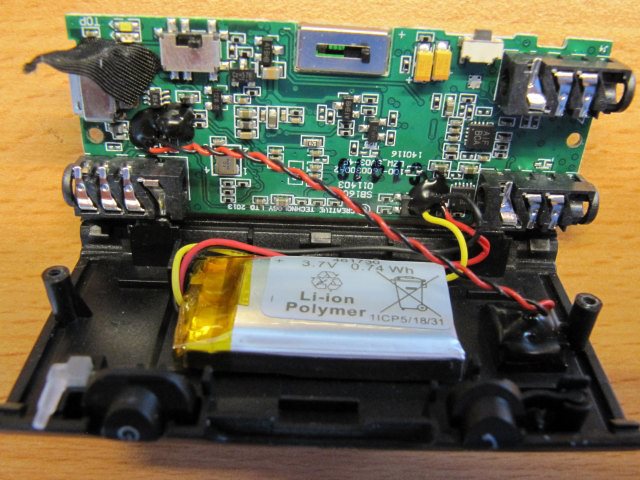

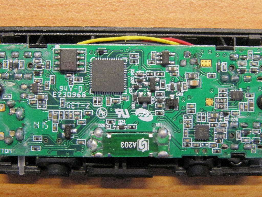

Hubert Mueller schrieb: > ein Soundblaster E1 Anscheinend enthält der Soundblaster E1 einen Verstärker vom Typ MAX97220. http://headfonics.com/2014/08/the-sound-blaster-e1-by-creative/ Öffne mal das Gehäuse und mach Fotos von der Platinenober- und Unterseite. Je nach Typ des Chips (A/B oder C/D) ist da durch Umbau zweier Widerstände gut Spannungsverstärkung rauszuholen. http://datasheets.maximintegrated.com/en/ds/MAX97220A-MAX97220E.pdf Der ursprüngliche Verwendungszweck ist eben keine Spannungs-, sondern nur eine Stromverstärkung, um niederohmige Kopfhörer zu treiben.
Bearbeitet durch User

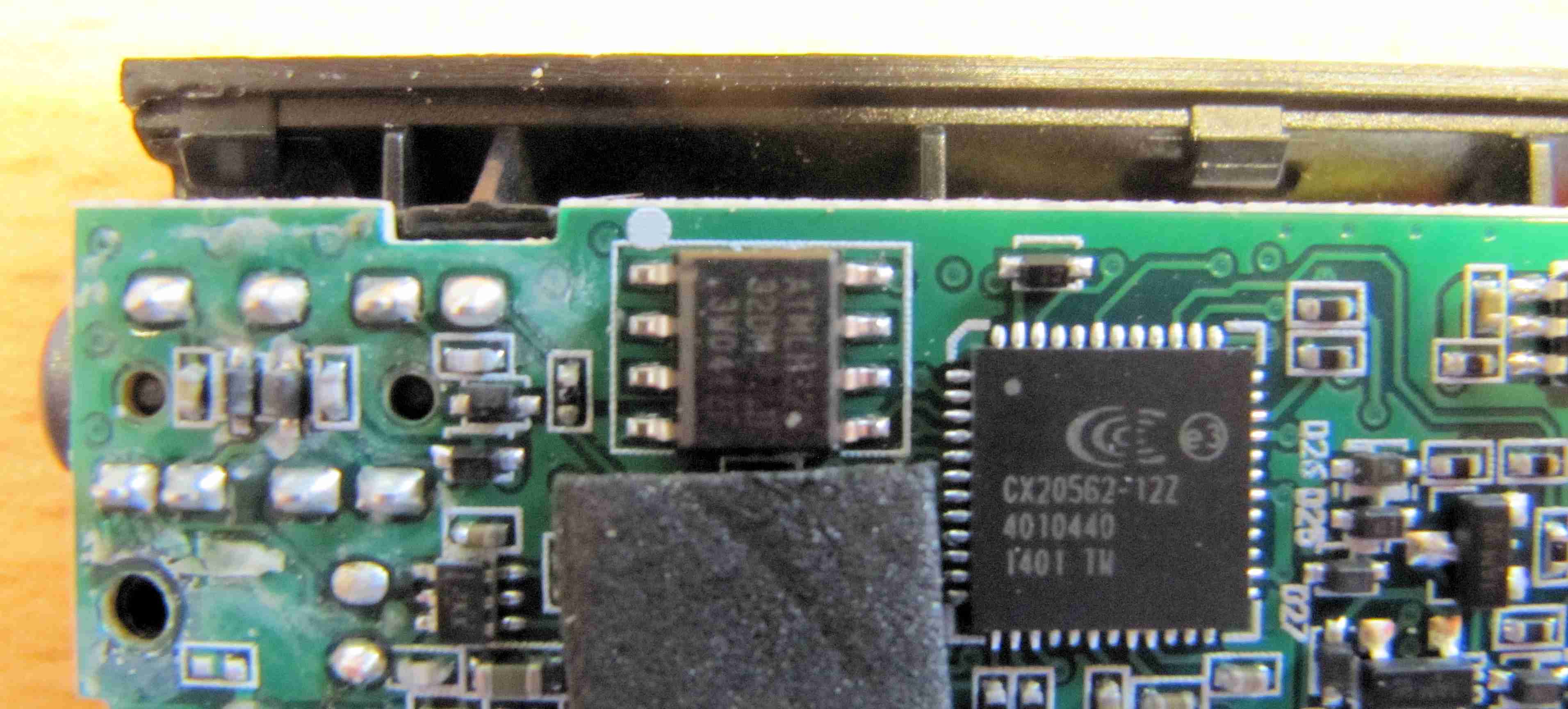

Hab mal Fotos gemacht. Auf dem 8 poligem Ic steht: ATMLA 320M 3WD4 Auf dem Hauptchip: CX20562-12z 4010440 1401 1W
Hubert Mueller schrieb: > Auf dem 8 poligem Ic steht: ATMLA 320M 3WD4 Ja, nee, der MAX97220 sollte in einem kleinen TQFP-16 Gehäuse residieren. Ich sehe aber, das das für Ungeübte nicht zu machen ist. Der Chip müsste mehr oder weniger direkt an der KH-Buchse sein. Siehe Figure 5 im Datenblatt.
