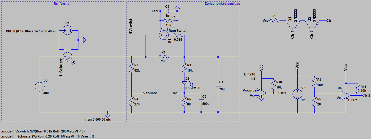

Hallo, ich benötige eine Precharge-Vorrichtung für einen 200-420 VDC Zwischenkreis. Und hier liegt auch schon das Problem. Wenn ich es nicht über einen Timer sondern über Komperator/en lösen möchte, bekomme ich ein Problem mit den variablen Spannungen, denn bei zu wenig Versorgungsspannung schaltet der Komperator garnicht (bei zuviel schaltet dieser zu früh). Bei etwa 90-95% der Versorgungsspannung soll das Schütz durchgeschalten werden. Wäre super, wenn jemand einen guten Vorschlag (oder IC) für die Umsetzung hätte. Vielen Dank Mathias

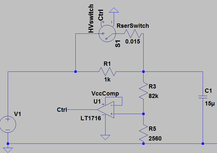

Hallo Maze, Du könntest die Referenz für den Schaltpunkt mittels Spannungsteiler aus der "V1" ableiten. dann passt es immer.... Gruß Jochen
Mal sehen ob ich es richtig verstehe... V1=0 Relais offen V1>0, Vc1 < 0.9V1 Relais offen V1>0, Vc1 > = 0.9V1 Relais geschlossen. Richtig?
@ Oleg genau so ist es ,-). @ Jochen das hört sich nach einer vielversprechenden Lösung an. Ich werd mir mal Gedanken machen, ob diese Lösung irgendwelche Probleme mit sich bringt und sie dann ggf. umsetzen. Danke !

@Anja, ich denke den Timer kann ich mir sparen. In der Auslegung ist "genug Luft". Anbei meine momentane Lösung. Ich denke das passt für einen Testaufbau. Die bei "Ctrl1" wird der Ladezustand überprüft. "Ctrl2" sichert ab, dass das Relais auch wieder ausschaltet.

Ich hab auch kein "Selbsthalterelais" eingeplant. Das sollen die Komperatoren erledigen :-). Der linke Komperator, welcher die Spannungen von Zwischenkreis und Ladekreis vergleicht bleibt aufgrund der Spannungsteiler bei geladenem zwischenkreis sowieso immer auf ON.
Schreiber schrieb: > Selbsthaltung beim Relais, erfordert allerdings einen zusätzlichen > Kontakt. Das ist eine primitive Skizze die ich da in 2min hingezimmert habe. Für eine Selbsthaltung braucht man kaum mehr als einen zusätzlichen Transitor. Ich tippe mal auf den Zwischenkreis eines SNTs und da wirst Du viel Freude mit Deiner Schaltung haben.
Ich kann nichts mit "SNT" anfangen. Aber es wird ein Zwischenkreis für einen 300W Switched Reluctance Motor. Ich hoffe, das die Schaltung ihren Dienst tut ohne herumzuspinnen. Aber ich werde es vor dem Platinenlayout natürlich versuchsweise testen.
Eine Frage hätte ich noch, da ich bisher im HV Bereich noch keine Erfahrung habe. Kann es ein Problem ergeben, wenn ich die "12V Ground" und "HV Ground" zusammenlege ? Ich denke, normal sollte es i.O. sein, aber sicher ist sicher :-). Danke für eure Beiträge !
Maze Z. schrieb: > Kann es ein Problem ergeben, wenn ich die "12V Ground" > und "HV Ground" zusammenlege ? Definitiv. Also versuche erstmal zu verhindern die beiden zusammen zuschalten. Wenn es nicht anders geht, dann nur an einem Punkt zusammenführen.
Alexander Schmidt schrieb: > Maze Z. schrieb: >> Kann es ein Problem ergeben, wenn ich die "12V Ground" >> und "HV Ground" zusammenlege ? > > Definitiv. Also versuche erstmal zu verhindern die beiden zusammen > zuschalten. Wenn es nicht anders geht, dann nur an einem Punkt > zusammenführen. Ich denke verhindern kann ich es nicht. Denn an einem der Komparatoren habe ich auf den Messeingängnen auf "-" die Referenz, ausgehend von 12 Volt und auf "+" einen Messpfad aus dem HV - Bereich. Nun, wenn ich keinen gemeinsamen Massebezug hier habe, dann wird der Komparator einfach nicht richtig funktionieren. Wieso dann nur an einem Punkt zusammenführen ? Bzw. welche probleme können denn entstehen ?
@Maze. Auf gar keinen Fall zusammen auf Ground. HV und LV Kreis müssen galvanisch getrennt sein. Es sei dem das System gekapselt und es gibt kaum galvanische Verbindung zum Rest. Darf ich fragen für welchen Bereich die Schaltung benötigt wird? Und gibt es eine Isolationsüberwachung?
Es ist der Zwischenkreis für die Ansteuerung einer Switched Reluctance -Maschine. Das ganze wird unter Laborbedingungen verwendet. Die 400VDC kommen aus einem Umformer und die 12 Volt aus einem Labornetzteil. Isolationsüberwachung gibt es keine. Hm, dann muss ich mir irgendwas einfallen lassen.
