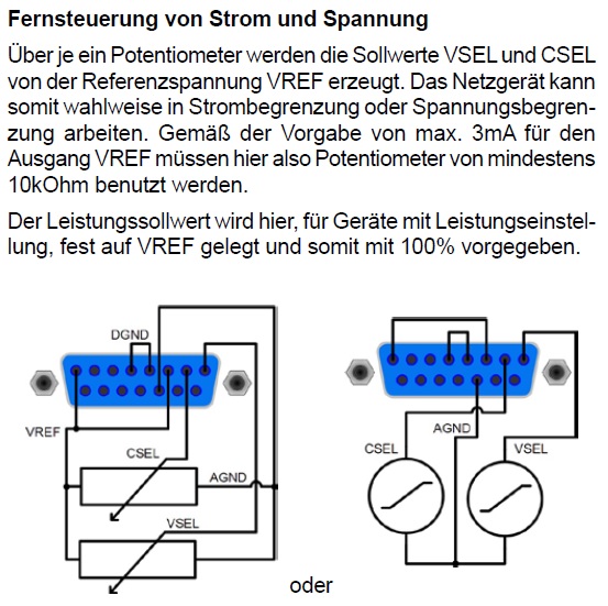

ich versuche zur Zeit den Ausgang eines Netzteils über die Analoge
Schnittstelle zu steuern. Das Netzteil besitzt dafür eine remote control
funktion. Dabei Handelt es sich um das EA-PS8000-3U Netzteil.
Nun möchte ich dieses aber über einen Transistor schalten lassen, ggbfs
auch über ein Relais.
Hier beginnt aber leider mein Problem. Meine Überlegung war die folgende
Schaltung.
Vref_______________
Vsel_______ _
____ |/ | |/
-----|______|---| | /
\______/_|
AGND__|
Für den Transtitor hab ich einen BC337-40 ausgewählt, der Poti geht bis
zu 10kOhm, dieser soll die Spannung regeln.
An der Basis liegen 16mA bei High, sowie ~5V.
Sind meine Überlegungen richtig? Vielen Dank schonmal.

Markus S. schrieb: > Sind meine Überlegungen richtig? Nein. Du möchtest scheinbar nur durch eine digitale Steuerspannung ausschalten oder einschalten auf einen zuvor per Poti eingestellten Wert können.
1 | VREF ------+ |
2 | | |
3 | 10kPoti--10k--+-- VSel |
4 | | | |
5 | Steuer ----(-----1k--|< BC547 |
6 | | |E |
7 | GND -------+----------+ |
würde funktionieren, oder ein Analogmultiplexer CD4053 oder ein MOSFET BS170.
Danke für deine Antwort. Der Ausgang des Netzteils schaltet über Vsel auf 0-100%, über den Poti regel ich auf einen einstellbaren Wert. Durch Ausgabe von high&low - Pegel möchte ich auf den eingestellten Wert und wieder zurück auf 0% schalten. Würde bei deinem Vorschlag der Transistor bei einem Basisstrom von 16mA schalten?
Markus S. schrieb: > Würde bei deinem Vorschlag der Transistor bei einem Basisstrom von 16mA > schalten? das würde der Transsitor schon bei 60 uA tun. Aber weder bei Ib = 16mA noch bei 60 uA erhälst Du 0V, denn der MOSFET ist da nötig -- der von Dir gewählte Bipolartrnasistor kommt lediglich auf 0,1...0,2 V runter. Multipliziert mit dem Verstärkungsfaktor des EA NT gibt das entsprechende Ausgangsspannung.

Markus S. schrieb: > Würde bei deinem Vorschlag der Transistor bei einem Basisstrom von 16mA > schalten? So viel braucht er gar nicht. 4.3mA habe ich gewählt. Der Transistor schaltet damit den Eingang auf unter 40mV. Es würde auch weniger Ansteuerstrom, also ein grösserer Basisvorwiderstand tun, das senkt aber nicht mehr die Restspannung.
Markus S. schrieb: > Ich geb über labview und dem NI-USB 6211 ein high/low-pegel aus, von den > DO's kommen 16mA sowie die ~5V. schwache Leistung, 2x googeln: 1. http://www.ni.com/pdf/manuals/371931f.pdf Kapitel 5 Seite 75 analog output: The AO range is ±10 V for USB-621x devices. 2. http://www.elektroautomatik.de/files/eautomatik/images/datasheets/datasheet_ps8000-3u.pdf Analog interface with ▪U I P programmable via 0...10V or 0...5V ▪U / I monitoring via 0...10V or 0...5V also vergiss dein Poti deinen Transistor und steuere mit LAB view einen DA Port an des Netzgerät.
Joachim B. schrieb: > also vergiss dein Poti deinen Transistor und steuere mit LAB view einen > DA Port an des Netzgerät. Die Datenblätter sind mir bekannt, leider sind die AO's bereits alle belegt. Trotzdem danke.
