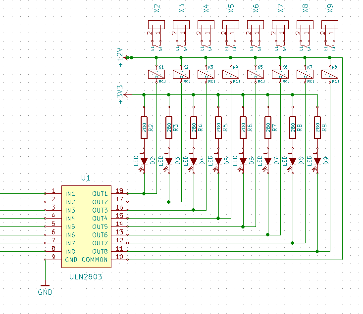

Hallo, ich möchte mittels ULN2803 ein 12V Relais von einem STM32 aus schalten und den Schaltzustand per LED anzeigen. Da die 12V direkt vom NT kommen, besteht potentiell die Gefahr, das jemand eine höhere Spannung anschließt, d.h. ich möchte die LED nicht in Reihe schalten. Nun dachte ich, ich verbinde die LED einfach an mein VDD, das sind 3v3 von einem Recom SR. So hätte ich eine verlässliche Spannung und somit einen genauen Wert für den Vorwiderstand der LED. Kann ich die LED und das Relais an einen gemeinsamen Ausgang des ULN hängen und gemeinsam gegen GND schalten? [Anfängerfrage] Also wenn das Relais nicht geschaltet ist, "sucht" sich dann die Spannung den Weg durch die LED und macht sie wegen der max. Sperrspannung von 5V kaputt? Meinem Verständnis nach lautet die Antwort "Nein"? Ideen die ich bislang habe: - LDO zwischenschalten, fixe Version mit 10V; Relais schaltet ab 9V (zb TL750M10CKVURG3) - Zusätzliche Diode zur LED mit höherer Sperrspannung - grundsätzlich Überspannungsschutz ergänzen, welchen? - Alles unnötig, geht auch so Danke und viele Grüße!

Walter schrieb: > Also wenn das Relais nicht geschaltet ist, "sucht" sich dann die > Spannung den Weg durch die LED und macht sie wegen der max. > Sperrspannung von 5V kaputt? das war mein erster Gedanke als ich den Plan sah, Walter schrieb: > Meinem Verständnis nach lautet die Antwort "Nein"? wieso wenn du Walter schrieb: > [Anfängerfrage] das weisst? wenn das Relais (der ULN Trasi) nicht geschaltet hat liegen 12V über die Relspule zur LED nach 3,3V das ergibt eine Spannungdifferenz von fast 9V welche die LED als Sperrspannung aushalten müsste, tut sie das? Ohne LED Datenblatt schwer abzuschätzen, gefühlt würde ich sagen nein. Ergo in Reihe zu LED noch eine Si Diode legen, aber den Vorwiderstand neu rechnen, 3,3V - LED ca. 1,8V-2V - Diode 0,7V = Ur = 0,6V / I LED

Hallo Walter, das Datenblatt gibt die Testwerte bei 5mA an. So wie dein Widerstand ausgelegt ist, fliessen da bei 3,3 Volt ungefähr 5mA. Der Vorwärtstrom wird aber mit 20mA im Datenblatt angegeben (Das kann die Diode auf alle Fälle). Also wenn Du bei 12 Volt mit 5mA ausreichende Helligkeit hast, dann passiert bei 24 Volt auch noch nix. Wenn Du bei 12 Volt mit 8mA rechnest dann sind das bei 24Volt auch erst 17,6mA. Wie war das I = U / R. Grüße Bernhard
Joachim B. schrieb: > Walter schrieb: >> Also wenn das Relais nicht geschaltet ist, "sucht" sich dann die >> Spannung den Weg durch die LED und macht sie wegen der max. >> Sperrspannung von 5V kaputt? > > das war mein erster Gedanke als ich den Plan sah, > > Walter schrieb: >> Meinem Verständnis nach lautet die Antwort "Nein"? > > wieso wenn du > > Walter schrieb: >> [Anfängerfrage] > > das weisst? > > wenn das Relais (der ULN Trasi) nicht geschaltet hat liegen 12V über die > Relspule zur LED nach 3,3V das ergibt eine Spannungdifferenz von fast 9V > welche die LED als Sperrspannung aushalten müsste, tut sie das? Ohne LED > Datenblatt schwer abzuschätzen, gefühlt würde ich sagen nein. Das hatte ich vermutet bzw. befürchtet. Ich habe allerdings Schaltungen gesehen, wo das so gehandhabt wurde. Schätze, das waren 5V Relais. > > Ergo in Reihe zu LED noch eine Si Diode legen, aber den Vorwiderstand > neu rechnen, 3,3V - LED ca. 1,8V-2V - Diode 0,7V = Ur = 0,6V / I LED Danke!

Walter schrieb: > Nein, glaube nicht. Wenn der VW auf 12V ausgelegt ist, damit 1.8V > rauskommen und jemand 18V anschließt, kann das Relais das ab, aber die > LED? Der Satz klingt zwar ziemlich wirr, aber LEDs sind da keinesfalls empfindlicher als Relais. Zudem sind sie deutlich billiger. Wenn man Relais dauerhaft mit der zulässigen Maximalspannung betreibt, wird deren Lebensdauer ziemlich in den Keller gehen.

Harald Wilhelms schrieb: > Walter schrieb: > >> Nein, glaube nicht. Wenn der VW auf 12V ausgelegt ist, damit 1.8V >> rauskommen und jemand 18V anschließt, kann das Relais das ab, aber die >> LED? > > Der Satz klingt zwar ziemlich wirr, aber LEDs sind da keinesfalls > empfindlicher als Relais. Zudem sind sie deutlich billiger. Wenn man > Relais dauerhaft mit der zulässigen Maximalspannung betreibt, wird > deren Lebensdauer ziemlich in den Keller gehen. Da hast Du Recht. Meine Idee war bislang, das bei zb 18V nichts kaputt geht. Das hindert aber niemanden dann eben auch 18V zu nutzen. Man kriegt ja keine Rückmeldung das es zuviel Spannung ist, wenn keine Rauchzeichen gegeben werden. Eigentlich will ich ja, das das ganze mit 12V läuft. Dh höhere Spannungen sollten eigentlich geblockt werden und das Gerät sollte nicht laufen, damit man das auch merkt. Das bringt mich wieder zum Thema Überspannungsschutz...
So, hab mir das noch mal durch den Kopf gehen lassen: Ich werde den TL750M10CKVURG3 nehmen. Der gibt mir fix 10V und hat sowohl Überspannungsschutz eingebaut als auch eine thermale Abschaltung. Dazu noch ein paar C's und fertig. Das Ding kostet ca. 70ct. Danke an alle.
