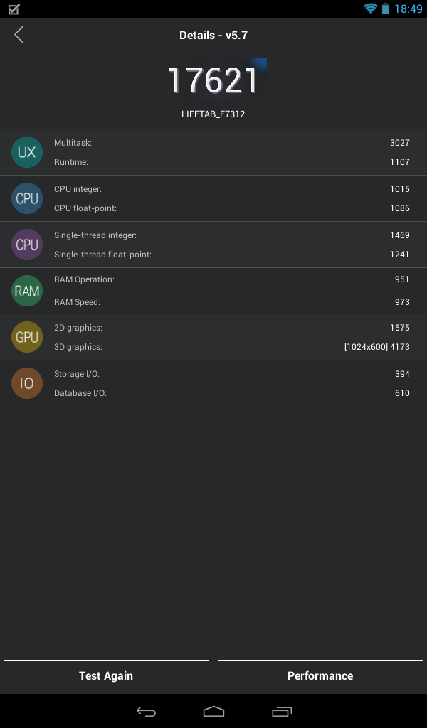

Ein Benchmark kann ggf. auch grobe Hinweise liefern, wo es hapern könnte: https://play.google.com/store/apps/details?id=com.antutu.ABenchMark&hl=de

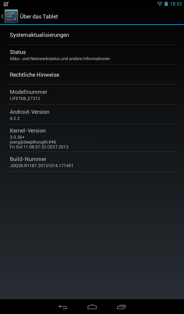

A. K. schrieb: > David ... schrieb: >> RAM ist nicht voll laut Systemanzeige, > > Ein nicht nur in Minimalmodus genutztes Android liegt nach einer Weile > eigentlich immer bei grob 80% genutztes RAM, egal ob 256MB, 512MB oder > 1024MB. Das ist kein nützliches Mass, sondern Arbeitsprinzip. > > Aber kannst ja trotzdem mal die Geheimnisse verraten, wieviel von was > drinsteckt und was für ein Gerät es ist. http://www.computerbild.de/artikel/cb-Tests-PC-Hardware-Medion-Lifetab-E7312-MD98488-7Zoll-Tablet-Test-8902340.html
1GB RAM und Cortex A9 Dualcore 1,4GHz ist zwar nicht Oberklasse, klingt aber recht passabel. Daran kann es also nicht liegen.
A. K. schrieb: > 1GB RAM und Cortex A9 Dualcore 1,4GHz ist zwar nicht Oberklasse, klingt > aber recht passabel. Daran kann es also nicht liegen. Naja, im Benchmark erziehlt der Speicher ja auch deutlich kleinere Werte als der Rest. Das wuerde auch vom Verhalten passen: Wenn Dinge im Ram sind, fuehlt es sich manchmal normal an. Bis wieder was geladen wird :|
Gegenüber dem Nexus 7/2012 (Tegra 3 Quadcore A9) stehst du nicht so schlecht da, was CPU, RAM, Grafik angeht. RAM Speed 596 beispielsweise. Gesamtscore praktisch identisch. Und das Teil ist ok. Aber: Storage I/O 849. Da klemmts.
Bearbeitet durch User
A. K. schrieb: > Gegenüber dem Nexus 7/2012 (Tegra 3 Quadcore A9) stehst du nicht so > schlecht da, was CPU, RAM, Grafik angeht. RAM Speed 596 beispielsweise. > Gesamtscore praktisch identisch. Und das Teil ist ok. > > Aber: Storage I/O 849. Da klemmts. Und dagegen kann man wohl nichts machen, da auch der RAM (wie von jemandem oben schob beschrieben) gut genutzt wird. Also: Bilderrahmen, Wetter- und Kalenderanzeige, vll Musik. Schade.
Noch ein Vergleich, diesmal mit dem Samsung S3 mini. A9 Dualcore 1GHz. Praktisch durch die Bank halb so schnell, Storage I/O 252. Auch das Teil ist problemlos verwendbar. Ursache ist nicht so einfach. Klingt nun eher nach mieser Android-Portierung oder Macke.
