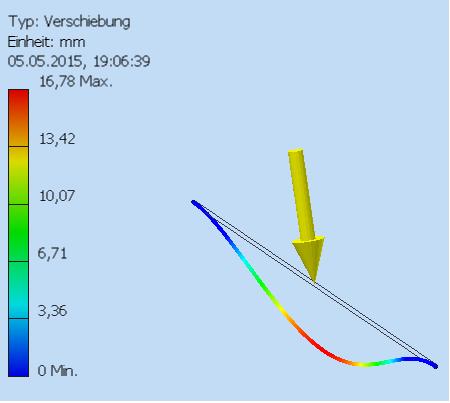

Der max. Durchhang infolge des Eigengewichtes tritt ja auf, wenn die Spindelmutter an einem Ende der Gewindestange steht. Nur mal zur Veanschaulichung eine grobe Näherung für die Tr10x2-Spindel: Eine Stahlstange mit 8,8mm Durchmesser (= Flankendurchmesser beim Tr10x2) hängt durch das Eigengewicht bei fester Einspannung an beiden Enden noch reichlich 16mm in der Mitte durch, siehe Bild. Ist die Spindelmutter in der Mitte der Spindel, verringert sich dieser Wert auf 1/4. Da wird also ein ziemlich "dickes Ding" notwendig sein. Johannes

Johannes R. schrieb: > bei fester Einspannung an beiden Enden Was hast da für ein Tool um die Auslenkung zu berechnen? und wenn man die Spindel "wirklich" spannt, also auf Zug belastet?
