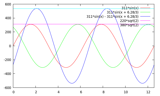

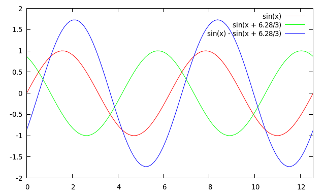

p.s.: Hier der Beweis: zwei um 120 ° verschobene Sinüsse und deren Differenz. Gut zu erkennen, dass die Differenz genauso wieder ein Sinus gleicher Frequenz ist mit der Amplitude
Bearbeitet durch Moderator
Jörg Wunsch schrieb: > p.s.: Hier der Beweis: zwei um 120 ° verschobene Sinüsse und deren > Differenz. Gut zu erkennen, dass die Differenz genauso wieder ein > Sinus gleicher Frequenz ist mit der Amplitude
Ja. Aber laut deine Darstellung, werden die Differenzen summiert. D.h. Vac >325Vac-> Vrms >230Vrms

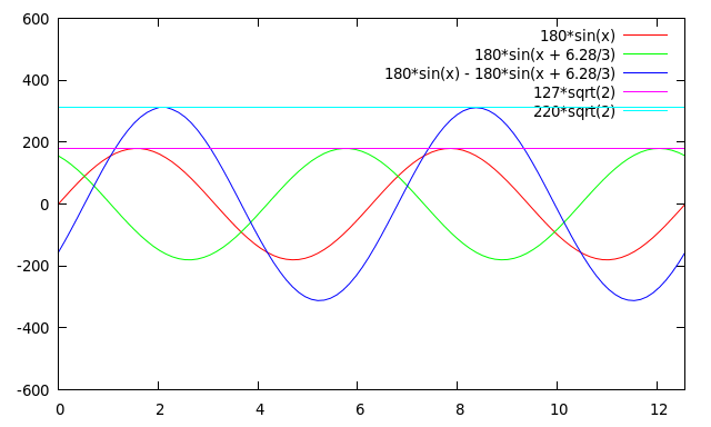

** ** schrieb: > Aber laut deine Darstellung, werden die Differenzen summiert. Nein. Es zeigt nur, dass die Differenz zweier um 120 ° verschobener Sinussignal wiederum ein Sinus ist, der aber das 1,7fache an Amplitude hat. Wenn die beiden Sinusse nun 325 V Spitzenwert haben, hat die Differenz einen entsprechend höheren Spitzenwert, der 400 Veff entspricht. Nimmst du stattdessen 180 V Spitzenwert für die Grundschwingung (das entspricht 127 Veff), ergibt sich für die Differenz ein Spitzenwert von 311 V, oder 220 Veff.
Hier nochmal der Vergleich, als erstes das Bild für ein 127/220-V-Netz, als zweites für 220/380 V. Es ist gut zu erkennen, dass die rote Kurve im 220/380-V-Netz die gleiche ist wie die blaue im 127/220-V-Netz.
