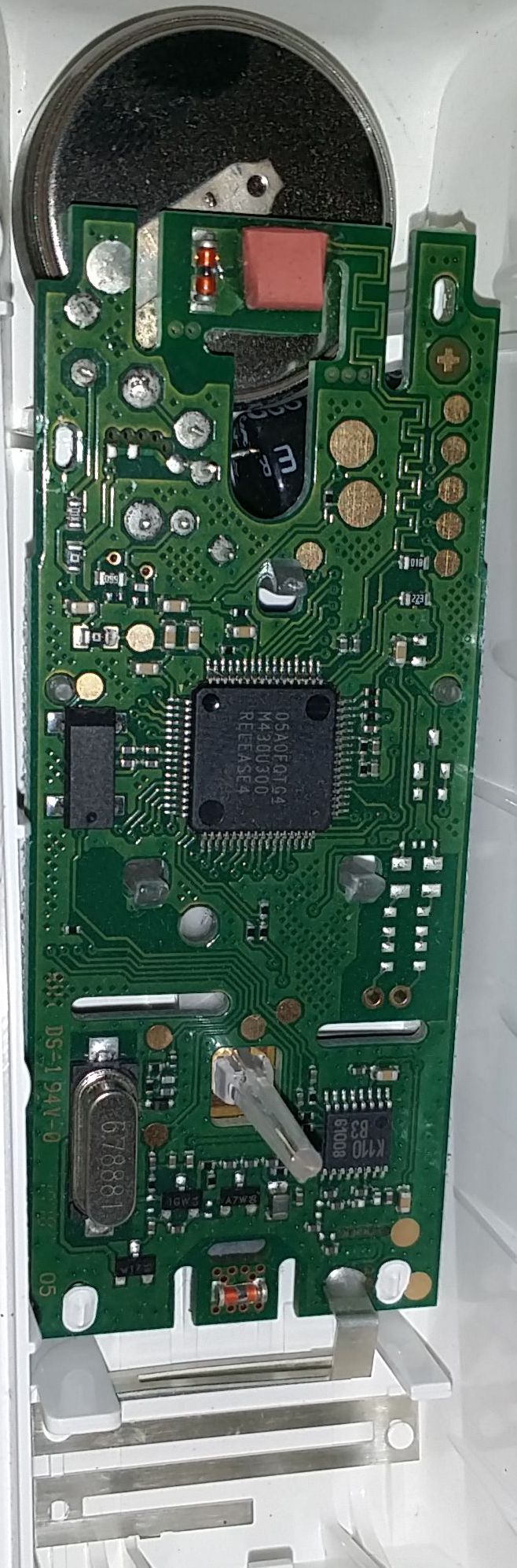

Hallo allerseits,
eine Frage, die mich leider zur Zeit beschäftigt, ist, wie es möglich
sein kann, daß der Ablesewert auf dem Heizkostenverteiler in einem 10
qm-Kinderzimmer in meiner Wohnung, das nicht bzw. nur an wenigen Tagen
im Jahr mit Gas beheizt wird, von einer Woche auf die andere über 800
Einheiten (!) zusätzlich aufweist (nämlich 935), und so auch von techem
Anfang dieses Jahres abgerechnet worden ist. Diesen gut 800
Wärmeeinheiten stehen bzw. standen definitiv keine tatsächlichen
Verbräuche gegenüber. Allein schon deshalb nicht, weil ich während des
Winterhalbjahres nachweislich nicht in Deutschland war und die 100
qm-Wohnung in dieser Zeit unbewohnt und abgeschlossen war. Frostschutz
war durch andere zentrale Räume in der Wohnung gewährleistet.
Nun liest man hier und da, daß alles, was per Funk + Co. irgendwohin
übertragen wird, damit auch Tür und Tor geöffnet wird für Manipulationen
mancherlei Art. Da techem eigentlich kein Interesse haben kann, mir
unberechtigte Zusatzkosten von rund 500 € aufs Auge zu drücken, die
anderen 26 Parteien in der Wohnanlage aber sehr wohl davon profitieren,
hätte ich an die Fachleute die Frage, ob es eine technische Erklärung
für diese Anomalie (nämlich massiv Einheiten auf dem Display ohne
entsprechenden Verbrauch, und das in kürzester Zeit) gibt. Ist dieses
Phänomen vielleicht bekannt oder schon andernorts aufgetreten? Oder
anders gefragt: Gibt es technisches Equipment, daß Manipulationen an
diesem meinen Heizkörper möglich gemacht hat, so daß dann die
Funkablesung durch techem massiv überhöhte Werte protokolliert, die dann
auch auf der Heizabrechung erscheinen? Nur ob, nicht welche! Nicht daß
hier ein falscher Verdacht aufkommt ... .
Ich befürchte, es kommt da wohl ein handfester Rechtsstreit auf mich zu.
Vielen Dank vorab für jegliche Hilfestellung!

Von der Webseite:
"No access to the home required, no appointments. Monthly readouts with
daily values according to billing need. Techem’s radio technology can be
used for all installations. As no wiring is required, there is no need
for structural work, nor can the meter be easily manipulated or damaged.
All consumption data is recorded by a mobile receiver outside the home
and the encrypted data is transmitted remotely to the Techem data
center. It’s easy with Techem’s industry leading radio technology. "
Das würde bedeuten, man könnte genau aufschlüsseln, an welchen Tagen
denn der Mehrverbrauch stattgefunden hat.
Eine direkte Manipulation halte ich für eher abwegig. Techem wird
hoffentlich nicht so dumm gewesen sein, die Daten schreibbar zu machen.
Für das Readout braucht man ja keinen Zugriff auf die Werte.
Wahrscheinlicher dürfte ein Fehler des Heizkostenzählers sein.

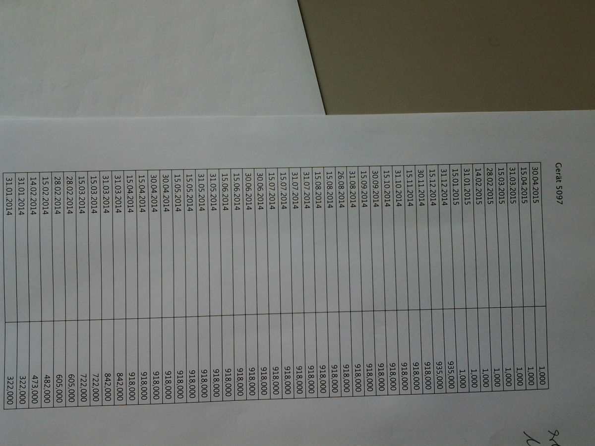

von Hubert R. (hubertmicha-r)
Trollversuch? Leider nein.
Danke MaWin für Deine flotte Rückmeldung!
Vor Beginn der Reise Weihnachten 2014 125 Einheiten abgelesen. 2 Wochen
später am 05.01.2015 Ablesung durch techem.
Nach Rückkehr Ende April Zahl 935 mit dem Bleistift auf dem Display.
Diesen Wert finde ich auch auf meiner Abrechnung für 2014.
Blumengießen mangels Masse nicht erforderlich ...

wie sieht es technisch aus?
welche Frequenz ist denn da zur Datenübertragung involviert?
wohin (wie weit) muss das ganze gefunkt werden?
wenn sich angeblich "von aussen" etwas hinzudichten lässt, dann wäre
meine erste Idee eben diese Frequenz zu jammen.
Da fallen mir 2 Möglichkeiten ein:
Die umständliche:
falls es 433MHz sind:
Dann nimm einen Sender von einer einfachen Wetterstation, stell das Ding
direkt daneben. Betreib den Sender statt mit einer Batterie mit einem
Netzteil, das die entspr. Spannung dauerhaft bereitstellt.
Führe am Sender die Taste "Reset" heraus, drücke die permanent
(festklemmen)
oder schliesse den Kontakt gleich dauerhaft.
Folge:
Das Ding sendet einen Dauerträger auf 433MHz.
Schon kann da nix mehr hinzugedichtet werden.
ca 10 EUR für den Netzteilstrom sind da quasi schnell verdiente Kohle,
wenn ich 500 Goldrand-Thaler dafür nicht bezahlen muss.
Die Einfache:
Mach Alufolie um das Ding!
genau wie um den neuen Personalausweis.
Danke für Eure schnellen Rückmeldungen! Dank vor allem an desinfector
für die gegebene Erklärung!
Kurz zu der Frage: Zimmer liegt auf der Südseite, der "normale"
Verbrauch ist um die 100 jährlich. Ob der Winter garstig war oder nicht,
spielt doch m.E. keine Rolle. Der Heizkörper war abgedreht, dürfte somit
keinerlei Verbrauchswerte generieren.
Der hohe Ablesewert ist weder im Kontext früherer Abrechnungsperioden
(wir sind schon 36 Jahre in diesem Haus)noch der Abrechnungswerte der
übrigen Zimmer in meiner Wohnung plausibel. Der 2014er Wert fällt
komplett aus dem Rahmen.
Ich habe gestern den Hausverwalter informiert + ihn gebeten, von techem
die Angelegenheit überprüfen zu lassen. Ich fürchte nur, daß man mich da
abspeisen wird. Deshalb meine Frage vorab hier im Fachforum, um hier als
technischer Laie eine halbwegs reale Einschätzung zu bekommen, was
technisch machbar ist, und was nicht.
Warten wir das Ergebnis mal ab. Ich halte Sie in meiner leidigen
Angelegenheit auf dem laufenden. Danke nochmals an alle!

von Jemin K. (jkam)
Was Du schreibst ist grober Unfug und illegal. Zudem löst es das Problem
des TEs nicht. Der will ja nicht die hohe Rechnung zahlen.
Das man per Funk was in die Dinger reinschreiben kann halte ich für eher
unwahrscheinlich. Der eigentliche Zähler wird vermutlich genauso
funktionieren wie die bisherigen auch. Da haben sie dann nur ein
Funkmodul mit Auslesefunktion dazugepackt. Vielleicht sollte man aber
mal bei Techem nachfragen, ob die theoretische Möglichkeit der
Manipulation besteht, oder ob sie eine Erklärung haben.

Was ich auf jeden Fall dem TE empfehlen würde, wäre, zu schauen, ob er
an die angeblich tagesaktuell gesammelten Rohdaten kommt über Techem
etc. Dann würde man ja sehen, dass da ein Verbrauch von einem Jahr
innerhalb ganz kurzer Zeit angefallen ist.
von Uhu U. (uhu)
Soweit ich weiß werden die Zählerstande jeweils zum Monatsanfang und zur
Monatsmitte gespeichert und sind auf Anfrage verfügbar.
Moin moin allerseits,
in aller Kürze von mir einige Antworten zu gestellten Fragen bzw.
gemachten Vorschlägen:
Jemin Kamara schrieb:
... Dass man per Funk was in die Dinger reinschreiben kann, halte ich
für eher unwahrscheinlich. Der eigentliche Zähler wird vermutlich
genauso
ob er  an die angeblich tagesaktuell gesammelten Rohdaten kommt über
Techem
Ich habe mir mal die Homepage von techem angesehen. Da findet sich
folgende Passage: "Was sind Funk-Heizkostenverteiler? ... Der Verbrauch
wird zur Monatsmitte, zum Monatsende und zum Stichtag einer
Abrechnungsperiode im Gerät abgespeichert. Die gespeicherten Werte
werden inclusive gerätespezifischer Daten über Funktelegramme mit dem
integrierten Funksender übermittelt. Nach dem Stichtag werden diese
Telegramme vom Ableser über einen mobilen Empfänger auf einen Pocket-PC
übertragen. ...Daten bleiben für 12 Monate gespeichert."
Danach sollte es möglich sein, die tatsächlichen Verbräuche im besagten
Kinderzimmer meiner Wohnung im Zeitraum der zurückliegenden 12 Monate
auch zu rekapitulieren. Ich werde techem umgehend darum bitten, mir die
Historie zur Einsicht zur Verfügung zu stellen.

von Jemin K. (jkam)
So, ich habe mal einen Techem data III Funkzähler zerlegt. Der Chip, der
für die Datenübermittlung zuständig ist, ist ein TDK5110. Der hat keine
Möglichkeit irgendwas zu empfangen.
Der Microcontroller ist ein MSP430. Die Messung der Temperatur erfolgt
direkt über zwei NTCs im Glasgehäuse mit allerdings sehr langen
Anschlussleitungen. Die Länge derer ist zwischen
Gehäusetempemperatursensor und Heizungstemperatursensor gematcht. Da
kann evtl. EMI aufgefangen werden. Sie haben den Eingängen aber einen
RC-Tiefpass sehr nah am ADC-PIN spendiert.
Betrachtet man diese Sachen, denke ich, gibt es drei Erklärungen:
- Softwarefehler oder Sensor defekt
- Die Heizung ist tatsächlich aus irgendeinem Grund an gewesen
- Dein Bericht enthält nicht allle notwendigen Details
Hallo allerseits, hallo Jemin,
weil mich die Sache auch übers Wochenende nicht in Ruhe gelassen hatte
und ich nicht auf die schriftliche Info von techem und/oder dem
Hausverwalter warten wollte, habe ich mich heute morgen für 50 km auf
die Autobahn gesetzt, um der Techem-Zentrale wegen der wichtigen
Tages-Datensätze und des Zweiwochen-Protokolls für den besagten
Kinderzimmer-Heizkörper einen Besuch abzustatten.
Die beiden techem-Mitarbeiter - einer vom Kundendienst, einer vom
Vertrieb - waren sehr freundlich und sehr bemüht, mir weiterzuhelfen!
Und siehe da:
Du hast recht Jemin, Deine Vermutung "Heizung ist tatsächlich aus
irgendeinem Grund an gewesen", trifft zu. Es läßt sich nämlich erkennen,
daß es zu massiven Verbräuchen von Anfang Januar bis Mitte April 2014
gekommen ist (und nicht im Dezember 2014), und ich in dieser Zeit
ebenfalls nicht in Europa war. Während dieser mehrmonatigen Abwesenheit
mußte ich, weil vom Hausverwalter ein Termin für eine Legionellenprüfung
beim Wasser angesetzt war, meinen ansonsten kostbar gehüteten
Spezialkorridorschlüssel an eine andere Partei im Haus geben, so daß
diese Zutritt zu meiner Wohnung hatte. Mit dem Öffnen des Heizventils
über Tag und Nacht während der 4 Monate hat, anders läßt sich das nicht
erklären, hat diese "vertrauensvolle Person", Mutter von 2 Kindern, wohl
auch ihren Neid und ihre offensichtliche Mißgunst mir gegenüber
ventiliert.
Jedenfalls konnte mir techem heute schlüssig anhand der Abrechnungswerte
darlegen, daß dort alles im grünen Bereich war und ist. Der Techniker
sagte mir übrigens, daß eine Manipulation der Daten durch Dritte nicht
möglich und wohl auch noch nicht vorgekommen ist, wohl auch deshalb,
weil bei der Erfassung tgl. ein Verschlüsselungsprogramm von techem
unterlegt wird, das man wohl nicht oder schlecht knacken kann.

von Jemin K. (jkam)
Hier ist mal ein Blick ins Innenleben. Auf der anderen Seite der Platine
ist nur das Display, eine IR-Diode, ein dicker Elko und die Batterie.
Der durchsichtige Plastikstift dient der Öffnungserkennung. Deshalb
steht auch C-1 auf dem Display...

Ich vermute, daß ich seinerzeit die Digitalziffer 9 als eine Null
abgelesen habe, also 35 statt 935. Wohl auch deshalb, weil ich niemals
mit so einem hohen Verbrauchswert gerechnet habe.
