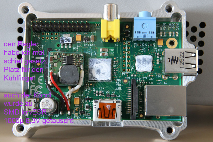

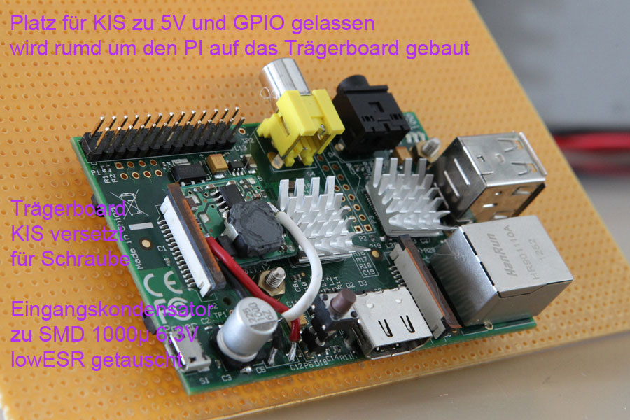

Mick schrieb: > Das Problem hatte/habe ich bei einem Raspberry Pi B. Da wurde der 3.3V > Spannungsregler extrem heiss. ist ja auch ein linear Regler der selber 1,5W verheizt und die Wärme auf die Platine abgibt und damit den Prozzi vorheizt ich habe alle RG2 aller meiner PI gegen KIS 3r33 getauscht und habe trotz Polyfuse mehr Saft am USB

Joachim B. schrieb: > ist ja auch ein linear Regler der selber 1,5W verheizt und die Wärme auf > die Platine abgibt und damit den Prozzi vorheizt Das mag schon sein. Wir hatten damals für unser Projekt 5 RPi B verbaut. Eines davon hatte diesen "Hardwarefehler".

asdf schrieb: > Joachim, wo hast Du die schicken Kuehlkoerper bekommen? Also ich pule oft welche von alten Grafikkarten herunter. Besonders die Entwickler von AGP-Grafikkarten und früheren Generationen waren sehr fantasievoll was das Design angeht.
asdf schrieb: > Joachim, wo hast Du die schicken Kuehlkoerper bekommen? ich glaube ama.... sind aber nicht so toll, im Plastik Case nutzen sie nix wenn die Wärme nicht rauskommt, deswegen sind alle meine anderen ohne Deckel nur der mediaPI hat ein VollAluGehäuse mit Kühlfinger die direkt auf die HeizTeile gehen. https://www.mikrocontroller.net/attachment/256194/KIS_in_MediaPI.jpg mediaPI https://www.mikrocontroller.net/attachment/256157/mediaPI.jpg
