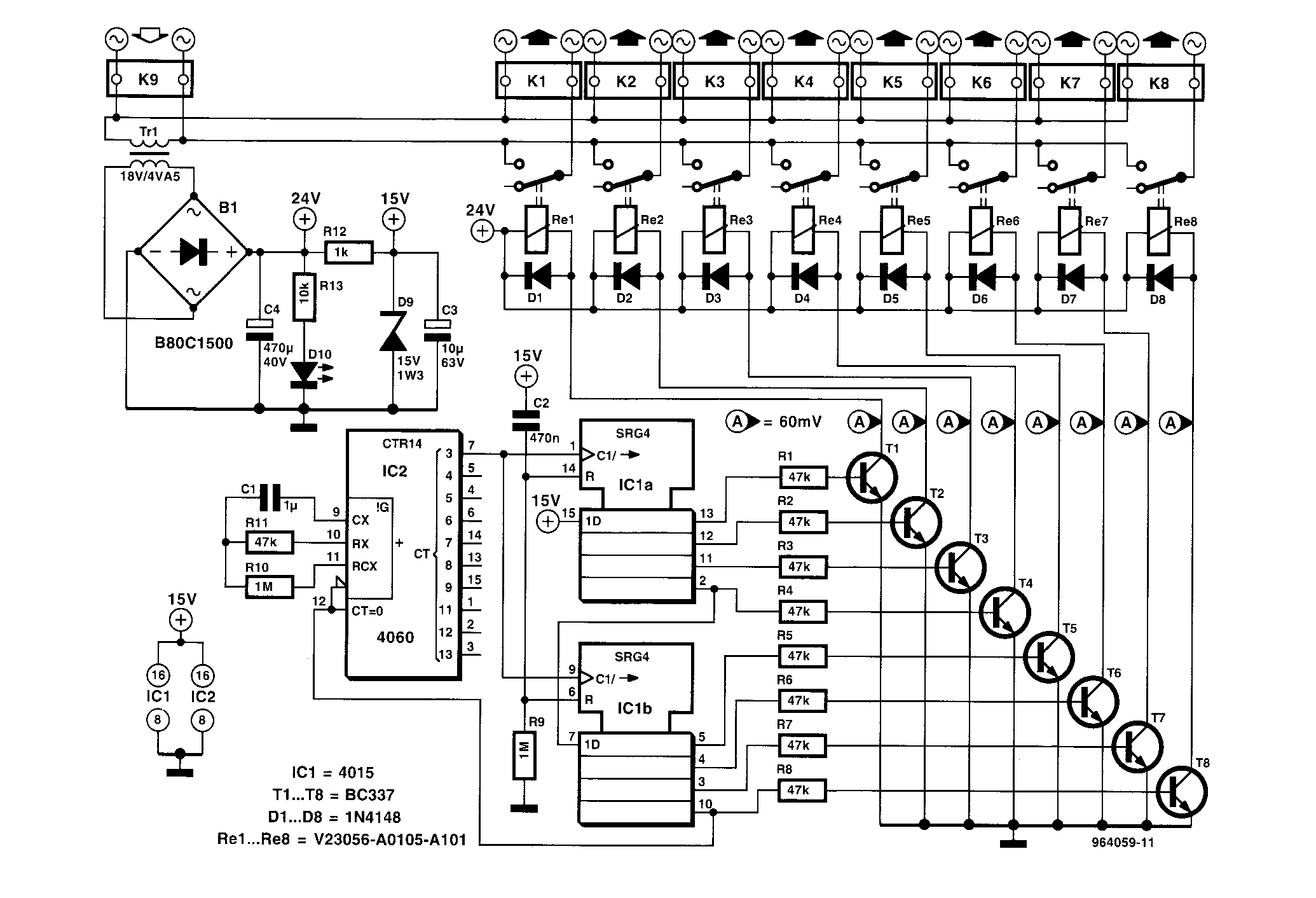

Hallo ihr, für unser kleines Theater haben wir uns ein Rack zusammengestellt, in dem mehrere Verstärker für unsere PA von QSC eingebaut sind. Strom bekommen sie über eine 19"-Mehrfachsteckleiste, und diese ist an unseren Hausstrom angeschlossen. Nun haben wir das Problem, dass beim Einschalten des kompletten Racks über die Leiste ein so hoher Strom gezogen wird, dass die Sicherung in unserem Technikraum aktiviert wird, und damit auch das digitale Mischpult seine Stromzufuhr verliert. Da wir im Amateurbereich sind, können wir nicht alle Techniker davon überzeugen, einen Verstärker nach dem anderen seperat einzuschalten, weswegen ich nun wissen würde, ob es eine Möglichkeit gibt, automatisch die Verstärker mit einer Verzögerung von ca. 0.5s - 1s nacheinander zu starten. Würde mich über eure Hilfe freuen! dommy

Nennt sich Powersequencer. Hat eigentlich jeder
Schrank/Rack-Hersteller im Programm...
RAL7005 schrieb: >> Natürlich gibt es die, aber nicht fertig. > > Nennt sich Powersequencer. Hat eigentlich jeder > Schrank/Rack-Hersteller im Programm... Schade. Ich wollte gerade anfangen, eine Schaltung zu entwerfen, weil ich dachte, daß das eine sog. Marktlücke wäre. :-( War's wieder nüscht... MfG Paul

dommy schrieb: > ob es eine Möglichkeit gibt, automatisch > die Verstärker mit einer Verzögerung von ca. 0.5s - 1s nacheinander zu > starten. Optimal wäre, wenn alle Verbraucher automatisch nacheinander eingeschaltet werden. Um das selber bauen oder basteln wird man nicht herumkommen. Gut geeignet ist auch ein Einschaltsequenzer. (Bild oben) Vielleicht gibt es so was fertig zu kaufen?
