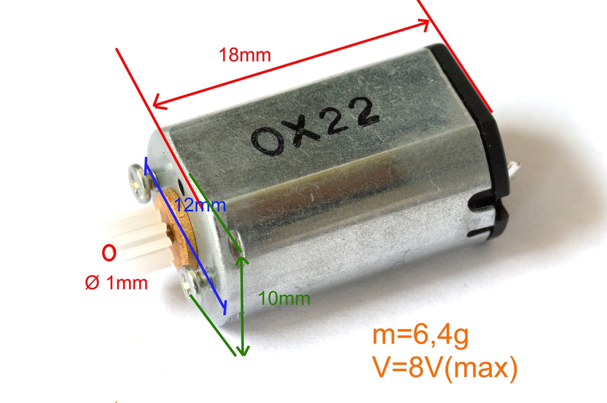

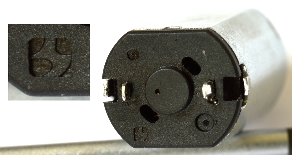

ich bin auf der Suche nach einem Ersatzmotor, leider kann ich den
Hersteller nicht erkennen, Mabuchi ist es nicht, sonst steht oben auf
dem Gehäuse nur noch "OX22" (o oder Null). Kennt jemand das klitzekleine
Zeichen hinten am Motor ?

Eine bemaßte Zeichnung (nicht nur Länge und Breite, sondern auch
Achsdurchmesser und Befestigung) und ein paar Tipps zur Versorgung
währen nicht ganz ohne. Aus einem einfachen Bild kann man noch nicht mal
die Grundmaße ableiten.

Ich denke mal, der Hersteller ist nicht so wichtig, es war eh miese
Qualität, aber ob der Motor Standardabmessungen hat und deswegen z.B.
ein Mabuchi passt.
von Schrauber und Löter (Gast)
die Maße sind 10mm x 12mm x 18mm, Wellenduchmesser 1mm, Gewicht 6,41g
mit Ritzel, vermutete max. Betriebsspannung 7,5V, 3-Anker.
Vermutlich würde auch ein Ersatzmotor mit 20mm Gesamtlänge passen.

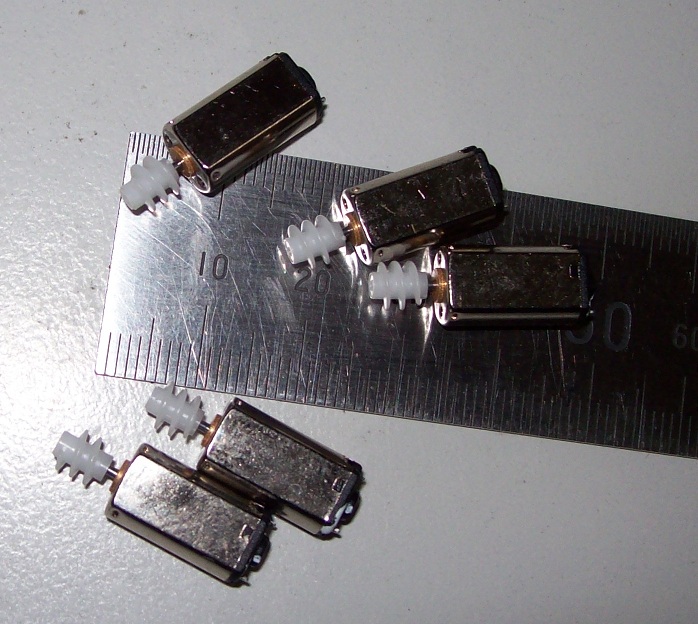

Wahrscheinlich wäre das der passende Ersatzmotor, 10 x 12 x 17, 6V
http://www.mabuchi-motor.co.jp/cgi-bin/catalog/e_catalog.cgi?CAT_ID=ff_n20wa
