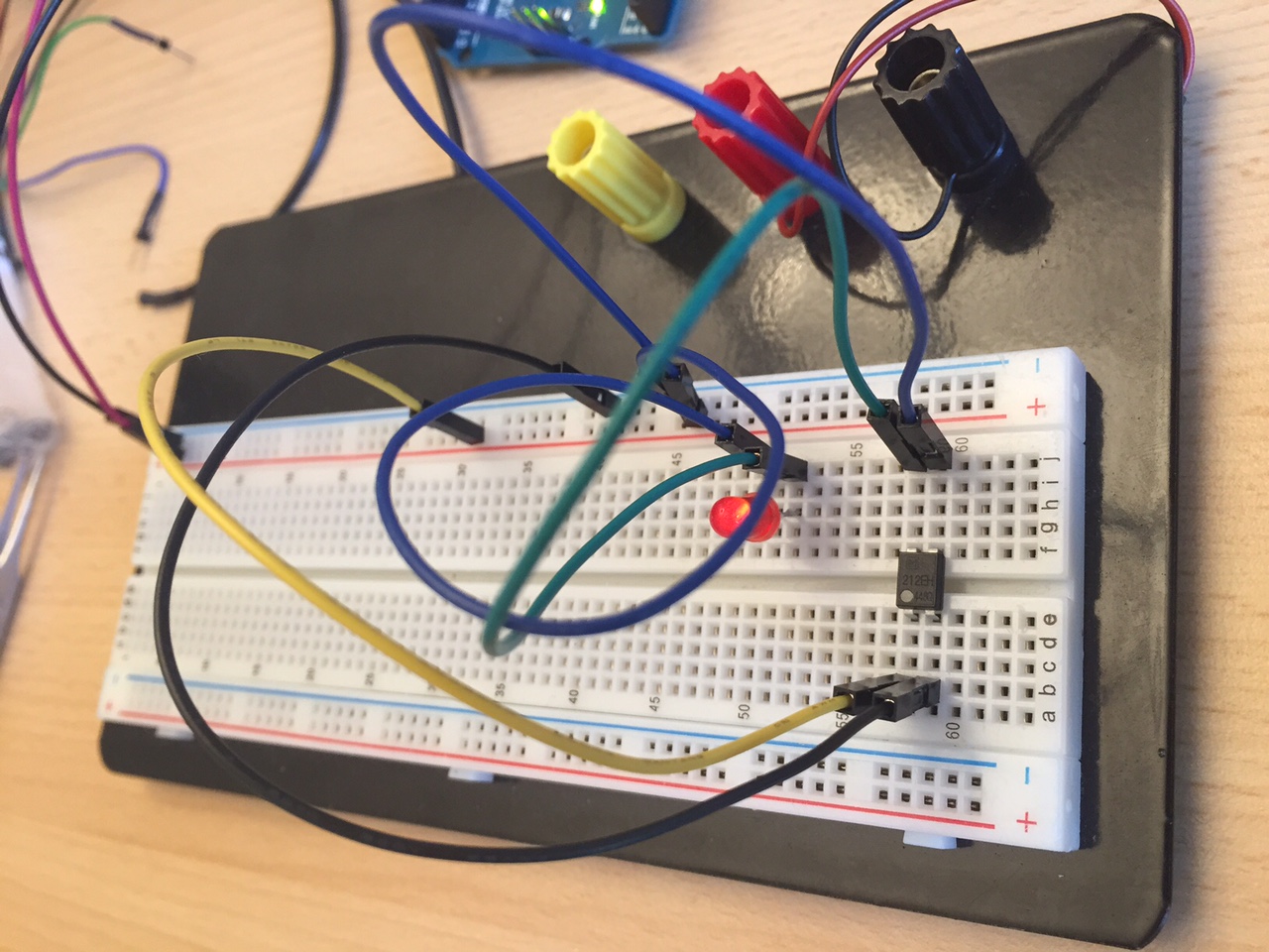

Hallo, ich habe mir 1/2 Dutzend aqy212eh gekauft. http://de.farnell.com/panasonic-ew/aqy212eh/photomos-relay-60v-550ma/dp/1867433 Ich möchte damit einen 5V Verbraucher mit ca. 800 mA betreiben. Als Schaltspannung habe ich 5V angelegt Pin 1 + 2 siehe Datenblatt. Jetzt habe folgendes Problem nur lediglich ein PhotoMos scheint zu funktionieren. 2 Werden furchbar heiß im Betrieb, die anderen 3 Funktionieren überhaupt nicht. Mache ich was tendenziell falsch, anbei mein Aufbau. VG, Chris

Du kannst nicht 5V an die LED anlegen ohne sie zu zerstören, da fehlt der Vorwiderstand! Und wieviel Strom zieht dein Verbraucher? mAh ist eine elektrische Ladung und kein Strom.
Die LED benoetigt min 1.2mA, laut Datenblatt. Der Rdson ist 0.85 Ohm. Das bedeutet der Spannungsabfall bei 800mA ist dann 700mV, die Verlustleistung ist dann 1/2 Watt. Ja. sicher wird das warm. Was ist denn die Anwerndung? Muss soviel Strom geschaltet werden ?
Chris Dev X schrieb: > Als Schaltspannung habe ich 5V angelegt Pin 1 + 2 siehe Datenblatt. > Mache ich was tendenziell falsch, anbei mein Aufbau. Ja, die LED im OptoMos darf mit maximal 50 mA bestromt werden. Ich kann in deiner Schaltung keinen Vorwiderstand sehen, deshalb sind wohl schon drei OptoMos gestorben.
Chris Dev X schrieb: > Ich möchte damit einen 5V Verbraucher mit ca. 800 mAh betreiben. ...und wie andere schon geschrieben haben: diese Angabe ist Quatsch. Sag uns bitte, wieviel Strom Dein Verbraucher aufnimmt. Eine Ladungsangabe ist unsinnig. Falls Du Dich vertippt hast und mA statt mAh meintest: laut meinem Datenblatt ist der AQY212EH für Ströme von bis zu 550mA gemacht, nicht mehr! Das würde dann auch erklären, warum er zu warm wird. Und wie auch schon mehrfach geschrieben wurde: Dein Bauteil ist ziemlich sicher tot, nachdem der Eingang ohne Vorwiderstand betrieben wurde.
@Chris Dev X (tune-fg) >ich habe mir 1/2 Dutzend aqy212eh gekauft. >http://de.farnell.com/panasonic-ew/aqy212eh/photom... >Ich möchte damit einen 5V Verbraucher mit ca. 800 mAh betreiben. Die Einheit des Stroms ist mA, nicht mAh, das wäre eine Batteriekapazität! Dein Optokoppler ist offiziell nur bis max. 550mA Schaltstrom geeignet, was bei bis zu 2,5Ohm auch verständlich ist. >Als Schaltspannung habe ich 5V angelegt Pin 1 + 2 siehe Datenblatt. Und es fehlt der klassische Vorwiderstand. Herzlichen Glückwunsch, du hast den Optokoppler bereits deutlich geschädigt. >Jetzt habe folgendes Problem nur lediglich ein PhotoMos scheint zu >funktionieren. 2 Werden furchbar heiß im Betrieb, die anderen 3 >Funktionieren überhaupt nicht. Wahrscheinlich sind sie durch deinen unqualifizierten Test schon gestorben. So schön diese Photomos sind, sie sind auch teuer. Sie nutzt man nur, wenn man WIRKLICH eine galvanische Trennung braucht. Wenn nicht, reicht ein einfacher MOSFET zum Schalten.
Hallo sind natürlich 800mA, aber das hat der erfahrende mitdenkende Leser eh schon begriffen ;-) die LED dient nur zu Testzwecken. Anstelle der LED hänge ich einen Apple Airport Express daran, der laut Messungen in der Spitze 800 mA gebraucht. Der Aufbau ist auch nur exemplarisch, 330Ohm Widerstand hatte ich zu beginn vor der PhotoMos LED, ich bin halt nur verwundert, da das eine PhotoMos seit 48h in der Schaltung auf dem Bild funktioniert ... Wie gesagt die anderen werden extrem heiß oder funktionieren gar nicht.

Nach Deinem Aufbau ist sowohl die rote LED, als auch die LED im AQY hinüber. Der AQY leitet ab max 3mA, d.h. Begrenzung auf 5mA ist ein optimaler Wert. Und der roten LED sollten 5mA auch reichen. Chris Dev X schrieb: > ich bin halt nur verwundert, da das eine > PhotoMos seit 48h in der Schaltung auf dem Bild funktioniert ... > Wie gesagt die anderen werden extrem heiß oder funktionieren gar nicht. Die anderen haben sich geopfert, bis Deine Batterie genug leer genuckelt war, daß der letzte es geradeso noch überlebt. Geschädigt wird er aber auch sein. Hast Du vorher noch nie eine LED benutzt?

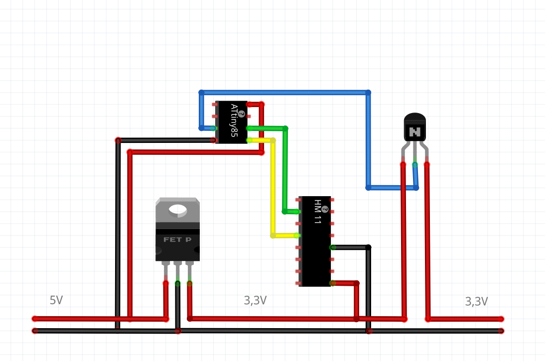

Das mit dem Spannungsabfall ist natürlich nen Punkt... Bauen wollte ich eigentlich folgendes siehe Anhang. Dachte halt dass ich anstelle des NPN den PhotoMos nehme ;-) Vielleicht bleibe ich aber auch beim NPN, bei den qualifizierten antworten die man hier bekommt ;-) Ne Spass bei Seite für konstruktive Kritik bin ich immer offen. Stromquelle Links 5V konstant, kommt dann der AirportExpress dran. Die Bauteile in der Mitte dienen der sagen wir mal I/O Schaltung mittels BT der 3,3V Bleibt halt bei all den "klugen" Antworten noch meine initale Frage offen, wieso eines der PhotoMos bei konstanter 5V Stromquelle, ohne Ausfallerscheinung, Hitzeentwicklung funktioniert wie erwartet (ob mit der ohne Vorwiderstand)

Chris Dev X schrieb: > Anstelle der LED hänge ich einen Apple Airport Express daran, > der laut Messungen in der Spitze 800 mA gebraucht. Wenn du sowieso die selbe Masse hast, dann ist ein Optokoppler UNNÖTIG. Deshalb nimm einfach einen P-Kanal-Mosfet:

Und wenn du Probleme mit der invertierten Logik am Eingang hast (0V=AN), dann baust du noch einen Transistor als Inverter davor. Weil du aber sowieso einen uC davor hast, kannst du diese invertierte Logik einfach da reinprogrammieren. Ich würde das auf jeden Fall tun...
