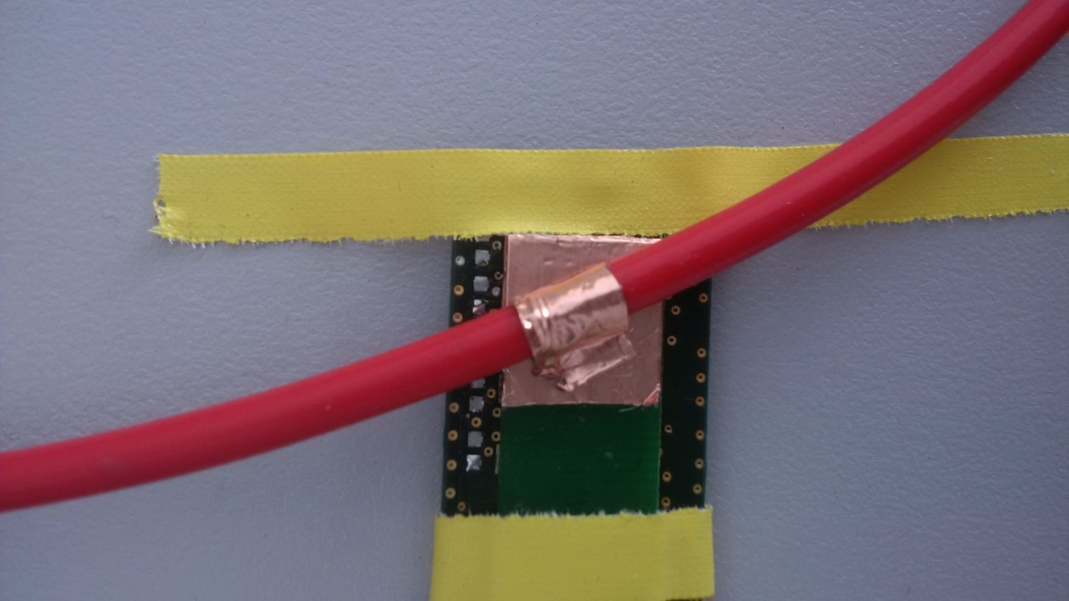

Hallo zusammen, Ich möchte gerne 230V Wechselspannung berührungslos messen, um letztlich die Nulldurchgänge feststellen zu können. Der Wert ist nicht entscheident. Dazu dachte ich, ich nehm einfach ein Stück Kupferklebeband, löte einen Draht an und schließ das ganze an einen AD Wandler. Das funktioniert aber nur, wenn der Draht auch mit etwas Kupferband umwickelt wird und dann mit AD Eingang verbunden ist. Klar, damit erwische ich wahrscheinlich einfach mehr Feldlinien. (siehe bild) Jetzt die Frage: Es gibt ja Messgeräte dieser Art, kennt jemand einen Artikel über die Funktionsweise oder das Messprinzip? Generell finde ich wenig über das Elektrische Feld bei einem Leiter, wie könnte man es am Besten einkoppeln? Über ICs oder andere Sensoren, die so etwas messen, habe ich auch nichts finden können. Also, für Input bin ich dankbar! Viele Grüße Steff
Antennen sind dafür gebaut, möglichst viel abzustrahlen bzw zu empfangen. Kabel hingegen sollen idealerweise nichts Abstrahlen. Was du auf diese Art empfängst, sind ungewollte Seiteneffekte. und weil sie ungewollt sind, wirst du dazu auch keine klaren finden. Ich bin auch nicht Sicher, ob du so den Nulldurchgang korrekt erfassen kannst. Denn jeder Verbraucher und (in geringem Maße auch) jeder Leiter bewirken eine Phasenverschiebung.
Hall Sensor? Generell sollte das erstmal ein Magnetfeld sein. Mit einer Spule sind vermutlich auch bessere Ergebnisse zu bekommen.
Was Du da machst ist nichts anderes als das Signal kapazitiv an Deine Schaltung zu koppeln. Ein Leiter innen und ein Stück Kupfer aussen umlaufen bildet einen Zylinderkondensator. Hier steht, wie man ihn berechnen kann: http://de.wikipedia.org/wiki/Zylinderkondensator
Das findest du in jedem Fachbuch zu den Grundlagen. Stell dir das mal so vor: Die Isolierung deiner Leitung ist das Dielektrikum und die Kupferfolie ist die eine Elektrode und die Leitung die andere. Das ist einfach ein Kondensator. Und genau so kannst du das auch berechnen. Du kannst aber auch eindache einen Kondensator in Reihe an den AD Port hängen. Da wirst du genau den gleichen Effekt haben. Gruß

Steff schrieb: > Ich möchte gerne 230V Wechselspannung berührungslos messen, um letztlich > die Nulldurchgänge feststellen zu können. Der Wert ist nicht > entscheident. Eine Sache ist dabei noch zu bedenken: Deine Kapazität bildet zusammen mit dem Eingangswiderstand der nachfolgenden Schaltung einen Hochpass, der die Phase des Sinus entsprechend verschiebt. Sofern Dein Eingangswiderstand nicht die Größenordnung von 10GOhm oder mehr hat, hast Du eine große Phasenverschiebung zwischen dem Netzsinus und Deinem Signal, sodass die Nulldurchgänge nicht an den gleichen Stellen sind.

Steff schrieb: > Ich möchte gerne 230V Wechselspannung berührungslos messen, um letztlich > die Nulldurchgänge feststellen zu können. Wie bereits gesagt, ist das eine kapazitive Kopplung. Da bei einer solchen Kopplung auch Ströme fliessen, kann man nicht unbedingt von "berührungslos" sprechen. Wesentlich definierter kannst Du eine solche Kopplung aber mit einem normalen Kondensator machen, den Du direkt an Deiner 230V-Spannung anschliessen kannst.

Danke ersteinmal für die vielen Antworten und guten Hinweise! Die meisten haben es ja richtig gelesen, es soll die Spannung gemessen werden. Den Strom, wenn denn einer fließt, messe ich zusätzlich mit einem Hallsensor. Nun brauche ich die Nulldurchgänge, um die Phasenverschiebung zwischen Strom und Spannung zu messen. Mir geht es im Moment hauptsächlich darum, die Messmethode zu verbessern. Im Moment ist es ja ein Zylinderkondensator und der liefert mir auch ein schönes Signal (in wieweit die Phasenverschiebung korrekt oder verschoben ist, muss ich noch überprüfuen). Schön wäre es, wenn der Leiter nicht umhüllt werden muss, so wie bei den Flukemessgeräten. Es stellt sich aber die Frage, wie die die Elektrode ausführen. Sie muss schließlich empfindlich sein, darf aber auch nicht jeden Mist einfangen...

Bevor das jetzt in einen "hate-thread" umschlägt, bitte zurück zum Thema :D Also, nochmal zurück zum Anfang: Mittels kapazitiver Kopplung soll das Elektrische Feld eines Leiters gemessen werden. An dem Leiter ist kein Verbraucher (zumindest nicht immer). Zylinderkondensator, wie ich es bisher gemacht habe, funktioniert ganz gut. Die Frage ist nun, wie könnte man das noch Verbessern? Wie machen es Fluke und co (das Kabel wird nicht umschlossen)? Der Trick ist offenbar mehrere Kondensatoren in Reihe zu schalten, da die größte Spannung am Kondesator mit der kleinsten Kapazität abfällt. Wie könnte man das also übertragen? Über den kleinen Kondensator die Spannung messen. Das wäre eventuell eine Möglichkeit. Leiter || ||Kupferfolie kleines C || |-------------||-----------GND || ||
Steff schrieb: > Die Frage ist nun, wie könnte man das noch Verbessern? Wie bereits gesagt, richtigen Kondensator für definierte Verhältnisse. So oder so muss aber der Spannungsanschluss für 230V isoliert werden. Besser wäre ein (Spannungswandler-)Trafo, weil man dann wirklich eine echte, galvanische Trennung hätte.
> Der Trick ist offenbar mehrere Kondensatoren in Reihe zu schalten, > da die größte Spannung am Kondensator mit der kleinsten Kapazität abfällt. Genau so. Denn ein Widerstand würde wiederum die Phase verschieben. Allerdings, wird dieses Konstrukt auch auf Radiowellen reagieren. Man könnte einen Filter dahinter schalten, der nur 50Hz durchlässt, doch der würde wiederum die Phase verschieben. Ist alles nicht so einfach, wie man es gerne hätte.
Harald Wilhelms schrieb: > Steff schrieb: > >> Die Frage ist nun, wie könnte man das noch Verbessern? > > Wie bereits gesagt, richtigen Kondensator für definierte Verhältnisse. > So oder so muss aber der Spannungsanschluss für 230V isoliert werden. > Besser wäre ein (Spannungswandler-)Trafo, weil man dann wirklich > eine echte, galvanische Trennung hätte. Sorry, aber so ganz verstehe ich nicht, wie du das meinst. Der Kondesator soll also direkt an die Leitung angeschlossen werden? Das geht leider nicht. Genauso kann ich auch keinen Trafo anschließen. Stefan Us schrieb: >> Der Trick ist offenbar mehrere Kondensatoren in Reihe zu > schalten, >> da die größte Spannung am Kondensator mit der kleinsten Kapazität abfällt. > > Genau so. Denn ein Widerstand würde wiederum die Phase verschieben. > > Allerdings, wird dieses Konstrukt auch auf Radiowellen reagieren. Man > könnte einen Filter dahinter schalten, der nur 50Hz durchlässt, doch der > würde wiederum die Phase verschieben. > > Ist alles nicht so einfach, wie man es gerne hätte. Ich werde das ausprobieren. Ein zusätzlicher Filter ist kein Problem. Viele Dank an alle, die sich beteiligt haben!
Steff schrieb: Stefan Us schrieb: >>> Der Trick ist offenbar mehrere Kondensatoren in Reihe zu >> schalten, >>> da die größte Spannung am Kondensator mit der kleinsten Kapazität abfällt. >> >> Genau so. Denn ein Widerstand würde wiederum die Phase verschieben. > Ich werde das ausprobieren. Ein zusätzlicher Filter ist kein Problem. Irgend einen Widerstand (bzw. Impedanz) wirst Du in jedem Falle an dieser Stelle haben. Mit welcher Elektronik soll das Signal denn ausgewertet werden? Deren Eingangswiderstand (oder -impedanz) wirkt hier.
Steff schrieb: > Der Kondesator soll also direkt an die Leitung angeschlossen werden? Das > geht leider nicht. Das tust Du aber, auch wenn Du das nicht so siehst. Nur, das Dein Kondensator etwas anders aussieht und recht undefinierte Daten hat.

Was vielleicht auch ganz gut ginge: Die Kupferfolie in zwei Segmente unterteilen, die jeweils auf der entgegengesetzten Seite am Kabel anliegen. Dann die Spannung zwischen den beiden Segmenten mit einem Differenzverstärker auswerten. Viele Grüße Jonathan
