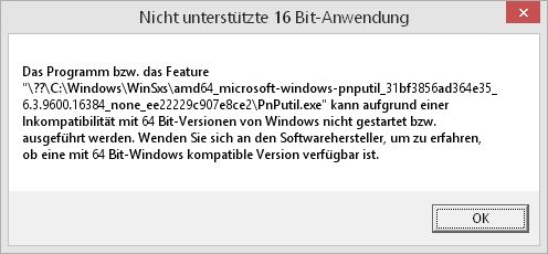

So das mit dem USB Treiber habe ich probiert. Allerdings ohne Erfolg.... Die Verbindungsprobleme mit meinem JTAG ICE3 habe die du, sigma9, beschrieben hast, habe ich auch. Wenn ich das ATMEL Studio starte, und direkt mit dem Bebuggen loslege, wird der Code übersetzt und an den µC geschrieben. Wenn ich aber über das Programmierfenster gehe, stürzt das Programmieren ab und ich muss ATMEL Studio neu starten. Bei der Installation des USB Treibers 6.1 kam eine Fehlermeldung, siehe Anhang. Kann jemand damit etwas anfangen? Es scheint hier einen Konflikt mit den 64bit System zu geben. Trotz der Fehlermeldung sagt Windows, dass der Treiber erfolgreich installiert wurde.
