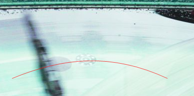

Weiss einer wie dieser Regensensor funktioniert? und wo der vor allem
sitzt?
Ist das ein sich der Regenmenge anpassender Widerstand?
Es geht u einen A-Klasse Benz (A150) von 2009.
Das Ding fängt an bei geringen Regenmengen total verrückt zu spielen.
Statt Intervall wischt der total nervös.
bei einem Widerstandswert wäre das natürlich einfach, dann könnte man
sich ein Poti dazu bauen und ich hab den Invervall wie ICH es haben
will.
Da würde noch sowas in die Mittelkonsole passen.

Der arbeitet mit IR-Reflektion. Kann sein, dass die Scheibe genau in dem
Bereich zerkratzt ist. Einen Widerstandswert bekommst du da nicht raus.

Das ist eine Art Reflexlichtschranke, die hinter der Windschutzscheibe
angebracht ist, im oberen Teil, in der Kunststoffabdeckung der
Innenspiegelhalterung.
Von außen kann man bei halbwegs sauberer Scheibe den Sensor auch sehen.

Die Messtechnik basiert darauf, daß Wasser viel dichter ist als Luft und
somit die Reflexion eines IR-Lichts an der Glasoberfläche verändert.
Dadurch erreicht mit zunehmender Benetzung der Scheibe immer weniger
IR-Licht den Sensor, womit sich die Wassermenge auf der Scheibe messen
läßt.

Das Problem ist bekannt. Macht mein W245 (B-Klasse BJ. 2010) ebenfalls!
Auch mehrmaliger tausch der Sensoren, Firmwareupdate und was weiss ich
nicht was, brachte keine Besserung. Was mir besonders auffiel: Der
Schiebenwischer fängt in der Tiefgarage an zu spinnen. Aber nur in der,
in der noch Neonröhren verbaut sind. In der anderen, mit LED-Technik
beleuchteten, funktioniert er wunderbar.

In einem Ford z.B. kann man die Empfindlichkeit des Regensensors in (8?)
Stufen einstellen. Auch sind (zumindest bei etwa der Hälfte der
Fahrzeuge) die Sensoren unempfindlich gegen Fremdlicht (also auch z.B.
Neon-Lampen), da das IR-Signal hochfrequent moduliert wird (nur die
Hälfte, da dieser Sensor teurer als der nicht modulierende ist und auch
bei Ford zu gerne gespart wird).

von Wolfgang E. (Firma: janeeisklar) (whattheheck)
Über das Diagnoseprogramm kann man in der Werkstatt einen Korrekturwert
für den Regensensor einstellen.
