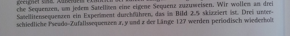

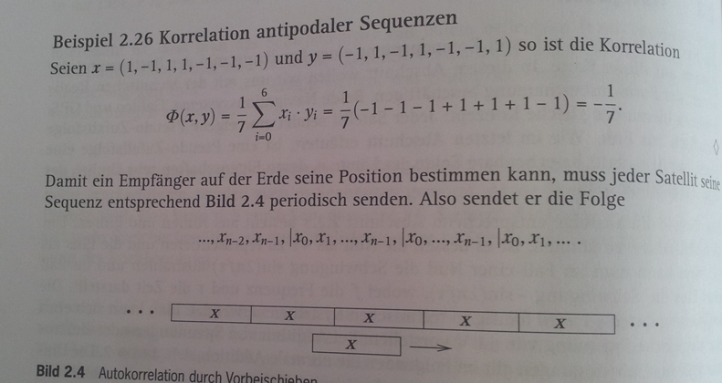

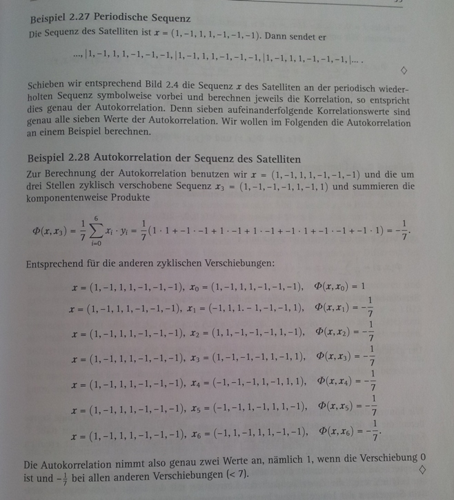

Kann mir vielleicht irgendwer erklären was diese Skizze 2.4 sagt? Ich denke es wird mit Beispiel 2.27 klarer: Der Satellit sendet seine eigene Sequenz andauernd. Jedoch verstehe ich dann nicht was Beispiel 2.28 bedeutet. Was für Korrelationen rechnet der da und wieso? Ich habe mir das irgendwie so vorgestellt: Der Satellit sendet andauernd seine Sequenznummer und der Empfänger korreliert dann und wenn 1 herauskommt, dann weiß er, dass das dies und jener Satellit ist. Jedoch ist mir dann das Beispiel 2.28 irgendwie nicht versändlich. Wieso verschiebt er da dauernd die Bits heraum und rechnet Korellationen aus?
> Wieso verschiebt er da dauernd die Bits heraum und rechnet > Korellationen aus? Weil der "dumme" (unsynchronisierte) Empfänger auf der Erde nicht weiss, wann die Sequenz vom Satellit eigentlich anfängt... Mit dem Korrelationspeak ist das erkennbar.
Ich bin noch anfänger in diesem Gebiet. Kann mir vielleicht wer erklären, wieso genau im Detail das notwendig ist was gemacht wird? Was bedeuten diese zyklischen Verschiebungen überhaupt? Und wieso sind sie notwendig? Offenbar geht es da darum, dass sich der Satellit dem Gerät bekannt macht. Das geschieht durch seine Nummer. Jedoch würde meiner Meinung nach reichen einfach die Sequenznummer zu vergleichen. Hat das vielleicht mit Start und Stopbit was zu tun? Weil das Gerät eben einfach so 7 aufeinanderfolgende Bits aufzeichnet und daraus den Korellation berechnet?
Manki E. schrieb: > Was bedeuten diese zyklischen Verschiebungen überhaupt? Das ist reines Ausprobieren: du hast eine Sequenz aus 7 Elementen, deine Vergleichssequenz kannst du also in 7 verschiedenen Positionen darüberlegen und dann gucken, ob's passt.
Jörg Wunsch schrieb: > Das ist reines Ausprobieren: du hast eine Sequenz aus 7 Elementen, > deine Vergleichssequenz kannst du also in 7 verschiedenen Positionen > darüberlegen und dann gucken, ob's passt. Aber wozu all das?
Mit dieser Funktionalitaet kann man auch weit unterhalb der Rauschschwelle uebertragen. Die Sequenz ist gleichzeitig Codierung. Die Sequenz ist dann etwas laenger. Man korreliert das Empfangssignal mit der Sequenz und erhaelt so die Daten. So koennen alle Satelitten gleichzeitig senden.

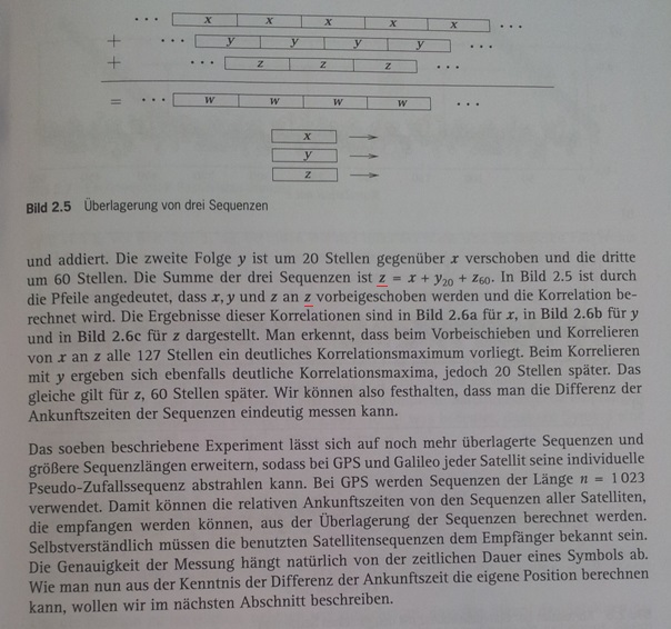

Einpaar fragen zu diesen Erklärungen hier: Es steht zum Beispiel
1 | Die Summe der 3 Sequenzen ist z = x + y20 + z20. |
Aber soltle da nicht eher stehen:
1 | Die Summe der 3 Sequenzen ist w = x + y20 + z20. |
? Weitere Frage: Es steht auch
1 | In Bild 2.5 ist durch die Pfeile angedeutet, dass x,y und z an z |
2 | vorbeigeschoben werden und die Korrelation berechnet wird |
Diesen Satz verstehe ich aber üerhaupt nicht. Was heißt denn vorbeigeschoben?? Was soll das alles heißen? Und wieso wird z an z vorbeigeschoben?
Manki E. schrieb: > Aber soltle da nicht eher stehen: > Die Summe der 3 Sequenzen ist w = x + y20 + z20. Nein, auch falsch :) Es sollte stehen: w = x +y20 + z60 Das ist der Geist der neuen Zeit: Wissenschaftliche Texte in Arduino-Qualität. Die Idee ist didaktisch nicht schlecht, aber die Umsetzung... vergessen wir das.
Manki E. schrieb: > Offenbar geht es da darum, dass sich der Satellit dem Gerät > bekannt macht. Ja. > Das geschieht durch seine Nummer. Hmmm... ja... teilweise. > Jedoch würde meiner Meinung nach reichen einfach die > Sequenznummer zu vergleichen. Ach so. Und wo nimmt der Empfänger die Sequenznummer her, wenn er im Wesentlichen nur Rauschen empfängt? Er empfängt 99% Rauschen, das vielleicht um 1% schwankt. Wie willst Du dort ein Signal erkennen? > Hat das vielleicht mit Start und Stopbit was zu tun? Weil > das Gerät eben einfach so 7 aufeinanderfolgende Bits > aufzeichnet und daraus den Korellation berechnet? Ja, schon besser. Der Schlüssel ist das "eben einfach so": Das Signal ist viel zu schwach, um direkt die Einsen und Nullen zu erkennen. Also berechnet der Empfänger pausenlos die Korrelation zwischen dem Empfangssignal und dem Signalmuster, auf das er wartet. Wenn die Kreuzkorrelations- funktion dann ein Maximum zeigt, weiss der Empfänger, dass er das Signal erwischt hat, ohne es direkt zu sehen. Korrelationsempfang ist Magie. :)
Praktisch gesehen eine Zeitverschiebung. Die 0en und 1en der Sequenz
werden ja hintereinander gesendet (Morsen macht ja auch sowas...). Der
Empfänger empfängt dann auch nur einzelne 0en und 1en als Endlosbitstrom
und weiss eigentlich erstmal nicht, wo eine Sequenz anfängt. Mit dem
Korrelationspeak kann er den exakten zeitlichen Anfang der Sequenz
finden, sich also auf den Sender synchronisieren.
Hat man mehrere Sender, die mit unterschiedlichen Sequenzen auf
derselben Frequenz senden, die aber alle zum selben Zeitpunkt anfangen,
kann man über die zeitliche Differenz der Korrelationspeaks die
Unterschiede in den Abständen zum Empfänger rausbekommen. Wenn man
weiss, wo die Sender gerade sind (kann man auch in das Sendesignal
einbauen), weiss man damit dann auch, wo der Empfänger steht.
Jörg Wunsch schrieb: > Das ist reines Ausprobieren: Wirklich? Wird mich wundern wenn's dafür keine Theorie gäbe :-)
Johann L. schrieb: > Jörg Wunsch schrieb: >> Das ist reines Ausprobieren: > > Wirklich? Ja. > Wird mich wundern wenn's dafür keine Theorie gäbe :-) Ähh?! Die Theorie dahinter heißt "Abwarten". Wenn Du auf ein bestimmtes Muster in einem seriellen Datenstrom wartest, dann musst Du halt warten, bis das Muster kommt. Das ist die ganze Theorie. Du hast Jörgs Bemerkung vermutlich missverstanden. Übrigens ist auch das Bestimmen von Folgenfamilien mit bestimmten Korrelationseigenschaften viel Ausprobiererei. Analytische Ergebnisse gibts nur für bestimmte Typen von Folgen.
Manki E. schrieb: > Aber wozu all das? http://de.wikipedia.org/wiki/Linear_r%C3%BCckgekoppeltes_Schieberegister#Gold-Folgen http://de.wikipedia.org/wiki/Codemultiplexverfahren http://de.wikipedia.org/wiki/Frequenzspreizung 1) Digitale Modulationsverfahren haben den Vorteil das auch bei einen hohen rauschpegel resp geringen Signalpegel noch sicher ein Signal detektiert werden kann. 2) Das empfangene Signal ist ein gemisch aus den Signalen mehrere Sender. Durch die Codespreizungen ist es moglich einezelne Sender zu selktierem. Hier kann man daraus die Satelliten erkennen die gearde sichtbar sind. 3) aus der aktuellen codephase der Signale zueinander kann man einen Laufzeitunterschied zwischen den Satelliten bestimmen. 4) damit plus kenntnis der Bahndaten und der Gangungenauikeit der Zeitbasis des Satelliten (Atomuhr) (deren Nummer ja man nun dank der Codespreizung kennt) kann der GPS-Empfänger bestimmen. Die WP versucht es ohne viel Formel-Mathe zu erklären: http://de.wikipedia.org/wiki/GPS-Technik Dieses MI-paper scheint auch brauchbar: http://www.ni.com/white-paper/4450/en/ MfG,
Johann L. schrieb: > Wird mich wundern wenn's dafür keine Theorie gäbe :-) Das Ausprobieren nennt sich hier „Korrelation“. :)
Jörg Wunsch schrieb: > Johann L. schrieb: >> Wird mich wundern wenn's dafür keine Theorie gäbe :-) > > Das Ausprobieren nennt sich hier „Korrelation“. :) Klar, mit roher Gewalt kommt man hier zum Ziel. Allgemeiner formuliert: Finde

Nochmal zum MItkommen für Langsame: JEDER Satellit in der Umlaufbahn hat eine FIXE Sequenznummer, die sich nicht ändert. Sagen wir es gibt 4 Satelliten in der Umlaufbahn mit den Sequenznummern:
Auf allen Satelliten befindet sich (zur Vreinfachung) eine Atomuhr. Außerdem wissen die Satelliten ihre eigenen Positionen. Sagen wir in (x,y,z) Koordinaten, damit das alles sehr einfach wird. Die Satelliten senden andauernd ihre Sequenznummern heraus. Nehmen wir mal an nur einer. Wie GPS dabei noch funktioniert sei dahingestellt. Das werde ich heute hoffentlich nicht im Laufe des tages verstehen. Der GPS Empfänger kennt zunächst einmal ALLE Sequenzen ALLER Satelliten. Er wartet auf eine Verbindung. Die Frage die sich mir hier stellt ist: Wie wartet er? Einige von euch sagen, dass er dauernd korreliert. Aber wie? Ich mein da ist im Prinzip nichts in der Luft außer Rauschen. Ich stell mir das gerade so vor: Der Empfänger misst ein E-Feld (Spannung) eine bestimmte Zeitlang. Stoppt dann, und digitalisiert diese Spannung in zb 4 Bits, damit er autokorrelieren kann. Die Frage ist: Was korreliert er genau? Die Sequenz die er empfangen hat mit sich selbst? Angenommen das stimmt, dann bekommt er zwei Werte raus: einmal 0 und einmal 1. Aber was macht er jetzt damit genau? Beachte, dass hier nur ein einziger Satellit sendet. Was wenn nur der zweite Satellit sendet? Da kommt dann wieder 0 oder 1 raus, je nachdem um wieviel Bits verschoben die Sequenzen ankommen. Man wüsste also nicht ob das der eine oder andere Satellit ist. Irgendwie verstehe ich den ganzen Sinn dahinter noch nicht ganz.
