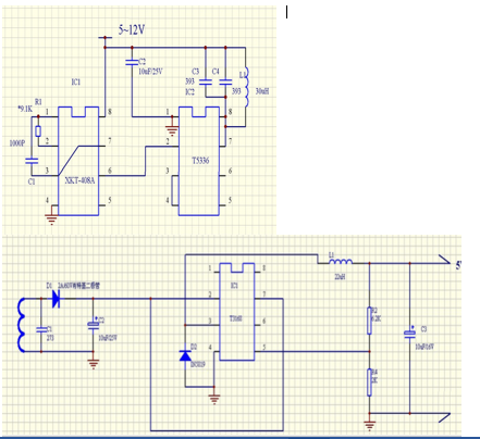

Hallo Freunde der Elektronik!
Bin auf einen Schaltplan für ein Induktives Ladegerät gestoßen, dass
eine 12V Eingangsspannung in eine 5V Ausgangsspannung zum Laden von
Handys wandelt. Leider finde ich für die IC's keine Datenblätter, ich
weiss nur dass diese speziell für die Induktionsladegeräte gemacht sind.
Leider kann ich diesem Plan nicht ganz folgen bzw. verstehe die Funktion
der einzelnen Bauteile nicht.
Kann mir vllt. jemand helfen?

Wie soll man auf dem PNG was erkennen können ?
von Stefano (Gast)
Sorry mein Fehler! :-)

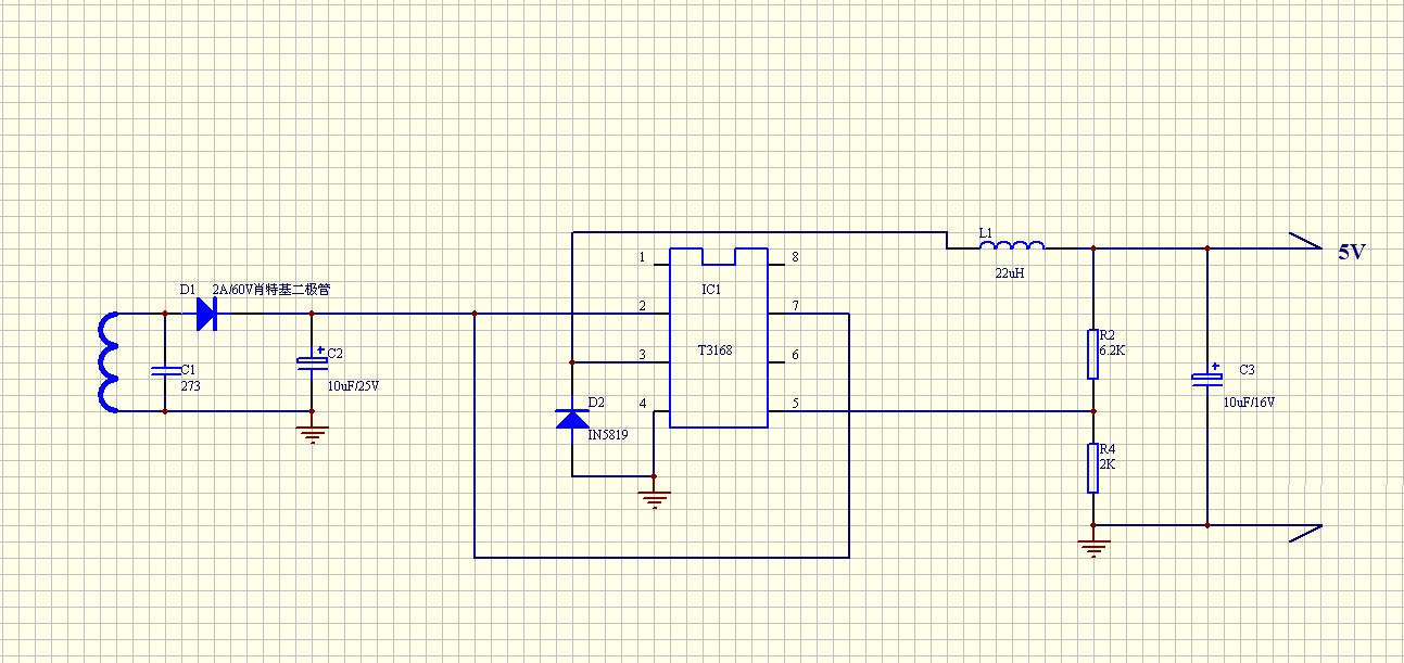

von Stefano (Gast)
Hier die sekundärseite

von KHS (Gast)
Geraten, "best guess":
XKT IC blubbert etwas vor sich hin (vermutlich Frequenz mit dem R und C
daneben eingestellt), T5336 gibt das Blubbern kräftiger auf die Spule.
Sekundär ist eine Gleichrichter-Diode, Kondensator um erst mal
annäherungsweise wieder Gleichspannung zu haben.
Dann kommt das IC, ein Abwärtswandler.
Wenn Du willst kannst wohl in gewissen Grenzen die Ausgangsspannung
einstellen durch verändern des Spannungsteilers hinten.
Und, jetzt? Was ist denn die eigentliche Frage? Welchen Blumentopf gibt
es zu gewinnen?
Nachbauen? Doch lieber für US$6,55 fertig aus China kaufen?
Der frühere Hersteller von den Dingern, Elcoteq, wurde für bankrott
erklärt Anno 2011. Da kannst quasi niemand mehr fragen, was das genau
sein soll.

Danke KHS das war schon sehr hilfreich für mich die Schaltung besser zu
verstehen! Ja wollte das "Ding" etwas angepasst in meinen PKW einabuen!
Trotzdem bin ich noch für weitere Tipps dankbar!
von Stefano (Gast)
Dann werden Primärseitig die Kondensatoren C3 und C4 zusammen mit der
Spule einen Schwingkreis bilden, oder?

moin. aaalso ich möchte eigentlich ganz gern 2 LiIon-Zellen wireless
laden und überlege ob ich an dem T3168 da was ändern kann. Was genau ist
das für ein Chip? Die Chinesen stellen das Teil auch ohne Elcoteq her,
zu bekommen wäre es also noch.
Aaaber ist es nicht am Ende tatsächlich nur ein einstellbarer
Step-Wandler und wenn ja, kann ich doch eigentlich auch jeden beliebigen
anderen Wandler an den Schwingkreis anschließen, oder?
