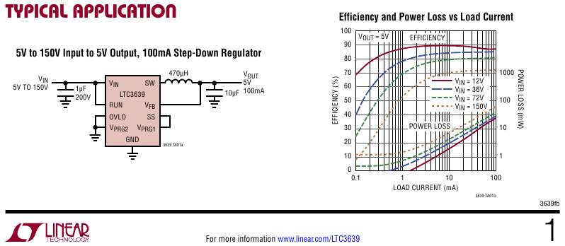

Ich such nach einem möglichst einfachen DC-DC-Wandler ohne galvanische
Trennung von 120V auf 10 oder 12V. Strombedarf maximal 30mA.
Bräuchten wir für eine Überwachungs-Schaltung eines 100V-Akkus die
lediglich eine LED und einen Optokoppler ansteuern muss.
Mir ist dunkel in Erinnerung, dass ich da mal eine Notiz zu einem IC
gesehen hab, finde aber nichts vergleichbares mehr. Alles was ich finde
sind Module mit galvanischer Trennung, teuer und viel zu groß.
Danke!

von Schaulus Tiger (Gast)
LTC3639. Na gut, für so exotische Ausgangsspannungen wie 12 Volt kommen
noch 2 Widerstände dazu. Aber evt. kann der über seinen Shutdown-Eingang
gleich die Überwachungsfunktion erledigen.

von Jürgen R. (Firma: HS) (e-driver)
Hallo Leute,
vielen Dank für die ersten Antworten. An ein einfaches Netzteil hatte
ich auch schon gedacht. Das Netzteil eines EEEPC z.B. läuft ab 40V DC an
und liefert (ab 100V) 3A bei 12V. Aber erstens ist es mir gefühlt
zuwider, so extensiv an der Anforderung vorbei zu dimensionieren und
zweitens ist der Leckstrom viel zu groß.
Der LTC3639 ist nicht schlecht. Aber Preis ist in der Tat heftig.
Supertex SR10 wäre günstig und klein, ist aber nur für AC spezifiziert,
da der Kondensator im AC-Kreis für die Funktion gebraucht wird. Oder
sehe ich das falsch?
Schade, hatte mir so was einfaches wie die LM2596-Module vorgestellt.
Aber die gehen halt nur bis 40V am Eingang. Muss wohl doch selber was
stricken.
