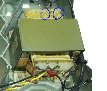

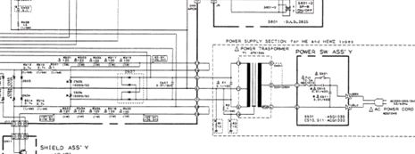

Hallo zusammen, ich habe einen Pioneer A-339S geschenkt bekommen der leider kaputt ist. Fehler: es kommt nicht keine Power Leuchte und auch keine Spannung am Trafo Ausgang(Multi dran gehalten). Um zu wissen was kaputt ist habe ich an der Primären Seite des Trafos gemessen: 230Volt!! Also Trafo defekt!! So jetzt ist in dem Schaltplan von dem Netzteil auf dem Schaltbild im Service Manual eine (ich denke) Thermofuse zu sehen. Kontrolliert mich gerne wenn ich da was falsches sage. Die Sicherung ist am Minuspol angebracht so der Schaltplan. Ich habe jetzt mal von 220v nach dem 240v Pin gemessen da haben ca. 0,7 Ohm. Von Minus nach Plus muss ja was sein also gemessen und NICHTS! Ich kann da mit 2Mohm Stellung beim Multi messen: Also kann ja im Prinzip nur die Thermofuse kaputt sein(macht am meisten Sinn!) Liege ich richtig das sich kaputt ist? Wie kann ich das nochmal 100%ig kontrollieren und was soll aus dem Trafo wo raus kommen ich möchte nämlich gerne mal mit dem Labornetzteil gucken ob der Rest heil ist. Kann mir da jemand weiter helfen? LG

...schaltplan als Bild bitte. Nur den Netzteil-Teil. Thermofuse kann sein, aber auch die geht nicht "einfach so" durch. Hat das NT sek seitig viele versch Ausgangsspgen? Wird halt schwer das zu emulieren, aber ab & an kommt man an die Thermofuse ganz gut dran, die ist tw eingeschoben oder direkt unter der ersten Isolationswicklung...mach mal Bilder vom Trafo und so. Klaus.

Hallo Klaus, das die Thermofuse nicht einfach so rausgeht weis ich deshalb will ich bevor ich irgendwelche Experimente mit der Thermofuse mache auch erst vorher einmal mit einem anderem Netzteil testen bloß weis ich nicht was ich was ich an Spannung un den Gleichrichter klatschen muss. Im Anhang das Service Manual LG

...wer schonmal eine Thermofuse kennt, hat mehr Ahnung als der Rest. Aber wenn man einen Schaltplan hat und nicht weiß, wie man dann den Defekt findet - nunja. Das hätte ich mit 12 hinbekommen. Anyway... Die Thermofuse ist an Pin 4, misst du zw 4 und 5 bzw 3 was? Wenn da nix ist, Thermfuse druch.Sekundär brauchst du +45V 0V -45V (Steht im Plan!)...wenn das alles (einzger Trafo?) war. Das wirst du nicht haben... Edit: Bei den blauen Kringeln, das könnte die TF sein...extern überbrückbar, WENN es diese ist! Klaus.

@all So jetzt hab ich die Thermofuse testweise überbrückt und siehe da er läuft(yay) Danke für eure hilfe und noch einen schönen Vatertag Gruss
