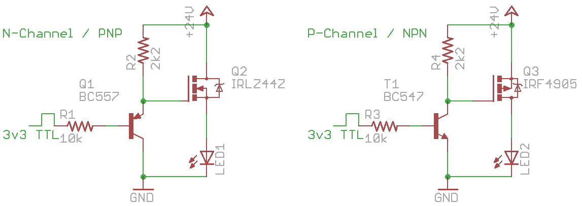

Hallo zusammen nochmal,
Ich war paar Tage in Urlaub, jetzt kümmere Ich mich grade wieder um die
Schaltung und was doch sinnvoll wäre. Vom direkten Schalten mit 3V3 habe
ich mich verabschiedet und weiter gesucht. Dabei bin ich auf 2
Möglichkeiten gestoßen die für mich erstmal gleich aussehen, wo ich mich
aber frage was sinnvoller/besser ist:
1. Schaltung eines N-Channel Mosfet mit PNP Transistor
2. Schaltung eines P-Channel Mosfet mit NPN Transistor
Ich habe beide Varianten einmal im Anhang mit den von mir angedachten
Bauteilen. Wäre sehr nett wenn jemand da einmal genau drüber schauen
kann und evt sagen kann was besser ist (/warum?) oder was man verbessern
kann.
Da ich alles auf eine extra Platine machen möchte (statt anfänglich mit
zu verbauen) wäre die Vorraussetzung:
Minimum Load: 12V 100mA
Maximum Load: 48V 5A

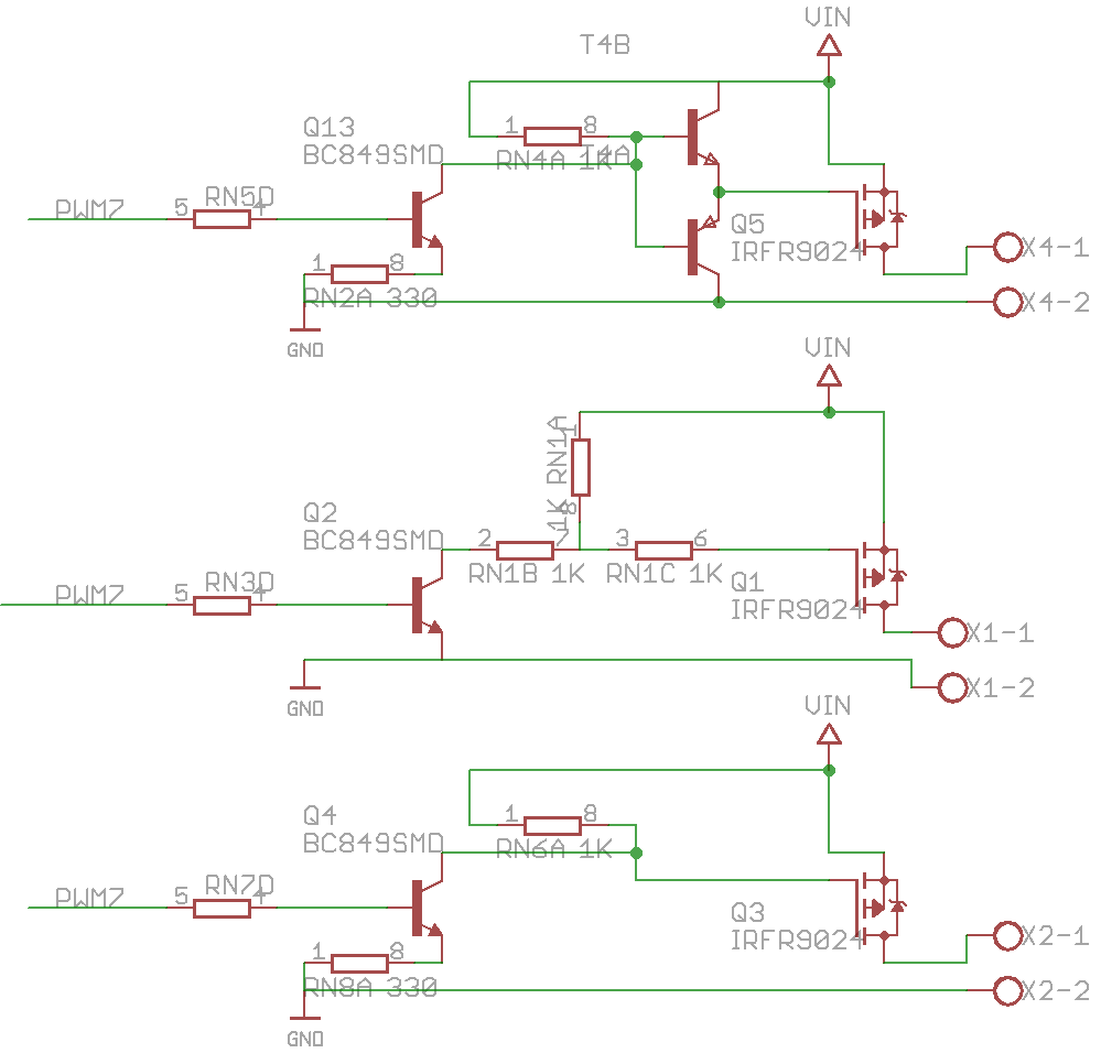

Bei dem SMD Bild sind die gleichen Schaltungen als SMD ausgeführt mit
der Bitte auch einmal zu schauen ob die Bauteile richtig gewählt sind.
Danke euch weiterhin!
von hinz (Gast)
Major M. schrieb:
> Dabei bin ich auf 2
Stimmt, beide Murks.

von Simpel (Gast)
Die linken Schaltungen, mit dem PNP sind wirklich Murks. Bei einer
Emitterspannung von +24V kann der µC schalten wie er will, der PNP
bleibt offen.

Was ist denn mit der P-Channel/NPN Schaltung? Kann die klappen oder wie
muss die richtig sein? Oben ist ja schon die Lösung erwähnt wurden das
man es mit NPN machen sollte. Nur leider habe ich damit 0 Erfahrung...
von Stefan F. (Gast)
Aus der Anfrage entnehme ich, dass die Last mit wesentlich mehr als 3
Volt betrieben wird (30V).
Daher bietet sich der Einsatz eines Treibers vor dem MOSFET an, zum
Beispiel der LM5050. Aufgrund der nun viel höheren Gate Spannung von ca
12V dürfte es viel einfacher werden, einen geeigneten Transistor zu
finden.
https://cdn-reichelt.de/documents/datenblatt/A300/0900766B813234DC.pdf
Achte auch bitte mal auf die maximale Gatespannung, die du mit deinen
24V bei vielen MOSFet fett überschreitest.
N-Kanal MOSFet arbeiten am besten als Lowside Schalter, P-Kanaler als
Highside, wobei die N-Kanaler meist etwas besserere RdsOn haben.
Insofern stimmt schon:
Entscheidend für jeden MOSFet ist immer nur das, was er zwischen Gate
und Source als Spannung sieht, er weiss nichts von GND oder Vcc.
Deswegen wird auch die N-Kanal Schaltung mit der LED im Source Kreis
nicht richtig laufen.

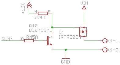

Dennoch möchte ich (auch weil der IRF3708 recht teuer ist) die P-Channel
Mosfet Lösung nochmal aufbauen und habe daher die Schaltung wie im Bild
aufgebaut. Wenn Vin 12V ist funktionierte die Schaltung, bei Vin 26V und
12V als Gatespannung nicht mehr. Frage ist ob ich was übersehen Habe
oder ob da noch nen anderer Fehler ist? Laut Datenblatt sollte es
eigentlich ja gehen...
Wäre super wenn einer drauf schauen könnte und Konstruktives Featback
gibt.
Danke!
von Falk B. (falk)
@ Major M. (major_m)
Logisch.
Ja.
>Laut Datenblatt sollte es eigentlich ja gehen...
Nein.

Falk Brunner schrieb:
> Logisch.
Und warum? Ich such jetzt seit 2 Wochen alle möglichen Datenblätter,
Schaltungen ect und begreif es einfach nicht... Wenn es so logisch ist,
was ist mein Fehler?
> Ja.
Dann sag mir doch bitte wo der Fehler ist. Ich weis nur das es nicht
klappt mit >=24V.
> Nein.
Doch. VGS ist angegeben mit Max ± 20V. Mit 12V bin ich darunter. Mit 24V
an  Drain bin ich auch drunter und mit 1A auch innerhalb der Parameter.
Ich überlaste den Mosfet also nicht, nur er schaltet nicht ab.
Bei nem anderen Test mit Spannungsteiler an Gate (24V, 2x 100mOhm)
kannte ich den anschalten wenn ich die Spannung 24V auf GND gezogen habe
und aus wenn GND getrennt war.
Ich kapiere es leider wirklich nicht und das wo ich schon einige
Schaltungen aufgebaut habe...
von Boris O. (bohnsorg) Benutzerseite
So sind sie halt, die Profis, wortkarg. Etwas weiter oben wird schon auf
die Spannung zwischen Gate und Source hingewiesen (Tipp 1). Nun darfst
du etwas rechnen und 12V und 26V gegen Masse mit der Spannung zwischen
Gate und Source in Bezug bringen. Dein »funktioniert nicht mehr« bezogen
auf die P-Kanal-Schaltung interpretiere ich als ständig leitender MOSFET
(Tipp 2). Und aus der Verweisvielfalt des Vorredners.

von Falk B. (falk)
Es gibt 2 Zustände beim MOSFET.
Offen (nicht leitend): U_GS=0V
Geschlossen (maximal leitfähig): U_GS >= 12V (hier beispielhaft, Logig
Level Typen brauchen weniger).
>klappt mit >=24V.
U_G (Gatespannung, bezogen auf GND der Schaltung) kann man in deiner
Schaltung zwischen 12V und 0V umschalten.
U_S (Sourcespannung, bezogen auf GND der Schaltung) soll bei dir 24V
sein.
Preisfrage: Wie groß ist U_GS? (denn nur DIE "sieht" der MOSFET)
1. Fall U_G =12V:  U_GS = U_G-U_S = 12V-24V=-12V -> der MOSFET ist offen
2. Fall U_G =0V:   U_GS = U_G-U_S =  0V-24V=-24V -> der MOSFET ist offen
Ego. Damit der "Trick" funktioniert, musst du deine Gatesteuerspannung
aus VIN ableiten. Aber dabei darf man U_GS_MAX nicht überscheiten, je
nach Typ 20-30V.
Grundlagen, Grundlagen, Grundlagen.
von Major M. (major_m)
Hi Boris, die Spannung zwischen Gate und Source hatte ich extra im
Blick, aber doch nicht verstanden. Was ich grade aber rechnen soll ist
mir schleierhaft... Du hast aber recht das der Mosfet immer leitet, Ich
ihn also nicht Sperren kann wenn ich 12V an Gate anlege. Für mich war es
eigentlich immer so das ein P** schließt wenn ich spannung anlege und
ein N** öffnet.
In dem verlinkten Beitrag und dem Bild (
https://www.mikrocontroller.net/attachment/34752/P_FET.png ) wird an
Gate eine Spannung von 36V angelegt, im DB steht der BUZ171 aber auch
mit Vgs 20V Limit. Wie kann die Gate Source Voltage 36V sein, was 16V
über Limit ist? Wenn das egal ist kann ich doch auch 24V an Gate des
IRFR9024 anlegen und hätte da das gleiche wie bei 12V (was ja
funktionierte).
P.S. Ich hoffe der Klammersatz ist nicht an mich gerichtet. ;) Ich hatte
zwar in der Ausbildung zum FaAWE 1 Jahr elektrolehre, aber was ich
außerhalb der Ausbildung gelernt habe ist weit mehr.
Hi Falk,
Soweit ist das klar für mich. Wobei U_GS jetzt doch wieder verwirrt da
im DB immer von Vgs geredet wird. Aber in meinen Worten: Wenn Gate to
Source Spannung 0V ist, leitet er nicht, Wenn GS >=12V ist dann leitet
der Mosfet
Jap, mit dem NPN an 12V.
> sein.
Hier ja. Es kommt aber bisschen auf VIN an welches 12-28V sein kann.
Praktisch aber erstmal egal. Es geht ums verstehen. ;)
MOOOMENT... Langsam klickt es...
> nach Typ 20-30V.
Und da ist mein Verständnissproblem glaube ich: Vgs (/U_GS) ist ±20V Das
heißt also NICHT daas an Gate max 20V sein dürfen, es heißt an Gate darf
Solche unscharfen, verwaschenen Formulierungen musst du mal ganz schnell
vergessen.
Dann brauchst du eine andere Schaltung. Z.B. die aus dem Link oben. Die
kann sich an derartige Spannungsbereich anpassen.
> Ich wiederhole mich.
Sry das du das musst. Aber so ganz logisch ist es für mich nicht warum
ich eine andere schaltung brauche.
Fall 1 :
Wenn ein Netzteil von 24V an der Platine angeschlossen ist dann ist mein
Vin 24V. Source ist ebenfalls 24V und Gate auch 24V. U_GS ist also 24V
und der Mosfet sperrt. Wenn 3,3V am NPN anliegt dann öffnet dieser und
U_GS ist 0V, Mosfet offen/leitet.
Fall 2:
Wenn ein Netzteil von 12V an der Platine angeschlossen ist dann ist mein
Vin 12V. Source ist ebenfalls 12V und Gate auch 12V. U_GS ist also 12V
Fall 3:
Wenn ein Netzteil von 36V an der Platine angeschlossen ist dann ist mein
Vin 36V. Source ist ebenfalls 36V und Gate auch 36V. U_GS ist also 36V
U_GS ist also immer = VIN oder 0V. Daher verstehe ich grade nicht warum
die schaltung bei 24V funktioniert, aber nicht bei 12V oder 36V...
EDIT: Ach verdammt: U_GS Max +-20V, also darf an Gate bei 36V zwischen
16 und 56V sein, nicht aber 0V.
Kann ich für die Schaltung ein NPN/PNP Array wie
http://www.farnell.com/datasheets/693986.pdf nehmen?
> Fall 1 :
Beides falsch. U_gs ist die Spannung zwischen Gate und Source. Es ist
nicht die Spannung zwischen Gate und GND! Korrekt wäre: U_gs ist 0 im
ersten Fall und -24V im zweiten. Wobei für viele MOSFET die -24V bereits
zu viel sind.
> Fall 2:
Dito.
> Fall 3:
Dito.
0V oder -V_in.
Die Gate-Source-Spannung für den Einschaltfall hängt von der zu
schaltenden Spannung ab. Das bringt zwei Probleme mit sich:
- oberhalb einer bestimmten Spannung wird U_gs_max des MOSFET
überschritten
- unterhalb einer bestimmten Spannung schaltet der MOSFET nicht mehr
ganz durch und wird dann u.U. thermisch zerstört
Die jetzt bereits zweimal referenzierte Schaltung in
(die auch ohne den doppelten npn/pnp Spannungsfolger funktioniert, das
Gate des MOSFET kommt dann direkt an den 1K Kollektorwiderstand)
umgeht das Problem auf elegante Weise. Durch den Emitterwiderstand wird
der Transistor zu einer schaltbaren Konstantstromquelle. Der
Spannungsabfall an seinem Kollektorwiderstand - der gleichzeitig die
Steuerspannung des MOSFET ist - ist dann auch konstant. Oder steigt doch
zumindest bei steigender Eingangsspannung nicht weiter an. Richtige
MOSFET-Treiber haben darüber hinaus noch eine Unterspannungsabschaltung.
Das könnte man z.B. in Software realisieren, indem man den µC die
Eingangsspannung messen läßt und unterhalb einer kritischen Spannung den
MOSFET nicht mehr ansteuert.
Hi Axel,
> zu viel sind.
mal wieder falsche Begriffe verwendet, aber ich meinte das gleiche.
Das Ohne den NPN/PNP ist natürlich interessant. Bauteile sparen ist
immer gut. ;)
Ich bin jetzt bei 3 Schaltungen angekommen die mit den letzten
Erklärungen funktionieren könnten:
Schaltung oben mit NPN/PNP.
Schaltung in der Mitte durch Spannungsteiler -> Würde bis 40V
funktionieren mMn, danach ist Ugs >+-20V.
Schaltung unten das was du grade meintest ohne NPN/PNP mit Widerstand
hinter dem NPN vom MCU.
Ist es richtig das die alle funktionieren könnten (mitte mit
eingeschrenkter funktion) oder hat eine davon nen Fehler?
Würg ... Lern bitte erstmal übersichtliche Schaltpläne zu zeichnen ...
Das ist fast eine Zumutung ...
Und kuck dann auch gleich mal nach Eagles 'smash'-Befehl ...
von Mampf F. (mampf) Benutzerseite
Wenn man es sauber macht, würde man auf jedenfall die Schaltung nach (1)
nehmen ... Push-Pull schaltet schnell und sauber.
Insbesondere wenn es per PWM angesteuert wird, wäre das von Vorteil,
weil die Schaltverluste im MOSFET minimiert werden.
Je schneller und sauberer die Flanke für die Umschaltung kommt (das
hängt direkt mit der Menge des Stroms zusammen, mit dem das MOSFET-Gate
umgeladen werden kann!), desto weniger warm wird der MOSFET.
Die Schaltung (2) ist mir zu kompliziert und mir gefallen die vielen
1k-Widerstände nicht.
(3) könnte ausreichend funktionieren, aber naja ... Würde zu (1) raten
wenn
Ach gerade gesehen, da geht es um 10A!!! Da musst du eine
Push-Pull-Stufe nehmen, sonst raucht der dir sehr schnell ab ...
> immer gut. ;)
Wenn die Einsparung von einem 5ct-Transistor zu dem Tod eines
1€-Transistor führt, kann man nicht mehr von Einsparung reden.
MOSFETs mögen es gern, wenn man sie "knackig" ansteuert, und
das kann man gut mit einer solchen NPN/PNP-Kombination machen.
Ob sich da eine lange Rechnerei lohnt, um sicher zu sein, das
der FET auch eine einfachere Ansteuerung überlebt, muss jeder
für sich entscheiden.
> immer gut. ;)
Kommt drauf an.
> Ich bin jetzt bei 3 Schaltungen angekommen ...
Die in der Mitte ist in jeder Hinsicht Mist, denn sie funktioniert nur
in einem eingeschränkten Spannungsbereich.
Die Schaltung ohne den npn/pnp Spannungsfolger geht so nur, wenn du
einen MOSFET mit kleiner Gate-Kapazität hast (Daumenregel: je mehr der
MOSFET schalten kann, desto höher die Gate-Kapazität) und/oder die Last
nur hin und wieder ein- bzw. ausschalten willst. Das Problem ist, daß
beim Abschalten des MOSFET dessen Gate-Kapazität nur über den 1K
Widerstand entladen wird. Der Abschaltvorgang ist deswegen nicht sehr
schnell und es fällt kurzzeitig Leistung im MOSFET an. Zum Problem wird
das erst, wenn der MOSFET oft geschaltet wird. PWM wäre sozusagen der
worst case. Für eine PWM-Anwendung solltest du die beiden Transistoren
auf jeden Fall vorsehen.
