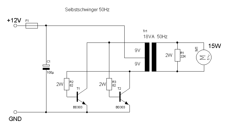

Wenn der Motor relativ gut mit dem Rechteck klar kommt, könnte man auch einen einfachen Selbstschwinger verwenden. Mit einem kleinen Flachtrafo und den Relais zum trennen und umschalten dürfte das gut auf eine Eurokarte passen. Oder fliegend verdrahten. Die Lade- oder Pufferschaltung für den Akku würde ich extern aufbauen. Die Netzausfallerkennung mit großzügiger Hysterese ebenfalls. Optimal ist natürlich eine 12V Pumpe.
Thomas B. schrieb: > könnte man auch einen einfachen Selbstschwinger verwenden So ideal ist diese Schaltung wohl noch nicht. Woher bist Du so sicher, daß dieser einfache Sperrschwinger etwa 50 Hz liefert? Je nach Last und Wicklung wird die Frequenz und Spannung verschieden sein.
oszi40 schrieb: > Woher bist Du so sicher, > daß dieser einfache Sperrschwinger etwa 50 Hz liefert? Je nach Last und > Wicklung wird die Frequenz und Spannung verschieden sein. Bei Netzanwendung werden die Trafos bis in die Kernsättigung getrieben. Das umschalten der Transistoren erfolgt in der Kernsättigung. Die Schwingfrequenz bewegt sich dadurch automatisch um 40-60Hz.
oszi40 schrieb: > So ideal ist diese Schaltung wohl noch nicht. Ich habe mir die Schaltung nicht ausgedacht :-) Nach Angaben des Autors hat die Schaltung bei Verwendung eine 24VA Trafos und einer Belastung von 30W eine Schwingfrequenz von 53,8Hz. Die Frequenz ändert sich je nach Belastung um +/- 8%. Der Wirkungsgrad soll zwischen 60 -75% liegen. Bei voller Auslastung des Transformators erhöht sich der Wirkungsgrad, deswegen hatte ich in dem Schaltplan einen 18VA-Trafo angegeben. MfG Thomas
