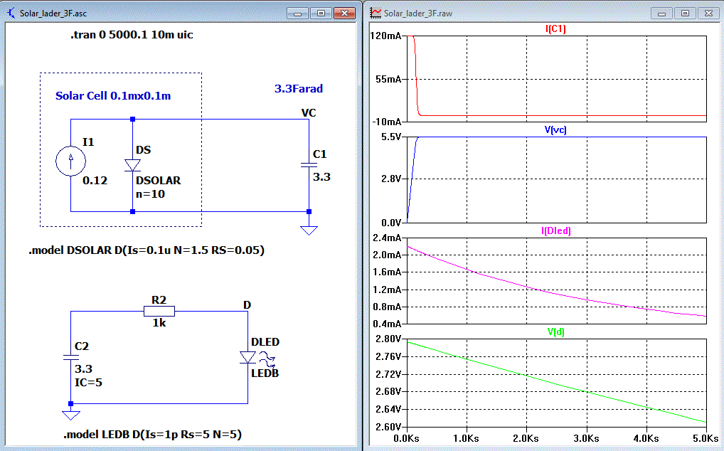

Ich möchte einen Gold Cap mit 3,3 Faraf und 5,5V über ein billig Solar Modul aufladen über den Tag hinaus aufladen. Das Solarmodul ich 10x10 centimeter, also klein die spannung bei voller Sonneneinstrahlung wird bestimmt die 5,5V überschreiten, also muss ich am besten eine Diode vorschalten die selbst nicht viel Strom verbraucht, welche? Ich frage mich wie ich die auflade Zeit berechnen kann. Und ob ich einen Überladeschutz brauche? Abends möchte ich damit eine led leuchten lassen.
Du musst einen Spannungsbegrenzer PARALLEL schalten, z.B. eine Z-Diode oder einen Varistor.

Ich habe noch ein Solarpanel gefunden das liefert 4,5V bei voller Sonnenstrahlung und bei bedeckten Himmel auch, das andere nur 0,5V Habe die Beiden in Reihe geschaltet und komme auf ~5V. Meine Simmulation zeigt das eine Led mit 1kVorwiderstand dann 35 Minuten leuchten wurde bei einem Verbrauch von 20mA und den 3,3F Cap. Also von 2ma bis 1mA. Der Ladevorgang dauert 2,65 Sekunden. Bei einem Ladestrom von 120mA. Irgendwas habe ich falsch angenommen, der Supercap ist noch lange nicht bei 5V... Nehmen wir einen Ladestrom von 5mA dann sollte der C nach 50 minuten geladen sein. Und wieso die Z-Diode Parallel? ich muss doch nur den Rückfluss in das Solarpanel verhindern also z-diode in Serie oder nicht?
npn2 schrieb: > Und wieso die Z-Diode Parallel? Damit der Goldcap keine zu hohe, für ihn nicht verträgliche Spannung abbekommt.
npn2 schrieb: > komme nicht über 5V bei Voller Sonnenstrahlung. Dann kannst Du Dir die <10ct ja sparen. Aber pass auf, die nächste Supernova kommt bestimmt. :-)
zur Ladedauer: Es gilt: Q=C*U und Q=I*t ==> t = C*U/I = 3.3 * 5 / 0.12 = 137s
Joe schrieb: > zur Ladedauer: > > Es gilt: Q=C*U und Q=I*t > > ==> t = C*U/I = 3.3 * 5 / 0.12 = 137s Und wie würde man die Entladezeit berechnen bei einem Stromverbrauch von 2mA?
npn2 schrieb: > Und wie würde man die Entladezeit berechnen bei einem Stromverbrauch von > 2mA? Würde deine LED bis zu 0V herunter leuchten und dabei konstant 2mA ziehen, würde bei 5V gelten: 3,3C * 5V = 16,5C Ladung im Cap. https://en.wikipedia.org/wiki/Coulomb Wenn du also konstant 2mA aus dem Cap ziehst, sollte das t = Q / I = 8250 Sekunden lang laufen. In der Praxis leuchtet aber eine rote LED nur bis etwa 1,6V und zieht dabei immer weniger Strom bei sinkender Spannung. Das Ausrechnen überlasse ich jetzt dir - auch, was bei einer weissen LED mit Uf ~ 3V passiert. Gold/Super/Ultra Caps haben übrigens meistens einen recht hohen Innenwiderstand und sind nur langsam zu laden. Deswegen haut auch deine Simulation nicht richtig hin.

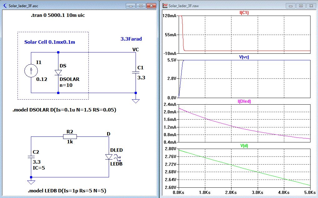

Hallo, hier mal die Simulation mit LTspice. Der 3,3Farad Kondensator ist in 3 Minuten(180s) voll. Gruß Helmut
Das heist meine 2ma LED würde um die 2 Stunden leuchten, was aber in der Praxis nicht ganz erreicht wird bzw sie sehr schwach leuchtet. Ich würde dann eine neue Alternative in den Raum werfen, und zwar NIMH Akku's laden. Was meint, ihr geht das so ohne weiteres? Wieviel 1,2V Nimh akkus kann ich laden? Wenn ich rund 5V aus der Solarzelle bekomme. Und wie würde der Aufbau aussehen? Ich möchte einfach die Energie die täglich da ist irgendwie speichern und sinnvoll einsetzen.
