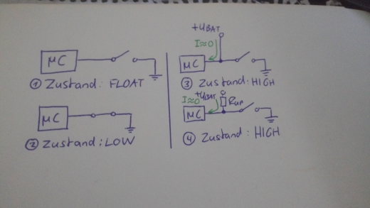

von Henry22 (Gast)
Ich habe mal ein Bild gezeichnet, wie ich mir das vorstelle:
Zustand 3 ist für meine Fragestellung interessant. Wenn der Eingang zur
Versorgungsspannung "kurgezschlossen ist", wird doch trotzdem ein
(kleiner) Strom, weil der Mikrocontroller einen hochimpedanten Eingang
hat, in den Mikrocontroller reinfließen. Man könnte auch von einer
"Spannungseinprägung" sprechen.
Lieg ich nun falsch, dass Zustand 3 und 4 - HIGH sind?
Es gibt hier nur ein Bild, wo der Eingangspin in der Luft hängt und das
ist doch Bild 1, oder irre ich mich da?
von Besucher (Gast)
Hmm, welches Potential liegt denn dort an dem Pin wenn der Schalter
geschlossen wird?
von Henry22 (Gast)
Hallo Besucher,
und genau darauf wollte ich hinaus! Dieses Potential ist doch nicht
richtig bestimmt. Je nach der Innenbeschaltung des Mikrocontrollers,
würde er doch nun entweder High oder Low annehmen.
Der Widerstand ist doch dafür notwendig, dass wenn der Schalter
geschlossen wird, die Potentialdifferenz fest definiert ist, durch U -
U_GND, wobei U_GND natürlich 0 V sind.
Ich möchte wissen, ob ich das richtig verstanden habe:
Zustand 3 und 4, würden jeweils HIGH liefern.
Wenn bei Zustand 3  nun der Schalter geschlossen wird, würde der
Mikrocontroller nach gut glück entweder LOW oder HIGH entstehen, oder
der Mikrocontroller würde anfangen zwischen HIGH und LOW zu oszillieren.
Wird bei Zustand 4 der Schalter geschlossen, dann ist die
Potentialdifferenz am Widerstand fest definiert, da der Widerstand mit
Masse verbunden ist und der LOW-Pegel ist sicher.
Das meinte ich die ganze Zeit mit Float. Selbst wenn kein Widerstand in
der Verbindungsleitung vom Input zur Versorgungsspannung vorhanden ist,
muss bei geöffnetem Schalter HIGH anliegen.
von Amateur (Gast)
Zustand 3 ist der Zustand, der den Herstellern von Batterien am liebsten
ist.
Denn mit ein wenig Aufmerksamkeit solltest Du "sehen" können, dass das
schlicht und einfach ein Kurzschluss ist.
Bei einem Kurzschluss aber geht alles in die Hose. Der µP hat null Volt
Betriebsspannung, die Peripherie hat null Volt, nur eine eventuelle
Sicherung hat - kurzzeitig - was zu tun. Einem Eingang ist es in diesem
Moment egal, welcher Pegel anliegt.
von Henry22 (Gast)
Hallo Amateur,
sicherlich will ich keinen Kurzschluss bauen! Allerdings möchte ich nur
wissen, ob ich das oben richtig erklärt habe: Theoretisch gesehen, wird
der Mikrocontroller doch mit der Versorgungsspannung gespeist. Praktisch
gesehen ist das kompletter Unsinn.
von Henry22 (Gast)
Selbstverständlich fällt bei der idealen und theoretischen Betrachtung
an der Leitung garkeine Spannung ab, aber: Das Potenzial am Input
beträgt ja genau +U_BAT

von stepp64 (Gast)
Natürlich liegt bei Zustand 3 der Eingang auf HIGH und floatet nicht,
solange der Schalter geöffnet bleibt. In dem Moment wo du den Schalter
schließt entsteht ein Kurzschluß, was zum Zusammenbrechen der
Versorgungsspannung und hoffentlich zum Ansprechen einer vorhandenen
Sicherung führt. Und damit das nicht entsteht benötigst du den Pullup
Widerstand.

Welches Potential liegt denn bei Zustand 3 an dem Knoten an, wenn der
Schalter geschlossen ist? Die Versorgungsspannung sowie der Bezugspunkt
sind an Ein und dem selben Knoten angeschlossen.

Kann ich dir sagen, welches Potenzial da anliegt.
U = Ubat * Rschalter / (Rschalter + Rdraht)
Gilt aber nur unter der Bedingung, dass deine Spannungsquelle den
nötigen Strom liefern kann, ohne einzubrechen.
Also Ri_quelle << Rschalter + Rdraht

von Bernhard S. (b_spitzer)
@Henry22: Wenn dich die Widerstände "stören", dann nimm einfach in
Gedanken einen Wechselschalter. NO (normally open) auf Vcc, NC (normally
closed) auf GND und den mittleren Kontakt (COM, Common) an den Eingang.
Dann ist in jedem Fall die Versorgung oder Masse "hart" am Eingang. Ist
machbar, aber Wechselschalter/-taster sind nun mal teurer als
Schließer/Öffner + Widerstand.
Ein anderes Problem tritt auf, wenn man (gewollt oder aus Versehen) den
Eingang auf Ausgang umschaltet. Wenn der Controller eine 0 ausgibt aber
der Schalter auf VCC schaltet, dann geht der Kurzschluss über den
Controller-Pin. Der ist dann hinüber (der = Pin oder ganzer Controller,
je nach Typ).
Um da vorzubeugen macht man häufig noch einen Serienwiderstand (z.B.
5V/20mA => 270 Ohm) in Reihe zum Schalter, der begrenzt dann im
Fehlerfall den Strom in den Controller und mit einem Pull-Down von
4,7-10k Ohm bekommt man immer noch einen sauberen 1-Pegel hin.

von spontan (Gast)
Was für ein Geeiere!
Wo liegt denn der Unterschied zwischen Zeichnung 3 und 4?
Und was verstehst du nicht daran?
von Heinz L. (ducttape)
Ich glaub ich verstehe Deine Frage jetzt. Es geht darum warum da
überhaupt ein Widerstand wenn eh nach VCC verbunden ist. Fangen wir am
Anfang an.
Wir stellen uns ma dumm und sagen, da is ein Eingang. Wenn der da jetzt
mit nix verbunden ist, dann hat der irgendeinen Wert. Kann alles sein.
Von 0 bis 1 und alles dazwischen. Weil halt, jo, hängt in der Luft und
tut was er will. Wenn da jetzt 'ne Taste ran soll und die ist mit GND
verbunden, dann ist der 0 wenn die Taste gedrückt wird. Das ist schön.
Wenn die Taste nicht gedrückt wird, dann ist der "irgendwas". Das KANN
auch 0 sein. Das ist nicht schön. Weil dann würd der µC ja glauben, Du
drückst wennst gar nicht drückst.
Also verbinden wir den Eingang mal mit VCC. Damit ist, wenn jetzt nicht
gedrückt wird, der Eingang 1. Das ist schön. Vor allem schön definiert.
Wenn die Taste jetzt gedrückt wird, dann verbindet das den Eingang AUCH
mit 0. Das ist nicht schön. Weil das verbindet VCC mit GND ohne einen
Verbraucher dazwischen. Das nennt man Kurzschluss.
Deswegen hängt man den Eingang an einen hochohmigen Widerstand (den
"Pullup"). Und das andere Ende von dem Widerstand hängt man dann an VCC.
Der Eingang wird also nicht direkt, sondern über diesen hochohmitgen
Widerstand mit VCC verbunden. Damit kriegt man das beste aus beiden
Welten. Wenn die Taste nicht gedrückt ist, dann kommt da "ein bischen 1"
über den Widerstand in den Eingang. Weil ja, Du hast mit der
anfänglichen Beobachtung recht, eigentlich, streng genommen, hast Du
damit einen Spannungsteiler. Aber wenn auf der einen Seite davon 1
reinkommt und auf der anderen Seite kommt NIX rein, weil der Schalter
halt offen ist, dann teilt das auch nix. Schließen wir den Schalter
jetzt, dann kommt von der geschlossenen Verbindung SO viel "0" dass das
bischen Abfall (oder in dem Fall eben Anstieg) wegen der hochohmigen
Verbindung richtung VCC nicht ins Gewicht fällt und der Input trotzdem
logisch zuverlässig 0 wird (siehe dazu auch das Datenblatt Deines µC, 0
ist nicht "nur 0 Volt". Da ist ein paar Centivolt Spielraum).
Ich hoffe ich habe Deine Frage richtig "erraten".
