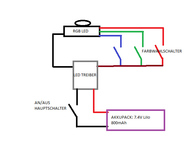

So, jetzt habe ich die Schaltung gezeichnet. Platzbedingt kann ich nicht 3 verschiedene Treiber nehmen. Es ist jetzt schon fast zu knapp. 14500er LiIo Akku ist eine Bauform (Grösse wie AA Batterie) Kapazität 800mAh (Keeppower 14500) Die LED sei angeblich eine Seoul P4 RGB...nur kann ich keine Seoul P4 RGB finden. Das LED hat 3 Anschlüsse beschriftet als R G B und einen mit "-" Die Anzahl Farben ist genügend.

Filip B. schrieb: > So, jetzt habe ich die Schaltung gezeichnet. Da die LEDs unterschiedliche Flussspannungen haben, ist das keine gute Idee. Es "gewinnt" immer diese mit der kleinsten Flussspannung. Wenn z.B. die rote eigeschalten ist, wird immer nur die Rote leuchten, egal ob Grün und Blau eingeschalten sind. Mischen ist also nicht drin, also hast du nur 3 Farben (R, G, B) und Aus.
Bearbeitet durch User
Das wird so nicht funktionieren, da sich durch unterschiedlichen Innenwiderstand unterschiedliche Ströme einstellen. Wenn du das so verschalten willst und nur eine Energiequelle nutzen kannst würde ich eine Spannungsquelle nehmen (die dein Akku ja aber schon ist) und dann mit jeweils einem Vorwiderstand pro LED Arbeiten.
Max H: Stimmt so nicht, es funktioniert durchaus, habe es ja bereits so getestet. Nur traue ich der Schaltung nicht, deshalb der Thread hier. Das Weiss ist momentan einfach ein Pink. und das Gelb ein Orange...aber das ist für mich okay, wenn das das LED nicht zerstört...was ich aber nicht weiss.
Filip B. schrieb: > Das Weiss ist momentan einfach ein Pink. Ok, ie Rote "gewinnt" nicht zu null. > wenn das das LED nicht zerstört... Wenn dein LED Treiber nicht mehr als den maximalen Strom einer Farbe liefert und du die LED ausreichen kühlst, ist das kein Problem.

Der Treiber bleibt kühl Dann bleibt im Moment v.a. die Frage nach der Spannung... Was soll ich da an meinem Treiber einstellen? Strom ist konstant 700mA...solange der Treiber nicht Spannungskontrolle aktiviert. Kann ich also die Spannungsregulierunge einfach auf maximum stellen?
wenn du das so machst kannst du dir den treiber sparen. weil da wirst du mindestens vorwiderstände brauchen und dann kannst du die ganze geschichte auch (MIT VORWIDERSTAND) an den akku anschließen, bzw über eine getaktete konstantspannungsquelle nachdenken. Eine alternative die vielleicht dein platzproblem löst waren lineare KSQ aus 2 transistoren. Das wäre das zweite beispiel mit den 2 Bipolaren transistoren. allerdings anstelle der npn PNP nehmen. die schaltung braucht nicht viel platz, aber da musst du auf jeden fall ne konstantspannungsquelle vorschalten, da sonst so zu viel verlustleistung entsteht welche die transistoren nicht verkraften. https://www.mikrocontroller.net/articles/Konstantstromquelle willst du die helligkeit über die spannung einstellen oder was? das macht man bei leistungs LEDs (vor allem bei RBGs wegen farbverschiebung) mit PWM)

Der Treiber ist halt so ein universal Dings, nicht nur für LEDs Die Spannungseinstellung will ich nicht benutzen, aber sie ist verbaut. Muss ich denn mit einem Widerstand arbeiten? Mit 700 mA bleibe ich unter dem If jeder einzelnen Farbe.

Filip B. schrieb: > 3W RGB LED Angenommen 1 Watt pro Farbe: Rot: 2,0 V 1 W / 2,0 V = 0,5 A Grün: 2,2 V 1 W / 2,2 V = 0,45 A Blau: 3,4 V 1 W / 3,4 V = 0,3 A D.h. du musst deine Stromquelle auf maximal 300 mA = 0,3 A einstellen.

machs doch nicht so kompliziert. Bau dir für jeden der 3 einzelchips ne konstantstromquelle. Nicht umsonst werden die dinger bei Leistungs LEDs fast immer eingesetzt. Auch das Problem mit der temperatur ist dann nicht so dramatisch weil der strom ja konstant gehalten wird. das heiß auch wenn die led wärmer wird und sich der innenwiderstand verringert bleibt der strom gleich. bei allem anderen würde der strom durch den verringerten innenwiderstand bei erwärmung kleiner werden mit dem ergebnis das der strom ansteigt usw - also ein teufelskreis. den durchbrichst du wenn du ne lineare oder ne getaktete konstantstromquelle nimmst! Bei leistungs-LEDs ist ein widerstand ungeeignet
