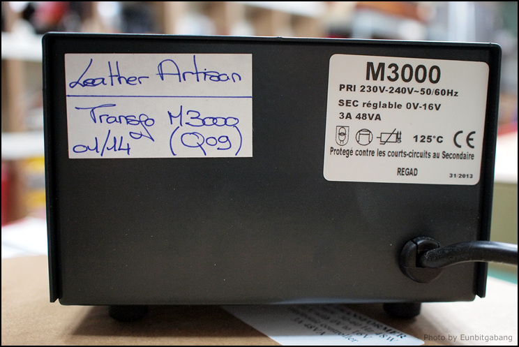

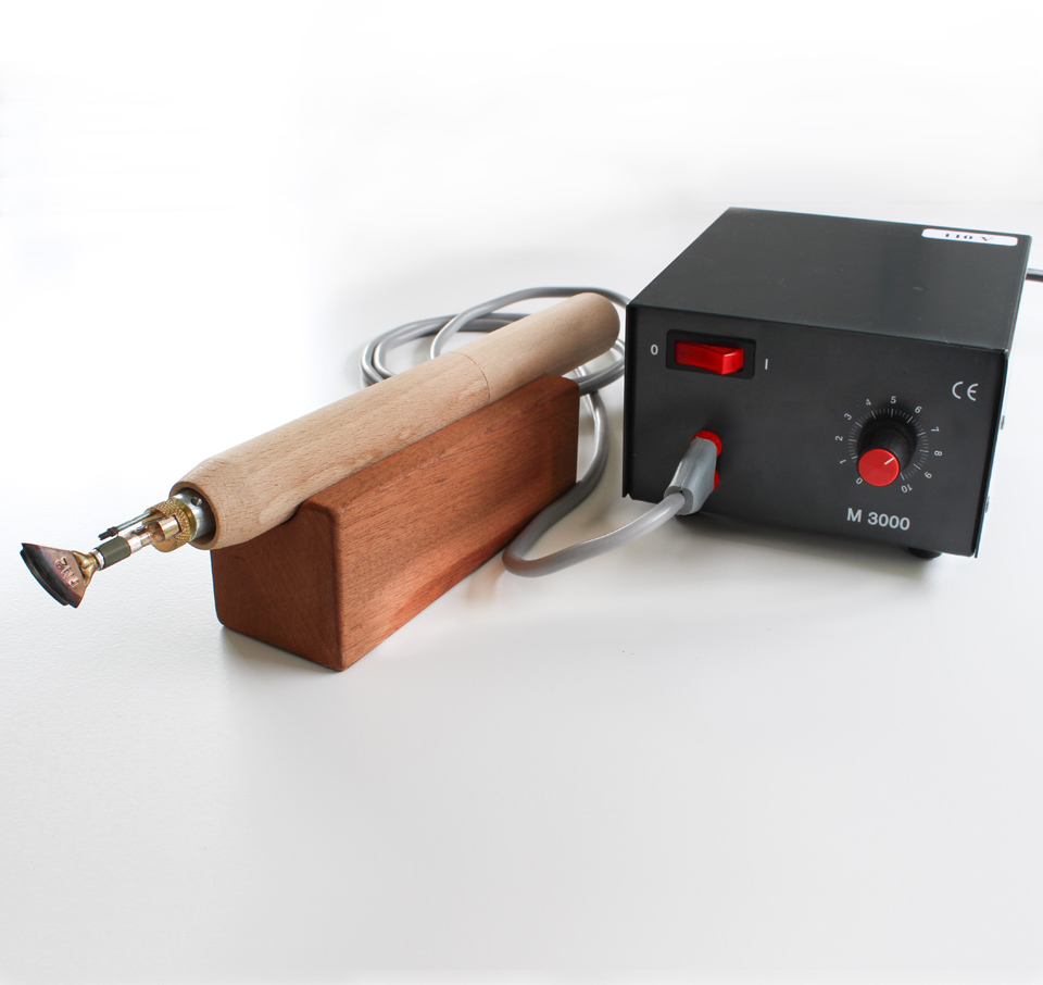

Guten Morgen, hallo zusammen! ich könnte ein wenig Hilfe gebrauchen und habe mich daher hier angemeldet. Da ich mich in dem Bereich kaum auskenne, bitte ich gleich am Anfang um etwas Nachsicht. Für meine Hobby-Lederwerkstatt habe ich mir aus dem Ausland für sehr teures Geld einige Streicheisen inkl. Aufsätzen bestellt. (siehe Bild 1 mit Holzgriff) Diese werden verwendet, um z. B. Einkerbungen auf Leder zu erzeugen. Der vordere Teil des Streicheisens erhitzt sich wie bei einem Lötkolben, wobei die Temperatur stufenlos am Trafo/Netzteil eingestellt werden kann. Da der Verkäufer unverhältnismäßig viel für die Transformatoren verlangt hat (kleine Version für ein Streicheisen 750€, große Version für zwei Streicheisen 1300€), habe ich von dem Kauf abgesehen. Ich habe Bilder und Daten aus dem Internet bezüglich der angebotenen Transformatoren/Netzteile gesammelt und benötige Hilfe, um einen Passenden zu erwerben. Ich bin Euch für jede Hilfe sehr dankbar! Am besten wäre ein Gerät, womit ich zwei Streicheisen (große Version) separat bedienen kann. Kleine Version: PRI: 230V-240V, 50/60Hz, 48W SEC: regulierbar 0V-16V, 3A, 48VA Große Version: PRI: 230V-240V, 50/60Hz, 190W SEC: regulierbar 0V-20V, 3,15A, 2 x 63VA Fragen: 1. Benötige ich einen Regel- / Stelltransformator oder ein Netzteil? 2. Muss AC Wechselspannung in DC Gleichstrom gewandelt werden? 3. Kann ich einfach eine Lötstation, z. B. von dem Hersteller Weller verwenden? 4. Habt Ihr eine Kaufempfehlung für mich? Vielen Dank! Michael

M. Huber schrieb: > Für meine Hobby-Lederwerkstatt habe ich mir aus dem Ausland für sehr > sehr teures Geld einige Streicheisen inkl. Aufsätzen bestellt. Der > vordere Teil des Streicheisens erhitzt sich wie bei einem Lötkolben, > wobei die Temperatur stufenlos am Trafo/Netzteil eingestellt werden > kann. > Kleine Version: > PRI: 230V-240V, 50/60Hz, 48W > SEC: regulierbar 0V-16V, 3A, 48VA Interessanterweise entspricht das fast den Daten von klassischen Eisenbahntrafos, die man vermutlich bei ebay findet. > Große Version: > PRI: 230V-240V, 50/60Hz, 190W > SEC: regulierbar 0V-20V, 3,15A, 2 x 63VA Grundsätzlich geeignet wäre da auch ein Labornetzteil. Handelsüblich sind da 30V/3A, die man neu ab ca. 70€ bekommt. Da es sich ja hier anscheinend um einen normalen Heizwiderstand handelt, wäre das billigste vermutlich die Verwendung eines Dimmers. Geeignet wäre da z.B. ein Dimmer "geeignet für Nieder- spannungshalogenlampen" aus dem nächsten Baumarkt. Dort schliesst man zwei 12V/30W Halogentrafos in Reihe an, sodas man dann eine Spannung von 0...24V erhält. Man muss dafür aber "klassische" Eisentrafos nehmen und keine "elektonischen". Die Ausgangsspannung ist dann mit 24V allerdings zuviel für Streicheisen. Man muss dann also entweder den Einstellbereich des Dimmers begrenzen, oder einige Windungen von den Halogentrafo abwickeln. Gruss Harald

Also damit habe ich wirklich nicht gerechnet! So schnell so viele Antworten. Finde ich wirklich klasse!!! Das kenne ich auch anders aus anderen Foren. Zusammengefallst heißt das für mich: - Entweder ein Labornetzteil oder ein Regeltrenntransformator. - Eingang AC Wechselspannung - Ausgang AC Ausgangsspannung (Wie sicher ist diese Aussage?) Zu dem Link von "Hubert G." steht z. B. in der Beschreibung des Labornetzgerätes: Ausgangsspannung: 2 x 0 - 30 V DC Ausgangsstrom: 2 x 0 - 5 A DC (5V / 3A fest) Verstehe ich da etwas falsch mit 0 - 30 V DC? - Keine Lötstation, da die Temperaturfühler nicht im Streicheisen vorhanden sind. Als ich mir die Stecker der Weller Lötklolben angeschaut habe, kam mir auch der Gedanke, dass es wohl nicht möglich ist. - Selbstbauen ist eigentlich total mein Fall, aber in dem Gebiet bin ich absoluter Laie und kann kaum die Kosten und den Aufwand abschätzen. Außerdem hätte ich anschließend ein ungutes Gefühl beim benutzen. - Die Stecker der Eisen habe ich bereits abmontiert und würde dann passend zu dem erworbenen Gerät Stecker nachrüsten. Bananstecker mit 4mm Durchmesser habe ich bei meinem HSGM-Heißschneidegerät verwendet. Besten Dank Michael
M. Huber schrieb: > Zusammengefallst heißt das für mich: > - Entweder ein Labornetzteil oder ein Regeltrenntransformator. > > - Eingang AC Wechselspannung - Ausgang AC Ausgangsspannung (Wie sicher > ist diese Aussage?) So ist es. Wobei die 30V (anderes Posting oben) nicht nötig sind, da dann das Streicheisen zu heiß wird (ggfs. durchbrennt bzw. das Ergebnis im Leder unansehnlich wird). Eine Bereich 0...20V ist völlig ausreichend und ermöglich feinfühligeres Einstellen der Temperatur. Der Regeltrafo ist die robustere Variante als das LabNT, Link zu passende Geräte die sowahl AC als auch DC liefern zum günstigeren Preis (verglichen mit Deiner Referenz oben) hatte ich Dir ja per PN gesandt. > - Selbstbauen ist eigentlich total mein Fall, aber in dem Gebiet bin ich > absoluter Laie und kann kaum die Kosten und den Aufwand abschätzen. > Außerdem hätte ich anschließend ein ungutes Gefühl beim benutzen. Unter anderem deshalb empfahl ich Dir die VDE geprüften Fertiggeräte. Entscheiden mußt Du nun .-)
M. Huber schrieb: > - Entweder ein Labornetzteil ACK. > oder ein Regeltrenntransformator. Du brauchst einen Stelltrafo ("geregelt" wird da nichts) mit nachgeschaltetem 230V/16V bzw. 20V Trafo. Falls hier die Ausgangsspannung nicht genau stimmt, musst Du das bei der Einstellung des Stelltrafos berücksichtigen. Am besten ein bis zwei neue Skalen anbringen. > - Eingang AC Wechselspannung - Ausgang AC Ausgangsspannung So ist es. > Ausgangsspannung: 2 x 0 - 30 V DC > Ausgangsstrom: 2 x 0 - 5 A DC (5V / 3A fest) Das wäre m.E. überdimensioniert. > - Keine Lötstation, da die Temperaturfühler nicht im Streicheisen > vorhanden sind. Es gibt auch einfache Lötstationen ohne Temp.-Fühler. > - Selbstbauen ist eigentlich total mein Fall, aber in dem Gebiet bin ich > absoluter Laie und kann kaum die Kosten und den Aufwand abschätzen. Vielleicht findest Du ja vor Ort eine geeignete Person, z.B. einen Azubi in einemeinschlägigem Beruf.

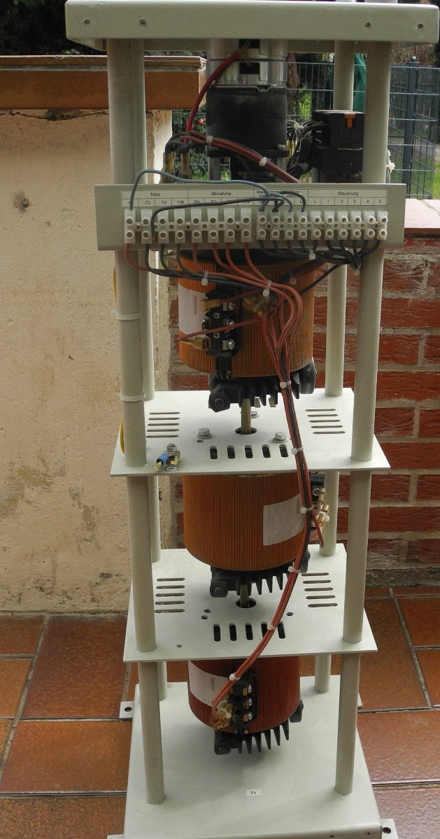

Harald Wilhelms schrieb: > Man kann einem Standardstelltrafo aber > einen normalen Standardnetztrafo 230V/20V nachschalten. > > Alle diese Lösungen sind keineswegs gefährliche Bastellösungen, > sondern voll funktionsfähig. Man muss sie nur teilweise selbst > in ein Gehäuse einbauen. So wie dies hier .-))
