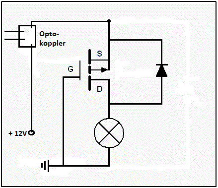

Hallo, ich hätt nochmal ne Frage: Da ich noch keinen fertigen Leistungstreiber mit P-Kanal gefunden habe, nun die Frage, ob es so funktionieren könnte wie in meinem Anhang aufgemalt(genau, gemalt - hab ich mit Paint gemacht, hab nix anderes)? Gruß, Chris
Karl Kojote schrieb: > Da ich noch keinen fertigen Leistungstreiber mit P-Kanal gefunden habe, > nun die Frage, ob es so funktionieren könnte wie in meinem Anhang > aufgemalt(genau, gemalt - hab ich mit Paint gemacht, hab nix anderes)? Tja, das Paint kontrolliert nicht, ob Du auch richtig zeichnest. :-( Schau Dir mal die Treiberschaltungen hier im Tutorial an. Und wenn Du schon mal dabei bist, schau Dir nochmal die DSE-FAQ an: http://www.dse-faq.elektronik-kompendium.de/dse-faq.htm#F.23
doedel schrieb: > nimm lieber ein MOSFET Modul. Ist verschleißfrei und auch bei ebay zu > bekommen. Z. B. sowas: > http://www.ebay.de/itm/4fach-MOSFET-Modul-fur-12V-und-bis-10A-pro-Kanal-mit-galvanischer-Trennung-/151669007919?pt=LH_DefaultDomain_77&hash=item23502d662f#ht_609wt_1362 Bei diesem Modul werden 12V gegen Masse geschalten. Wenn ich jetzt aber Masse gegen 12V schalten will, brauch ich doch einen P-Kanal MOSFET, richtig? Wenn man bei dem Modul statt der N-Kanal MOSFETs P-Kanal verwendet, müsste man doch genau das erreichen? Daher die Frage mit der stark vereinfachten Beispielschaltung von oben, ob das grundsätzlich richtig wäre. Gruß, Chris
Karl Kojote schrieb: > Daher die Frage mit der stark vereinfachten Beispielschaltung von oben, > ob das grundsätzlich richtig wäre. Nein. Was hältst Du davon? http://i.stack.imgur.com/iLYpg.png Um wieviele Lampen geht es? Vier? Im Auto brauchst Du doch sicher keine galvanische Trennung. Oder wozu? PS: Bei dem o.g. Ebay-Artikel mit stehenden TO220 solltest Du die Gehäuse mindestens mit Heißkleber fixieren. Im Auto brechen die durch das Gerüttel sonst ziemlich bald einfach ab.
