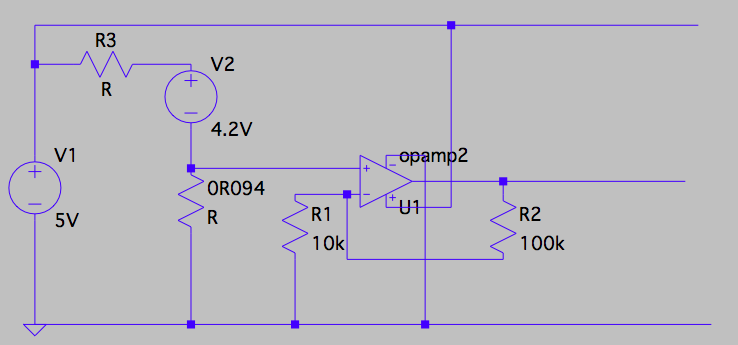

von Boardbewunderer (Gast)
Dirk K. schrieb:
> "Standardschaltung für nichtinvertierenden Verstärker":
Diese Schaltung ist nicht (allgemein) geeignet eine
Shunt-Spannung zu messen.
Daher müsstest du etwas weniger faul sein und die
komplette Schaltung zeigen.

von Dirk K. (dekoepi)
Achja. Nun gut - als ob das den Unterschied machen würde.
Ua vom OpAmp geht an den µC-Eingang, da LTSpice zufällig grad keinen µC
da hat, ist da keine eingezeichnet. Lader hat es auch nicht, also durch
einen generischen Widerstand symbolisiert.

von Rudi (Gast)
Ja, macht gewaltigen Unterschied! Diese Schaltung geht nicht, da hätten
wir lange raten können.

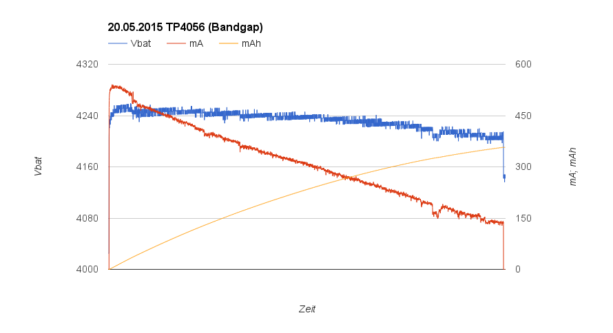

Achim S: Ich habe den Offset jetzt als einigermaßen Konstant angenommen
und rechner den schon heraus - in der Kurve im ersten Beitrag ist das
schon als Korrektur mit drin. Die Zuleitung werde ich dann noch mal
stark korrigieren respektive den fliegenden Aufbau mal alles auf einem
einzelnen Platinchen neu umsetzen.

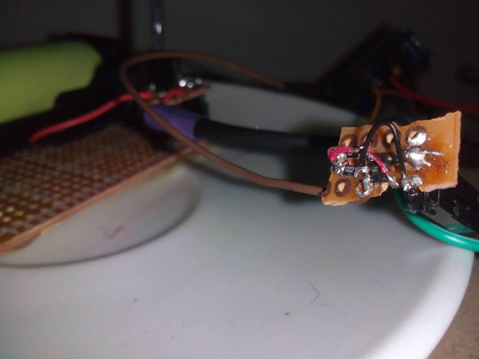

Um das so halbwegs zum Abschluss zu bringen - wahrscheinlich ist die
freifliegende Verkabelung Hauptursache für dieses Phänomen. Heute sind
meine 0R03-Shunts sowie das Labornetzteil angekommen, also habe ich das
grade noch mal auf einer einzigen Platine aufgebaut (auf dem Foto fehlt
